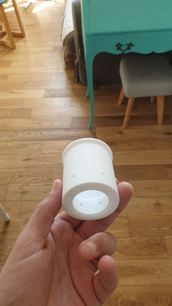

ci joint, une photo de l adaptateur négatif fait par @Forest que je remercie grandement. Imprimer en plastique sur le site https://www.sculpteo.com/fr/upload/. La matière choisie est le plastique, ça m à l air résistant mais à choisir, prenez de l alumide.
J ai choisi un mode d envoi eco car moins onéreux, et l envoi s était fait plus rapidement que prévu.
Cet adaptateur fonctionne avec la cam bâton imx385 et ça fonctionne très bien
Le lien du fichier zip download/file.php?id=49.
Il existe un autre fichier pour toutes cam bâton 1,25 mais personne ne l a testé a ma connaissance
Voici le lien download/file.php?id=50

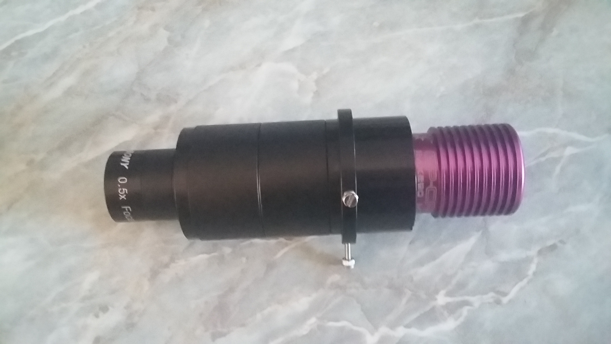

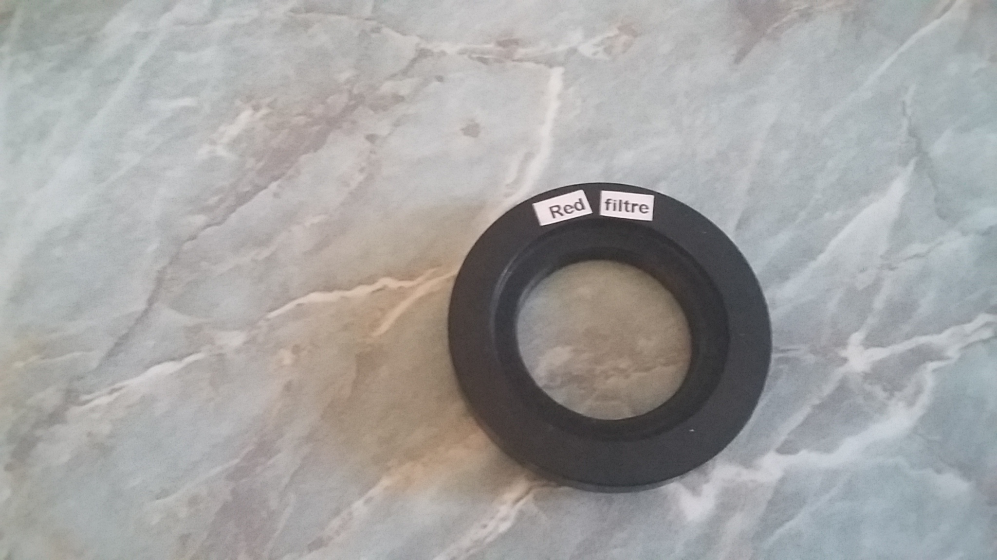

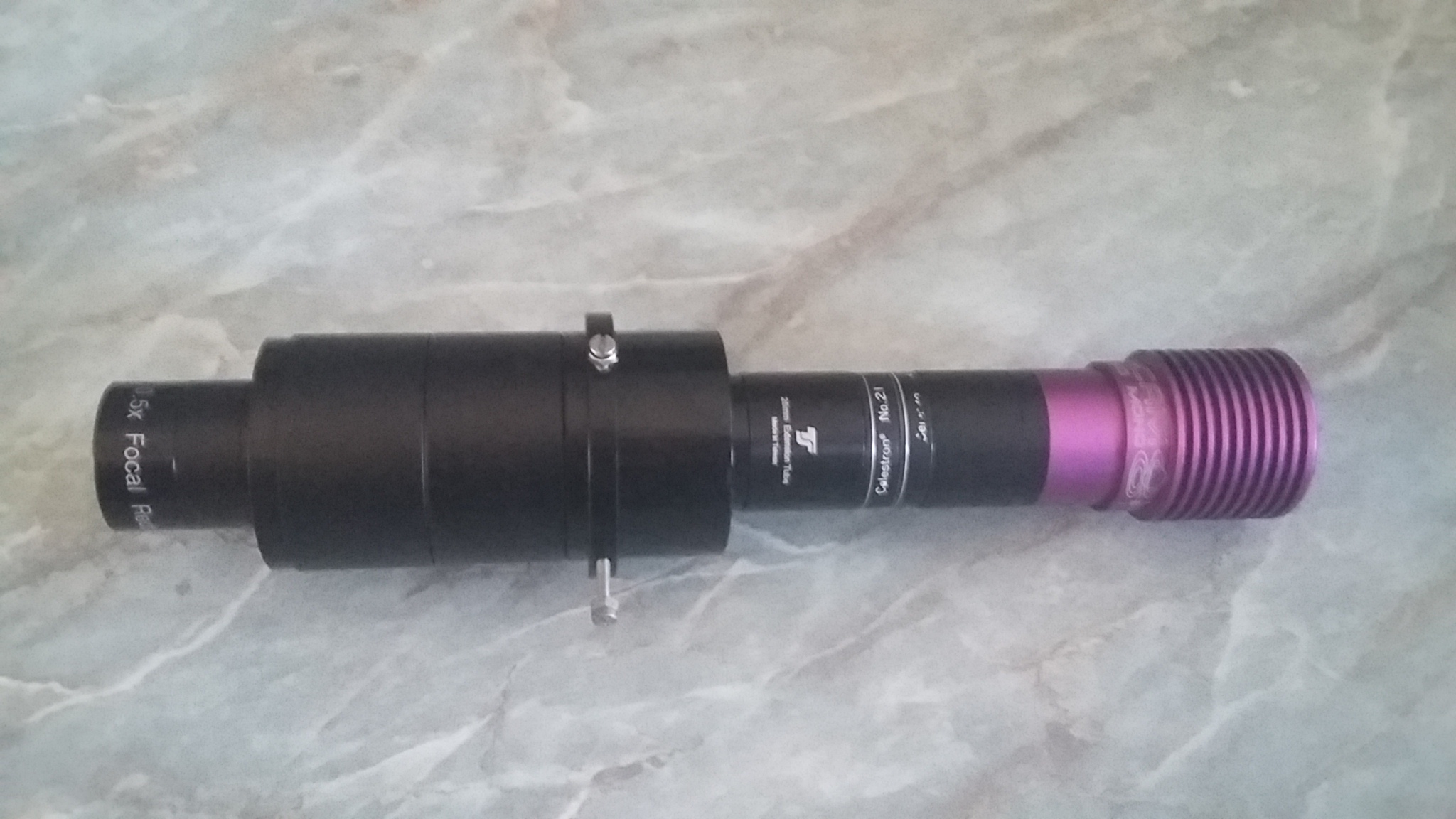

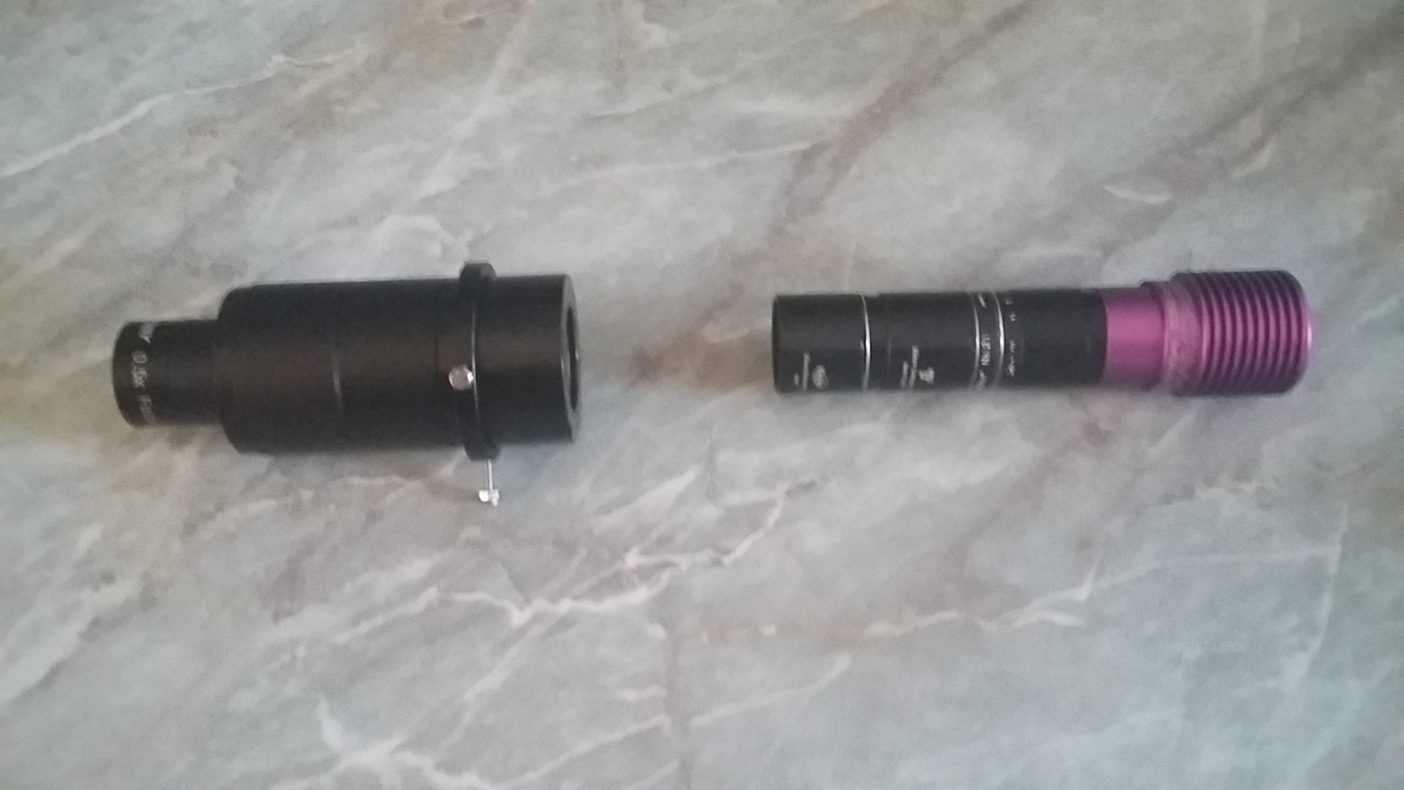

J'ai une Touptek IMX385 (bâton donc) depuis peu. A quoi sert cette pièce ? Car je crois que ça pourrait m'aider dans l'utilisation du RdF
Pour l'instant j'ai tenté dans des conditions de ciel assez pourries ceci :
Pour les planètes :
1. porte oculaire 1.25 + caméra + bague livré avec la cam (23mn de hauteur environ) + filtre IR Cut, résultat OK.
2. porte oculaire 1.25 + caméra + bague livré avec la cam (23mn de hauteur environ) + filtre IR Cut + Barlow x2, résultat ok après modif de la MAP.
3. porte oculaire 1.25 + caméra + bague livré avec la cam (23mn de hauteur environ) + RdF svBony 0.5 résultat : impossible de faire la MAP sur la Lune
4. porte oculaire 1.25 + caméra + bague livré avec le RdF Svbony (35mn de hauteur environ) + RdF svBony 0.5 résultat : toujours impossible de faire la MAP sur la Lune
Pour le CP :
1. porte oculaire 1.25 + caméra + bague livré avec le RdF Svbony (35mn de hauteur environ) + RdF svBony 0.5 résultat : je ne vois rien
2. idem mais sans le RdF : j'arrive à voir les étoiles.
(j'ai bien remonté le RdF qui est de base, monté à l'envers)

Le réducteur de focale va déplacer vers l'intérieur de ton porte oculaire le réglage de ta mise au point. C'est la raison pour laquelle tu n'arrives pas à faire la MAP.
L'astuce est donc d'utiliser un adaptateur qui va faire plonger t'a caméra un peu a l'intérieur du porte oculaire pour gagner les centimètres qui peuvent manquer a ton porte oculaire.
Messages : 7686
Le visuel assisté au dobson
Message par ouki » 25 déc. 2020, 22:31
L'adaptateur négatif sert a plonger la caméra dans le porte oculaire donc d'atteindre le plan focale en cas d'utilisation de réducteur de focale.
Cela nécessite d'avoir un porte oculaire en 2 pouces et un caméra baton comme ta 385. ;)

En cas d'urgence concernant un adaptateur négatif si pas de 3 D ou pas le temps d'attendre des réducteurs de plomberie 50/32 légèrement modifiés voir 2 collés ensemble conviennent parfaitement
kitohiro
Messages : 77
Inscription : 08 sept. 2019, 13:46
Localisation : Truchtersheim
Message par kitohiro » 26 déc. 2020, 01:20
Merci à tous pour vos explications. :)
Bon je vais me lancer dans l'impression de "l'adaptateur négatif" dans les prochains jours, vu le temps il n'y a pas d'urgence ... autant en profiter pour se préparer correctement.
