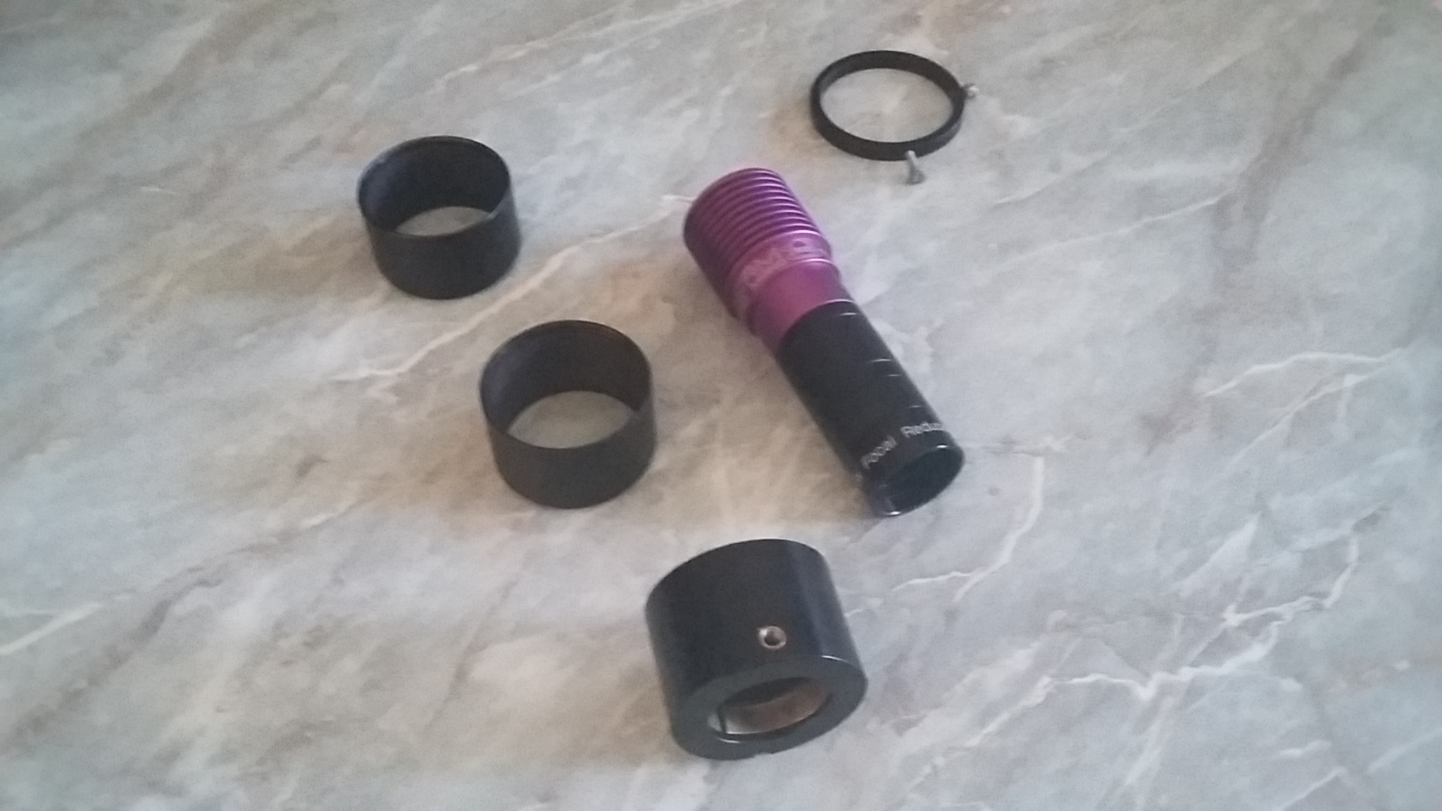

Ici je verrais bien les liens , photos concernant les adaptateurs négatif.
Petit coup de main bienvenue :whistle:

Ici on pourrait mettre les différents réducteurs de focale que vous utilisez avec focale, tirage.
Arobasez moi et je mets a jours.
@ouki
ci joint, une photo de l adaptateur négatif fait par @Forest que je remercie grandement. Imprimer en plastique sur le site https://www.sculpteo.com/fr/upload/. La matière choisie est le plastique, ça m à l air résistant mais à choisir, prenez de l alumide.
J ai choisi un mode d envoi eco car moins onéreux, et l envoi s était fait plus rapidement que prévu.
Cet adaptateur fonctionne avec la cam bâton imx385 et ça fonctionne très bien
Le lien du fichier zip download/file.php?id=49.
Il existe un autre fichier pour toutes cam bâton 1,25 mais personne ne l a testé a ma connaissance
Voici le lien download/file.php?id=50
Rendons à César ce qui est à César. Merci à @Forest pour cette contribution énorme.

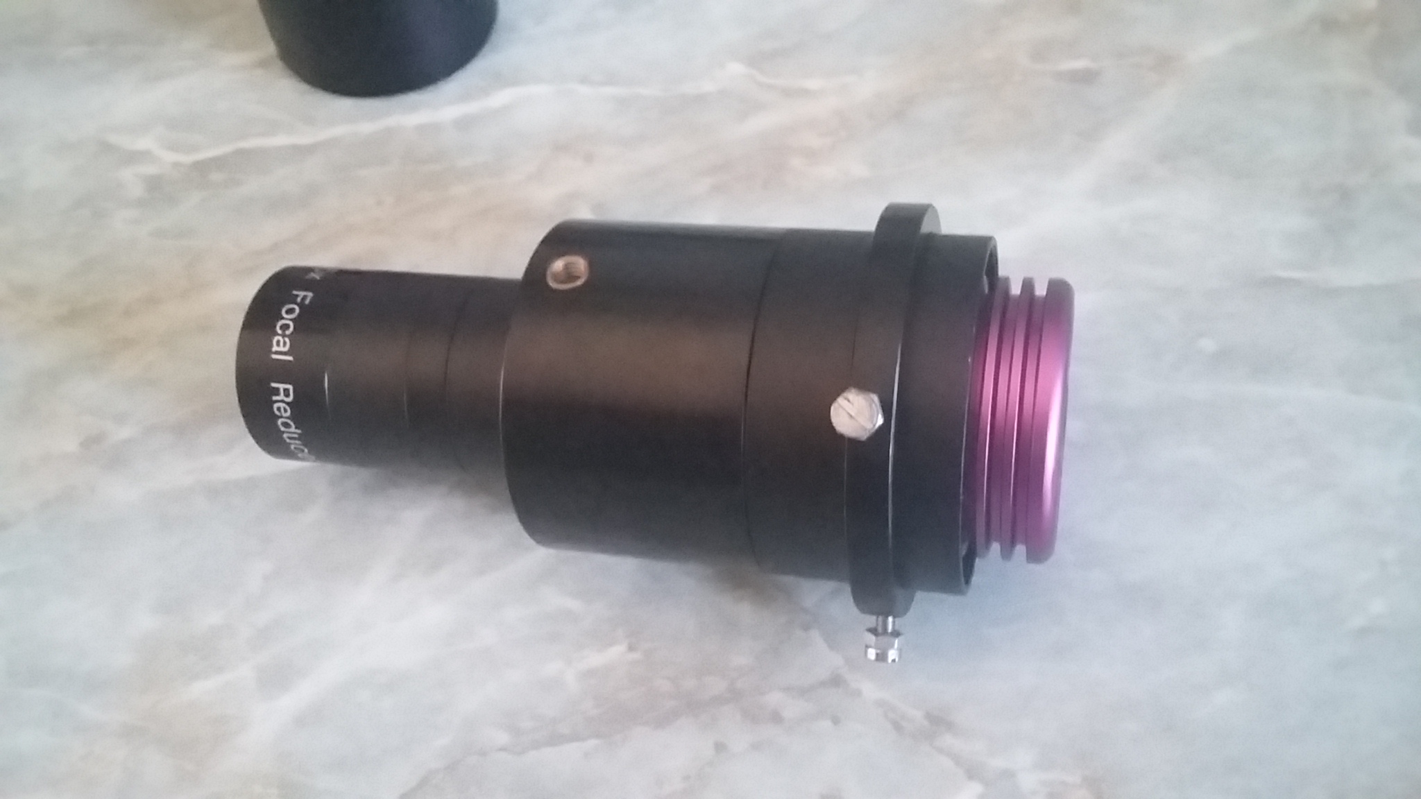

Ci joint le montage de type modulable.
:think:
En tout premier lieu il me sert d'adaptateur négatif.
Grace a un réducteur 2" filtre 1,25" il ce transforme en fameux ZOOM A L'ENVERS.
RAPPEL.
Plus il y a de tirage entre le capteur et le reducteur plus la réduction est grande》et hop un réducteur variable yooooo ;)
Bon là ok j'ai un peu abusé :snooty:

Petite question.
J'ai une Touptek IMX385 (bâton donc) depuis peu. A quoi sert cette pièce ? Car je crois que ça pourrait m'aider dans l'utilisation du RdF
Pour l'instant j'ai tenté dans des conditions de ciel assez pourries ceci :
Pour les planètes :
1. porte oculaire 1.25 + caméra + bague livré avec la cam (23mn de hauteur environ) + filtre IR Cut, résultat OK.
2. porte oculaire 1.25 + caméra + bague livré avec la cam (23mn de hauteur environ) + filtre IR Cut + Barlow x2, résultat ok après modif de la MAP.
3. porte oculaire 1.25 + caméra + bague livré avec la cam (23mn de hauteur environ) + RdF svBony 0.5 résultat : impossible de faire la MAP sur la Lune

Le réducteur de focale va déplacer vers l'intérieur de ton porte oculaire le réglage de ta mise au point. C'est la raison pour laquelle tu n'arrives pas à faire la MAP.
L'astuce est donc d'utiliser un adaptateur qui va faire plonger t'a caméra un peu a l'intérieur du porte oculaire pour gagner les centimètres qui peuvent manquer a ton porte oculaire.
Messages : 7671
Le visuel assisté au dobson
Message par ouki » 25 déc. 2020, 22:31
L'adaptateur négatif sert a plonger la caméra dans le porte oculaire donc d'atteindre le plan focale en cas d'utilisation de réducteur de focale.
Cela nécessite d'avoir un porte oculaire en 2 pouces et un caméra baton comme ta 385. ;)

Un petit dessin pour illustrer le phénomène (issu de l'excellent site de l'excellent T. Legault). En pointillés c'est la focale normale de ton Dob, sans réducteur. Si tu mets un réducteur, le point focal "avance" dans le porte-oculaire, tellement que tu vas devoir utiliser le fameux adaptateur négatif.
Messages : 7671
Message par ouki » 25 déc. 2020, 22:37
En cas d'urgence concernant un adaptateur négatif si pas de 3 D ou pas le temps d'attendre des réducteurs de plomberie 50/32 légèrement modifiés voir 2 collés ensemble conviennent parfaitement
