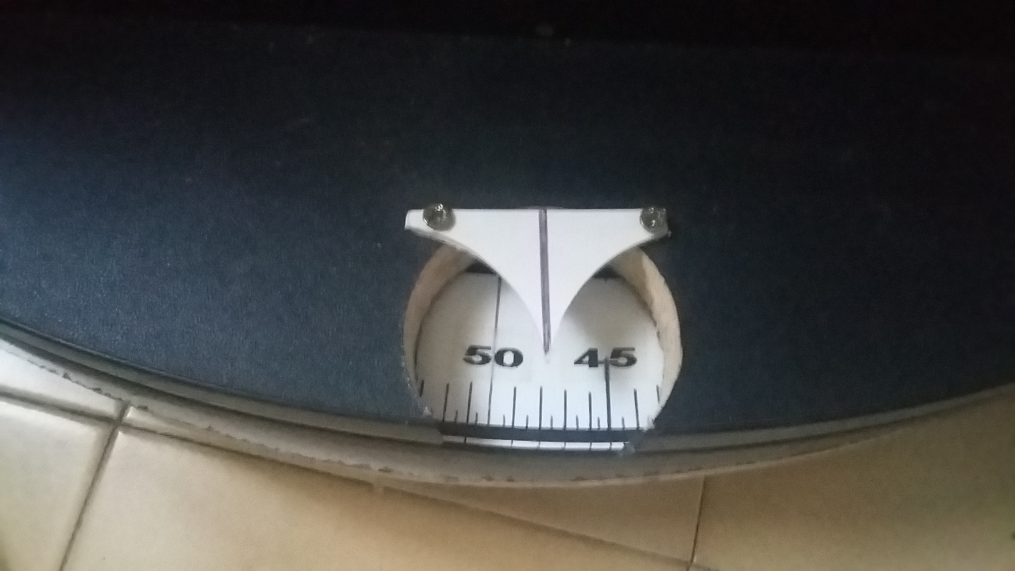

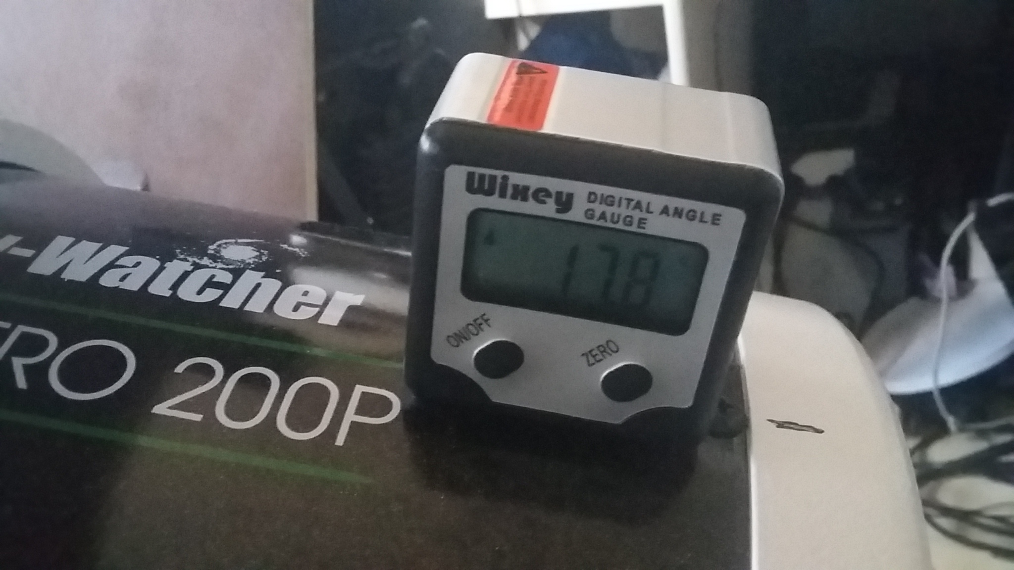

Si tu n'as pas de goto sur ton dobson on peux bricoler 2/3 truc pour faciliter l'utilisation du dobson en va.
Graduer la base du dobson en azimuts
Pour l'altitude le mieux c'est le mesureur d'angles
Et un planetarium réglé en altazimutal.
Attention l'heure de votre système doit etre précis a régler sur l'horloge atomique y as pas mieux.
