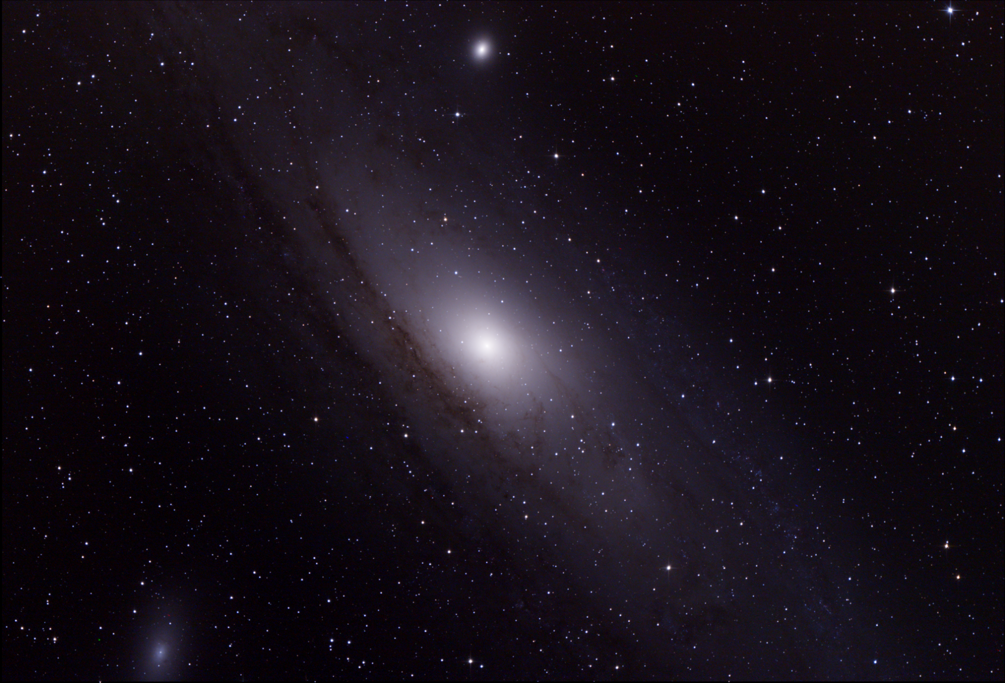

Petit retour après apprentissage du nouveau matos (Monture équatoriale, filtre, guidage,, focuser etc...).
Quelques problème avec les flats, merci à @clouzot pour sont aide, mais bizarrement
toutes les images on été faite avec guidage, en VA (même si j'ai un doute que ça s'appel encore du VA) sous Sharpcap 4.
Andromeda M31:
exposition: 30s
gain:400
nombre de poses: 182
exposition total: 5460
Je pense être bon sur :
-MAP
-backfocus
-suivi (erreur RMS sur PHD2 d'environ 0.3)

tant que tu regarde le résultat en live c'est du va, est moi comme je regarde pas chaque pixel tes points rouges je les vois pas, par contre je vois de belle nébuleuses merci

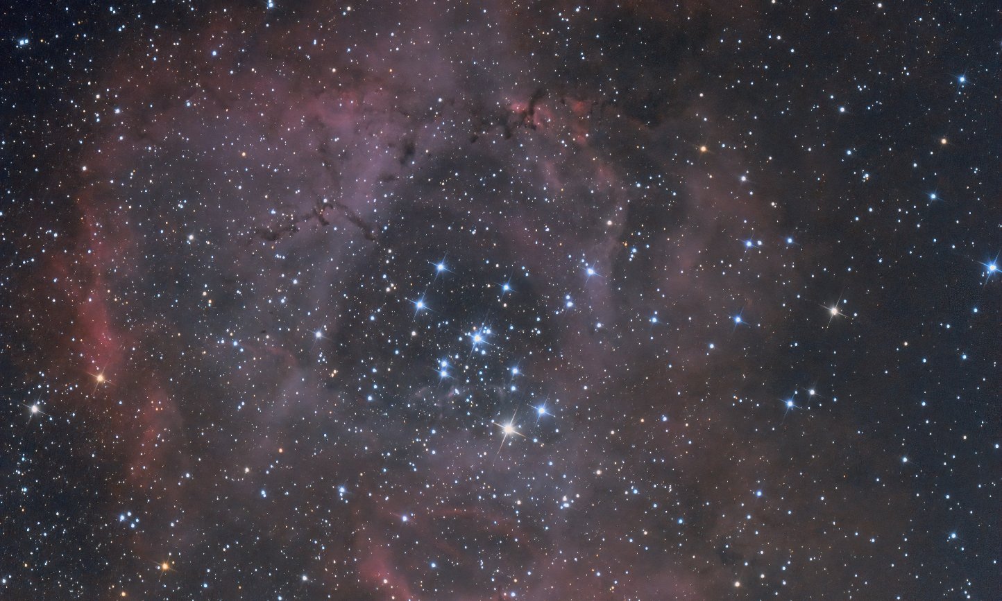

De retour après un longue absence, bientôt 3 mois sans une nuit claire.....
Bien entendu, comme toute soirée organisée depuis plusieurs semaines, tout a queuté :D
-Nuages en pagaille malgré 10 météos me disant le contraire. Rien en vue pendant toute l'installation, le nuage est fourbe, il attends que je passe à table. En bonus des rafales de vent apparaissent au moment du pointage de la cible finale.
- le PO qui n'a pas aimé les températures presque négative
- le focuser qui décide de ne pas marcher sous SC et ASCOM, mais OK sous N.I.N.A. :think:
- SC qui me retourne des images sursaturées, même en liveview sur M42. Comme toujours, le cordonnier le plus mal chaussé. Minsc quand sa marche, tu ne fais pas de mise à jour ..... :naughty:
Mais le verre est à moitié plein:
+ la monture tourne toujours comme une horloge
+ la pas pet de buée au bout de 4 h dehors . Grace à l'installation du pare bué artisanal et de la couverture de survie sur le secondaire? A confirmer car le vent était bien présent se soir
+ ma collimation semble pas trop mauvaise
+ j'ai enfin réussi à faire des (dark)flat qui mon enlevé mon vignettage correctement
+ la prise en main via WIFI marche bien même avec un mur ferraillé et 20m de distance
+ j'ai évité les plomb dans le c*, mon voisin vidé son champ plein de déco de Noël :evil: :D
Je me rabat donc sur N.I.N.A. qui a dût se levé du bon pied ce matin.
Pas sur que se soit encore du VA malgré le temps de pose total assez faible, à vous de me le dire.
NGC2244:
exposure: 60s
nb de prises: 10 (6 exploitables)
gain: 1000 (sous NINA, HCG activé)
guidage obligatoire pour contrer Zéphyr .
dark et flatdark effectués
traitements de base sous SIRIL:
passage sous denoiseAI en puis capture d'écran, on acheterais une licence un peu plus tard :
passage sous PSX sous android pour ceux qui veulent saigner des yeux.... va falloir que je me bloque un budget logiciel :!:
Et j'oublias, bonne année et bon ciel clair !

Je sens qu'il va m'arriver la même chose quand je vais enfin pouvoir sortir le matériel...
Jolies prises en tout cas :clap:
