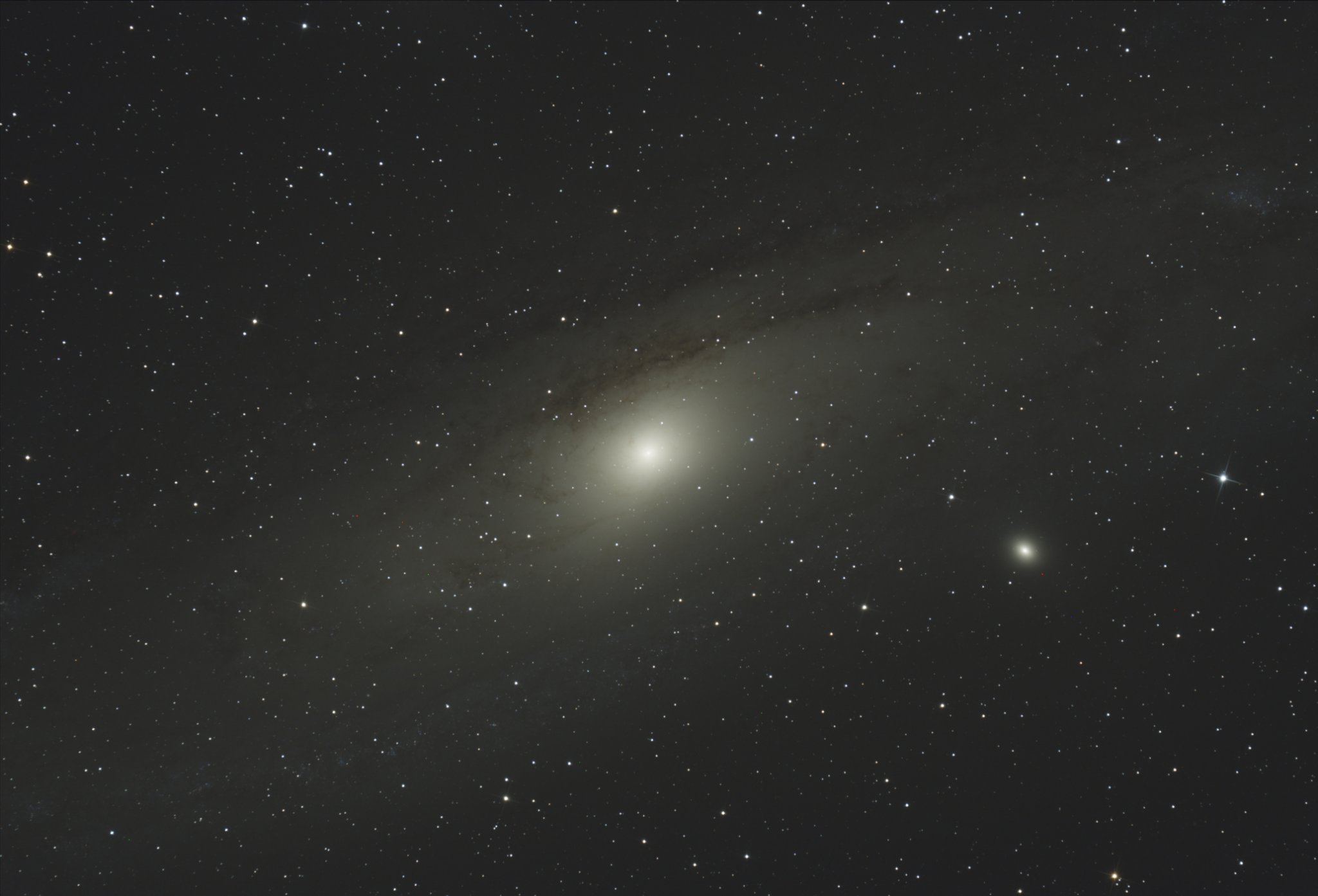

Andromeda M31:
exposition: 30s
gain:400
nombre de poses: 182
exposition total: 5460
Je pense être bon sur :
-MAP
-backfocus
-suivi (erreur RMS sur PHD2 d'environ 0.3)

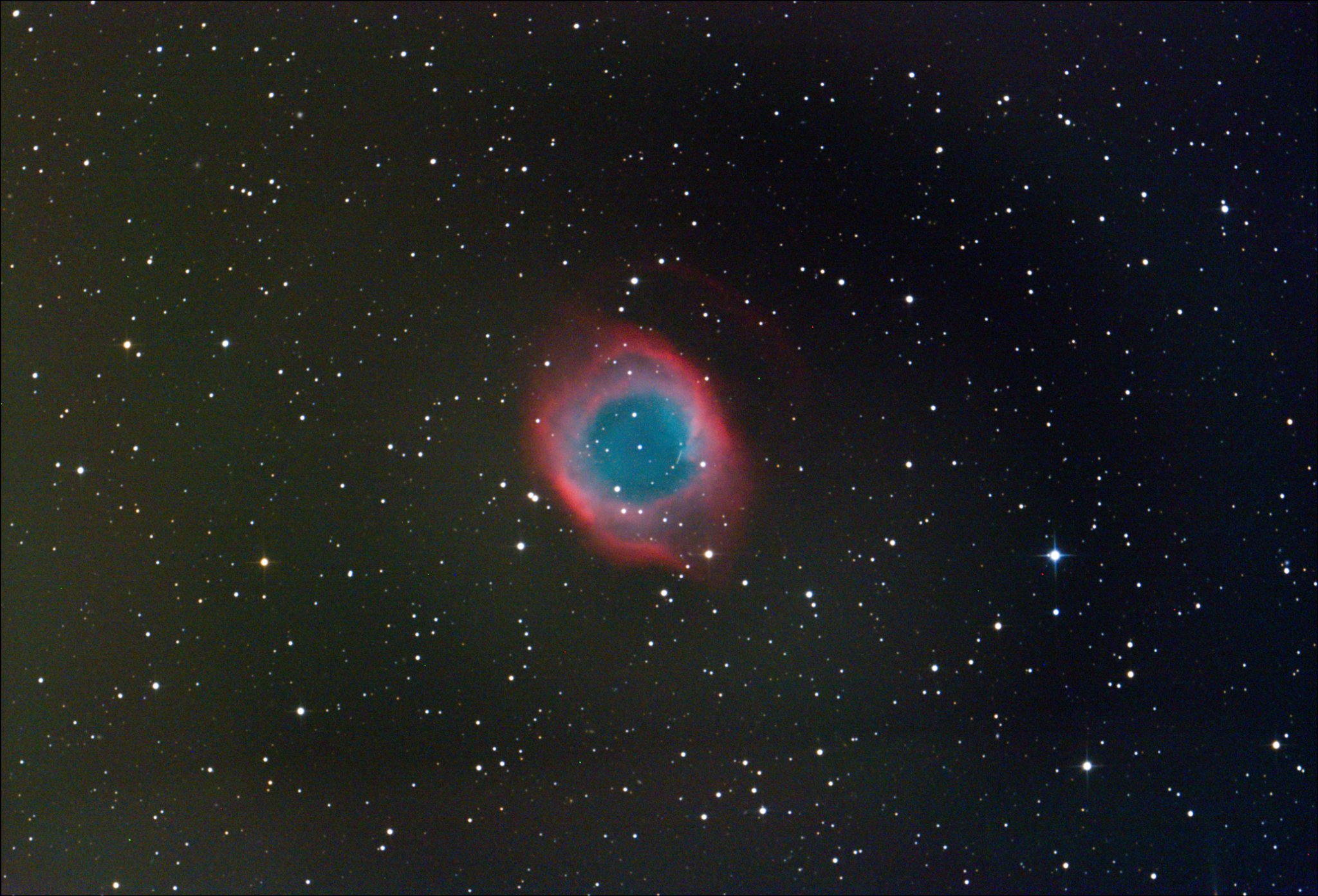

En bonus, une Helix Nebula faite sous pleine lune il y à quelques jours:

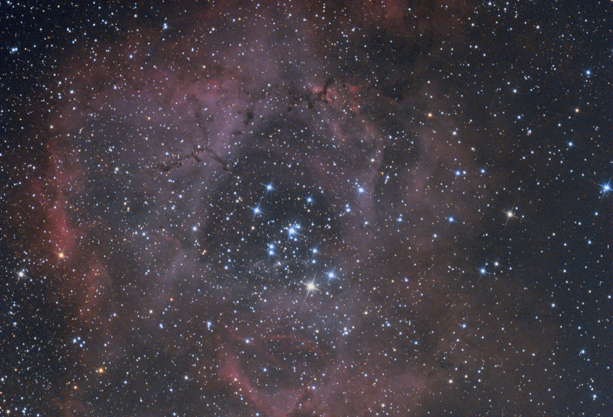

Je me rabat donc sur N.I.N.A. qui a dût se levé du bon pied ce matin.
Pas sur que se soit encore du VA malgré le temps de pose total assez faible, à vous de me le dire.
NGC2244:
exposure: 60s
nb de prises: 10 (6 exploitables)
gain: 1000 (sous NINA, HCG activé)
guidage obligatoire pour contrer Zéphyr .
dark et flatdark effectués
traitements de base sous SIRIL:
passage sous denoiseAI en puis capture d'écran, on acheterais une licence un peu plus tard :
passage sous PSX sous android pour ceux qui veulent saigner des yeux.... va falloir que je me bloque un budget logiciel :!:

Je sens qu'il va m'arriver la même chose quand je vais enfin pouvoir sortir le matériel...
Jolies prises en tout cas :clap:

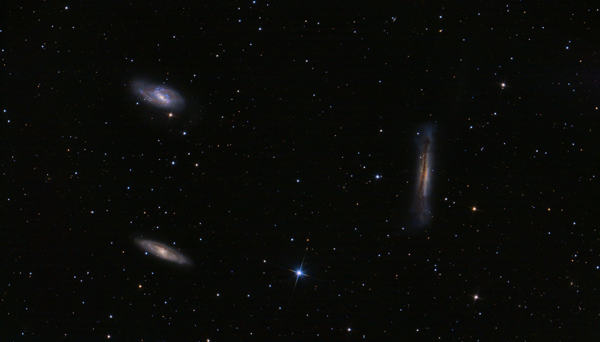

Un photo qui n'est plus du VA :text-banplz:, mais ça permet de voir la progression d'un individu lambda :
Le triplet du Lion
Exposure:120s
Gain 444 mon HCG sous NINA (Équivalent à 2000 sous Sharpcap)
Filtre:clear
Autoguidage à l'OAG avec ma fidèle ASI385
Temps d'intégration :4h
Traitement à la truelle sous SIRIL et PHOTOSHOP EXPRESS
Quel pied le séquenceur, retournement au méridien, plusieurs cibles dans la même soirée et surtout des heures de sommeil en plus. Un petit camera folder avec Sharpcap et on a le meilleur des mondes :mrgreen:
Il me reste la nébuleuse du cône à traiter, mais la lune à moins de 20°, le résultat va être dégueulasse (séquenceur plus prise main à distance, on oublie des fois les basiques :angry-banghead: )
