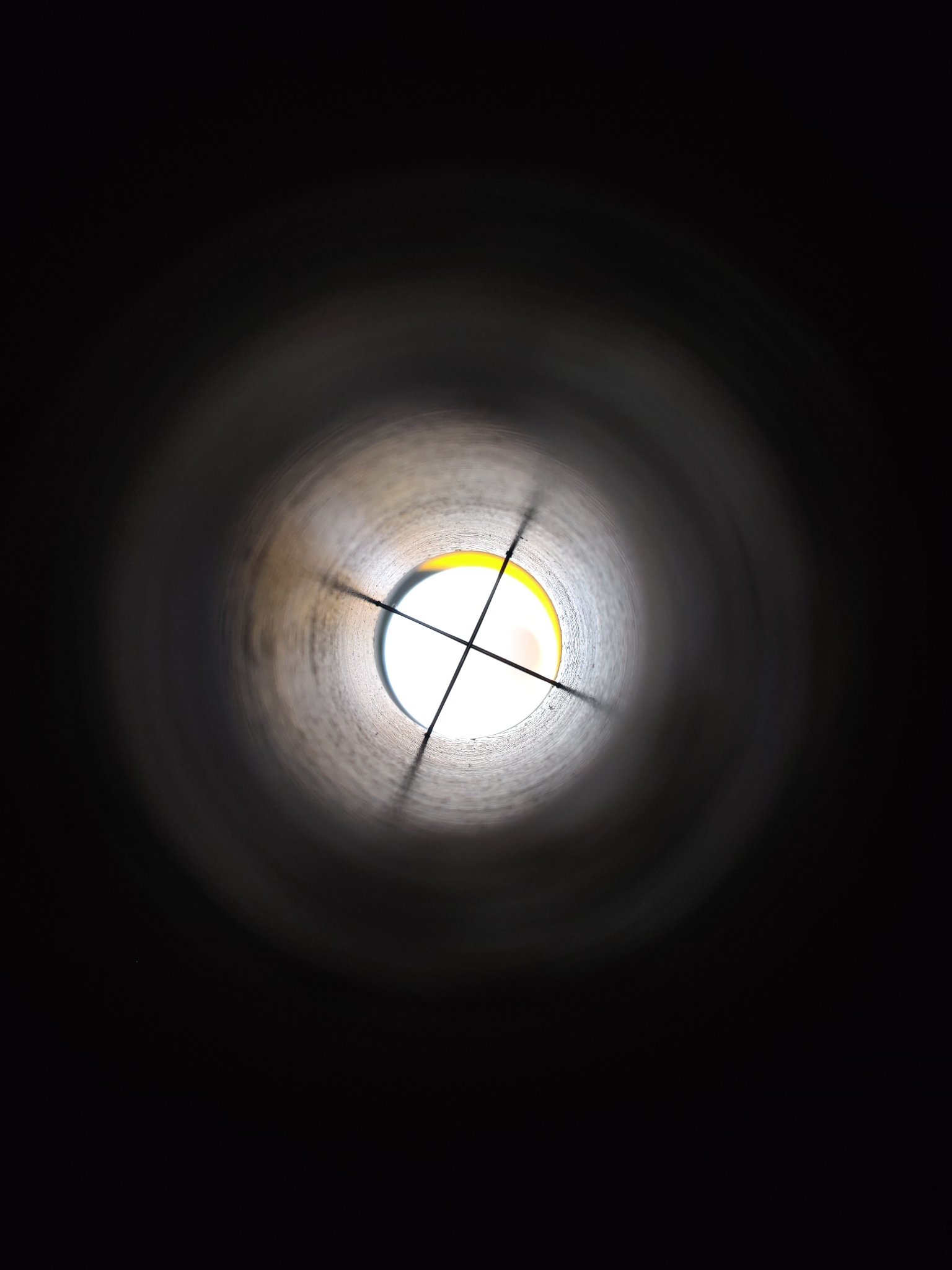

Bon je viens de regarder plus posé ma collimation.
Plein de problèmes à résoudre.
-Cheshire trop cours pour voir entièrement le secondaire, je suis obliger de faire un bricolage en rajoutant 150mm de rallonge pour le voir entier.
-Le secondaire semble bien rond, mais il se trouve très excentré par rapport à l'intérieur du porte occulaire. Mon ancien 254/1200 n'avait pas (ou très peu) cette excentricité, c'est l'histoire de l'offset ?
L'image attenue le problème, à l'œil c'est bien plus marquer, difficile de prendre une bonne photo avec un smartphone dans un trou de souris :mrgreen:
-impossible e voir les attaches du primaire, ce que j'arrivais (limite) avec l'autre tube et le même Cheshire.
Les pro, et les autres, du 200/800, vous avez une référence de Cheshire? J'utilise celui de Skywatcher, le SW0392.
merci d'avance
Messages : 3590
Le Visuel assisté (de moins en moins) cracra de Minsc. EQ6-R arrivée, sortez l'arche de Noé :p
Message par fcouma » 05 août 2021, 12:39
Pour ta rallonge, je ne sais pas trop :think:
Sauf erreur, Cette excentricité se règle en dévissant la vis centrale du secondaire et en tirant ou poussant selon le besoin le secondaire pour le centrer dans le PO
Il faut évidemment que le cheschire soit bien dans l’axe optique…
L’offset c’est le fait que le faisceau lumineux ne tape pas au centre du secondaire, il y a un décalage de quelques millimètres
Messages : 8880
Message par soulearth » 05 août 2021, 13:10
C'est certain, un offset est normalement nécessaire, mais pour autant j'ai de gros doutes que ce soit ce que tu observes. L'offset c'est la différence entre le centre géométrique et le centre optique.
ou encore
Si tu envisages un achat pour régler le secondaire, j'aurai plutôt tendance a te conseiller un TS concenter plus qu'un cheshire. En tout cas, moi j'ai changé de crémerie.
Sinon, pour l'analyse de ce que tu vois, moi je me réfère à ca :
Bien sur, ca ne couvre pas tous les cas de figure et surtout pas les plus alambiqués. Si ton araignée est vissée non horizontale, avec une vis centrale pas au centre, et un support de secondaire en travers suite à un choc, ca ne fonctionne plus. Il faut que la mécanique soit d'aplomb.

Merci pour votre remise sur les rails, trop d'informations à gérer avec l'ensemble du setup, j'aurais dû me concentrer uniquement sur les bases, tube et monture. Et en plus l'offset se voit sur le retour du primaire, avec l'image pas centrée sur le secondaire. Je vois ca depuis 3 ans, mais allez comprendre pourquoi j'avais oublié .
soulearth a écrit :
05 août 2021, 13:10
ou encore
Je note pour le concenter. Et sinon la dernière image est extrait de quel site ?
Merci à tous !

Centrage du secondaire effectué :
et le reste dans la foulée,mais va falloir que je trouve un remplaçant à mon Cheshire, 150mm de rondelles empilé, le résultat doit pas être terrible
