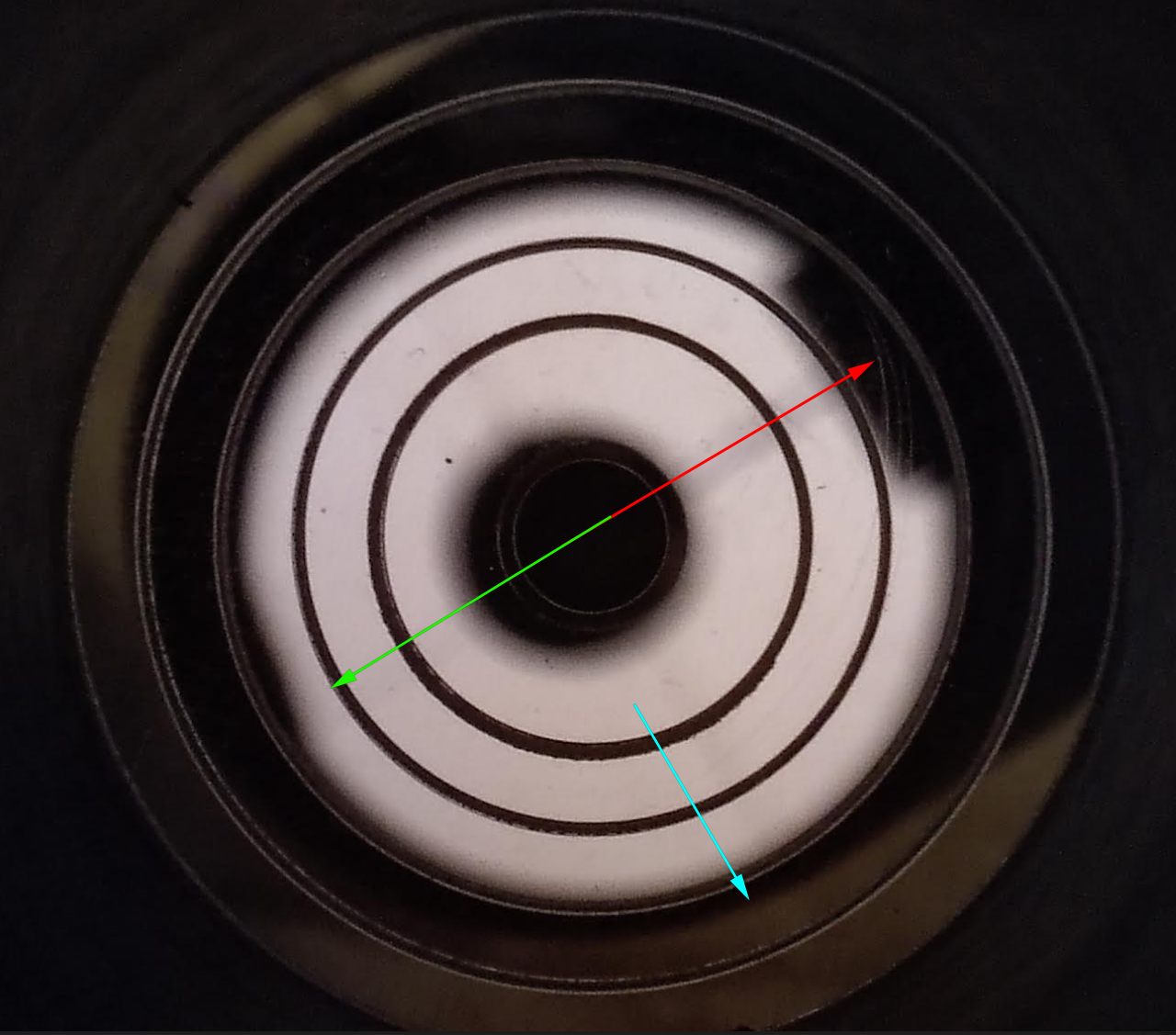

J'ai retenté en serrant plus la vis du secondaire et donc le rapprocher de la sortie du tube (le remonter ?).
Etape 1 au concenter
Etape 2 et 3 au laser pile aux centres. Si je comprends bien, quoi qu'il arrive c'est le plus important. Même mal collimaté, un laser ne sait que tirer droit donc si je tape au centre et que le laser revient au centre de sa cible, l'alignement est bon. :dance:
Contrôle final au concenter
:angry-banghead: :angry-banghead: :mrgreen:
Mon raisonnement est peut-être trop simpliste, mais si je joue sur la hauteur du secondaire, je devrais le déplacer dans le sens vert ou rouge sur ma photo ci-dessous, mais comment je l'amène plutôt vers le bleu ?
Le déplacer vers le rouge ou le vert l'amènera vers le bleu une fois réglé à cette hauteur ? :think:

Message par spica2000 » 09 janv. 2022, 00:07
08 janv. 2022, 23:55
c'est bien pour ça qu'une fois le secondaire de Berthe bien orienté et rond, je la collimate avec un laser cheap pas collimaté et que j'ai modifié de sorte que ses vis de collimation soit accessibles sans outil. Du coup, j'amène le point rouge au centre du primaire avec les vis de colim du laser et donc sans dérègler l'orientation du secondaire chèrement acquise. Puis je règle l'assiette du primaire pour faire coïncider le retour du laser. Et le pire c'est que ça marche quand bien même Berthe est une fille délicate qui gambade à F3.6!
J'ai pas tout suivi à ce que signifient les flèches rouges/vertes et bleues. Mais normalement tu peux jouer sur l'araignée pour un axe et sur la vis de hauteur du porte secondaire pour l'autre.

Message par Caprice » 09 janv. 2022, 00:21
Merci @spica2000 . ça correspondrait à jouer sur l'araignée alors. :think: :think:
Bon quand je vérifie, au moins le secondaire est toujours rond :mrgreen:

Message par Caprice » 09 janv. 2022, 01:16
Arghhh... J'allais écrire que j'en resterai donc là pour l'instant et peaufinerai le réglage du primaire sur une étoile dès que le Ciel me le permettra avec cette dernière image :angelic-halo: :
mais ton shéma @soulearth va dans le sens de ce que dis @spica2000 et sous-entend @Djibi.... le TILT !!! :twisted: :lol:
Et il se règlerait en jouant sur le PO où il faut, je suppose, fonctionner par itérations encore jusqu'à satisfaction ou comme le dis ton schéma "réponse B", avec les 3 poussantes du secondaire, auquel cas je perds alignement des centres et remets le bazar en revenant au laser :think: :think: :think: :think: :think:

Message par soulearth » 09 janv. 2022, 01:36
Attention. Tilt c'est un mot valise pour dire qu'un truc est de travers. Et tu l'as toi même constaté avec ton schéma et ta flèche bleue. Quand tu centre ton primaire, le secondaire se retrouve légèrement en retrait côté flèche bleue et un peu trop du côté d'en face. C'est ça le truc de travers.
Ce décalage la, si vraiment ça te turlupine, tu dois pouvoir le régler en jouant sur la longueur des pâtes de l'araignée.
As tu vérifier que les pâtes de l'araignée avait bien la même longueur et que la vis centrale était de fait bien au centre du tube et pas légèrement décalé ?
Après faut bien réfléchir à quel point tu veux batailler sachant qu'optimiser le champ de pleine lumière ne t'apportera pas grand chose en détail dans l'image.

Message par Caprice » 09 janv. 2022, 02:08
Merci @soulearth. Pour ce soir en tout cas je vais en rester là, mais en effet quand je me place à l'avant du tube, j'ai la sensation que le secondaire est légèrement décentré et qu'il n'est pas parfaitement perpendiculaire au tube. Je vais surement y retourner assez vite :mrgreen:

Message par Caprice » 09 janv. 2022, 16:06
Merci @kaelig d'avoir pris le temps de m'aider malgré cette grosse journée :ave:
J'avais testé le tuto de @Steph mais je n'avais pas vraiment bien réussi. Peut-être à cause d'un souci de réglage de départ ce qui expliquerait mes déboires actuels :mrgreen:
Je vais re-tester ça de suite ;)
J'ai pris une photo (OK, 2 ^^ ) où, je pense, l'on voit bien ce que je voulais dire cette nuit:

Message par Caprice » 09 janv. 2022, 19:26
Epilogue :
J'ai finalement repris mon araignée cet après-midi qui était complètement dérèglée. J'espère au passage améliorer mon souci d'aigrettes dédoublées.
Comme il neige à plein dehors, j'ai eu la flemme d'aller chercher ma cam d'ambiance pour prendre l'objectif fisheye donc j'ai repris ma collimation avec la même methode
Etape 1 concenter
Etape 2 et 3 au laser. Vérification finale au concenter
:dance: :happy-bouncymulticolor: :happy-bouncyredfire: :happy-partydance:
C'est franchement beaucoup mieux qu'hier. Légèrement perfectible encore mais le plus gros gain sera fait sur une étoile en suivant le tuto de @Djibi 8-)
Merci à tous pour votre coup de main @kaelig , @soulearth , @Djibi et @spica2000 :clap: :clap: :ave: , ce Forum est décidemment fantastique !!!

Message par Caprice » 09 janv. 2022, 20:45
Merci @soulearth
C'était bien elle et c'est grâce à vous que j'ai pu dérouler le diagnostic ;) bon là je vois qu'il me faudrait encore remonter légèrement le secondaire mais Stop pour cette fois :P
@sebb916, pour être sûr de ne pas faire de bêtises, je suis parti d'une photo que j'ai prise la plus de face et centrée possible pour l'étudier à l'écran et voir précisément la forme des branches, que ce soient leurs mesures ou leur rectitude. Ça a mis en évidence les déformations. J'ai joué sur les vis de chaque branche pour tout remettre droit en plusieurs itérations encore avec nouvelle photo à chaque fois. :ugeek:
Ça n'est toujours pas parfait mais franchement mieux quand même.
Ah oui, en jouant sur les vis, pour serrer ou desserrer, toujours bien tenir la branche pour qu'elle reste immobile ;)

Je n’ai jamais réussi avec les logiciels qui analysent la fwhm de ton image, genre ccd inspector, je trouve ça moins reproductible
Pas toujours évident mais beaucoup plus facile depuis que j’ai le paracorr, l’image est bien plus “propre”
Ca c'est ce que tu vois en focalisant pile poil ou en défocalisant?
Help ! Collimation du secondaire d'un newton
Message par Djibi » 09 janv. 2022, 21:08
Tu defocalises toujours
Plus tu es près du point focal, plus c’est petit et sensible
Si tu defocalises trop, ce n’est plus une tache de diffraction que tu vois mais la projection de l’araignée sur le primaire ;)
La tâche de diffraction est symétrique : le gradient de lumière est le meme en intra ou extra focale; la projection de l’araignée s’inverse entre intra et extra focale
Généralement, l’intra focale est plus stable
Étoile assez haut pour éviter les perturbations atmosphériques, un filtre rouge aude également
Message par spica2000 » 09 janv. 2022, 22:47
Djibi a écrit : ↑
Bon alors je comprends mieux. On ne parle pas de la même chose.
La figure d'Airy, selon ma source, à savoir un tuto de Thierry Legault, c'est quand tu es parfaitement focalisé et que tu grossis au minium à x2D avec un oculaire de courte focale.
Mais avec une caméra (donc sans oculaire) j'ai jamais vu.
Apparemment Clouzot et John semblent avoir vu le premier anneaux de diffraction. Mais pour moi ça reste inaccessible...Peut-être à cause de la turbu. Ou je m'y prends comme un manche au niveau des réglages de cam...
Message par Djibi » 09 janv. 2022, 23:50
Nous sommes d’accord, je ne parle pas de la figure d’Airy, juste d’une figure de diffraction
La figure d’airy correspond bien à une tâche de diffraction obtenue lors d’une focalisation parfaite
J’ai employé, à tord, ce terme au début du post puis j’ai corrigé mon erreur sur son emploi
Ça ne change rien à rien sur le principe de ce que tu observes pour identifier les réglages finaux
