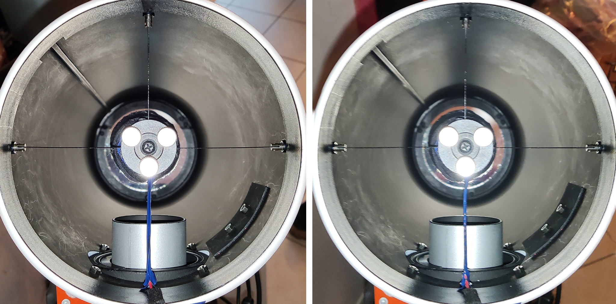

J'ai retenté en serrant plus la vis du secondaire et donc le rapprocher de la sortie du tube (le remonter ?).
Etape 1 au concenter
Etape 2 et 3 au laser pile aux centres. Si je comprends bien, quoi qu'il arrive c'est le plus important. Même mal collimaté, un laser ne sait que tirer droit donc si je tape au centre et que le laser revient au centre de sa cible, l'alignement est bon. :dance:
Contrôle final au concenter
:angry-banghead: :angry-banghead: :mrgreen:
Mon raisonnement est peut-être trop simpliste, mais si je joue sur la hauteur du secondaire, je devrais le déplacer dans le sens vert ou rouge sur ma photo ci-dessous, mais comment je l'amène plutôt vers le bleu ?
Le déplacer vers le rouge ou le vert l'amènera vers le bleu une fois réglé à cette hauteur ? :think:

Merci @spica2000 . ça correspondrait à jouer sur l'araignée alors. :think: :think:
Bon quand je vérifie, au moins le secondaire est toujours rond :mrgreen:

Message par Caprice » 09 janv. 2022, 01:16
Arghhh... J'allais écrire que j'en resterai donc là pour l'instant et peaufinerai le réglage du primaire sur une étoile dès que le Ciel me le permettra avec cette dernière image :angelic-halo: :
mais ton shéma @soulearth va dans le sens de ce que dis @spica2000 et sous-entend @Djibi.... le TILT !!! :twisted: :lol:
Et il se règlerait en jouant sur le PO où il faut, je suppose, fonctionner par itérations encore jusqu'à satisfaction ou comme le dis ton schéma "réponse B", avec les 3 poussantes du secondaire, auquel cas je perds alignement des centres et remets le bazar en revenant au laser :think: :think: :think: :think: :think:

Caprice a écrit :
09 janv. 2022, 02:08
j'ai la sensation que le secondaire est légèrement décentré et qu'il n'est pas parfaitement perpendiculaire au tube. Je vais surement y retourner assez vite
J'ai pris une photo (OK, 2 ^^ ) où, je pense, l'on voit bien ce que je voulais dire cette nuit:

Message par Caprice » 09 janv. 2022, 19:26
Epilogue :
J'ai finalement repris mon araignée cet après-midi qui était complètement dérèglée. J'espère au passage améliorer mon souci d'aigrettes dédoublées.
Comme il neige à plein dehors, j'ai eu la flemme d'aller chercher ma cam d'ambiance pour prendre l'objectif fisheye donc j'ai repris ma collimation avec la même methode
Etape 1 concenter
Etape 2 et 3 au laser. Vérification finale au concenter
:dance: :happy-bouncymulticolor: :happy-bouncyredfire: :happy-partydance:
C'est franchement beaucoup mieux qu'hier. Légèrement perfectible encore mais le plus gros gain sera fait sur une étoile en suivant le tuto de @Djibi 8-)
Merci à tous pour votre coup de main @kaelig , @soulearth , @Djibi et @spica2000 :clap: :clap: :ave: , ce Forum est décidemment fantastique !!!

Message par sebb916 » 09 janv. 2022, 20:27
Tu as touché quoi au niveau de l'araignée?
Help ! Collimation du secondaire d'un newton
Message par Caprice » 09 janv. 2022, 20:45
Merci @soulearth
C'était bien elle et c'est grâce à vous que j'ai pu dérouler le diagnostic ;) bon là je vois qu'il me faudrait encore remonter légèrement le secondaire mais Stop pour cette fois :P
@sebb916, pour être sûr de ne pas faire de bêtises, je suis parti d'une photo que j'ai prise la plus de face et centrée possible pour l'étudier à l'écran et voir précisément la forme des branches, que ce soient leurs mesures ou leur rectitude. Ça a mis en évidence les déformations. J'ai joué sur les vis de chaque branche pour tout remettre droit en plusieurs itérations encore avec nouvelle photo à chaque fois. :ugeek:
Ça n'est toujours pas parfait mais franchement mieux quand même.
Ah oui, en jouant sur les vis, pour serrer ou desserrer, toujours bien tenir la branche pour qu'elle reste immobile ;)
