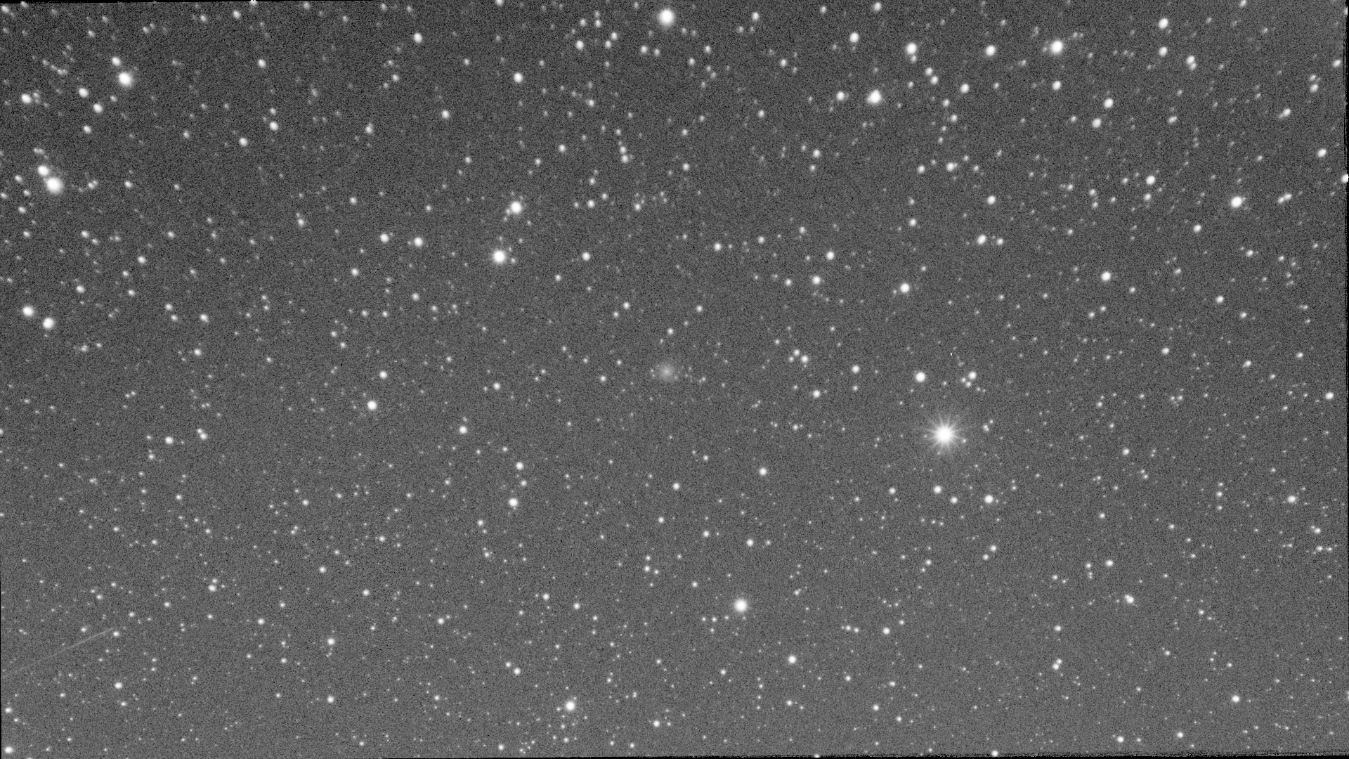

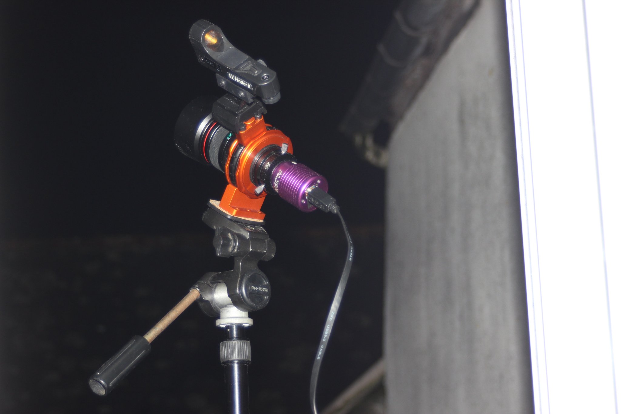

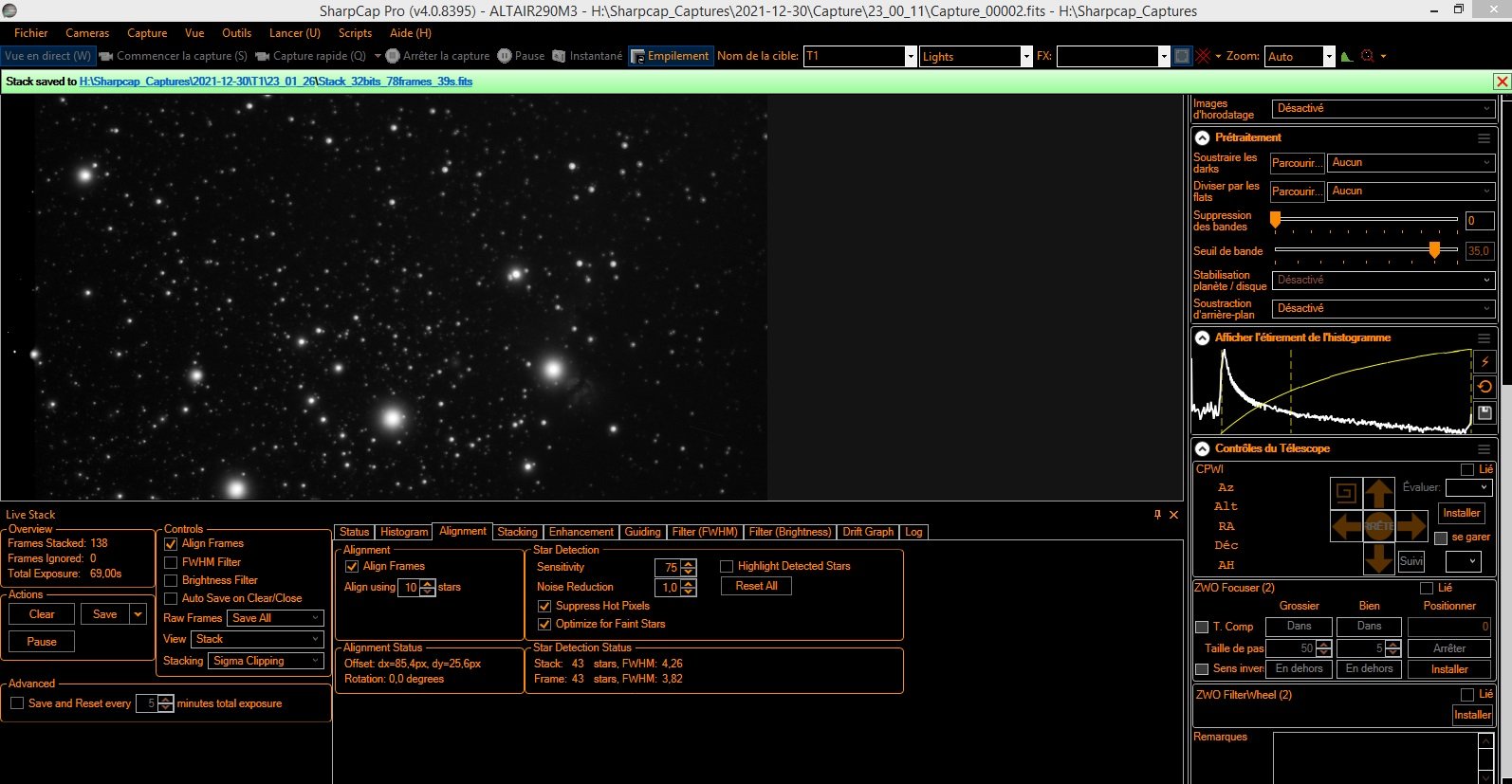

Crova du soir: test setup n°3 le rustique
Première nuit correcte depuis longtemps mais très grosse journée demain, donc pas le droit au coucher aux aurores.
J'étais dans le coin du Dada aussi ce soir (clin d'oeil aux superbes images de @turbojf ), mais avec mon setup n°3 le rustique (avec le boulot du 31, pas le temps de déployer le setup principal), je n'avais pas vraiment la même définition (11"/pixel !!! ;) . C'est le setup on pose, on regarde un peu comme en visuel.
objectif Canon 50mm + geoptik (équivalent à la base Altair) et une caméra Altair 290mm sur trépied photo & sans guidage. Donc pose de 1s et alignement
sous SC en cochant "faint stars" (sinon pas d'empilement). Une config que ne renierai pas notre ami @ouki .
J'ai un champs évidemment énorme (6,2x3,5°), un chromatisme de Ouf ... Mais un effet proche du visuel avec un oculaire grande focale.
pour le chromatisme, je tenterai quelques filtres simples (histoire de ne pas rajouter trop de temps de pose: filtre jaune 495nm comme en planétaire, un Astronomik L3 ou CLS CDD. Je vais tenter avec ce que j'ai.
Le setup:
L'image SC:
et l'astrométrie
T1_astrometry_2021-12-31 00-10-13.jpg (132.53 Kio) Consulté 2632 fois
turbojg, je sais que tu as un montage équivalent. Est-ce que tu l'as motorisé? As-tu pu améliorer le rendu?
Messages : 8232
VA expérimental de Kaelig 2021-2022
Message par ouki » 31 déc. 2021, 09:36
:ave: Alors effectivement une discipline que j'affectionne tout particulièrement Bravo Micka ça rend super bien bouuuuuuu ça fait envie
Messages : 4251
Message par turbojf » 31 déc. 2021, 11:10
31 déc. 2021, 00:31
Motorisé il le devient, quand je le monte sur l'AZ-GOTO installée en façade, je peux ainsi suivre les satellite ou les avions.
Le rendu, non, pas de progrès, c'est toujours un peu cra-cra. Exemple dernier en date, cette M74 du 26/12.
Ah si, j'ai réduit le tilt en ajoutant 2 vis de serrage à la bague d'adaptation.

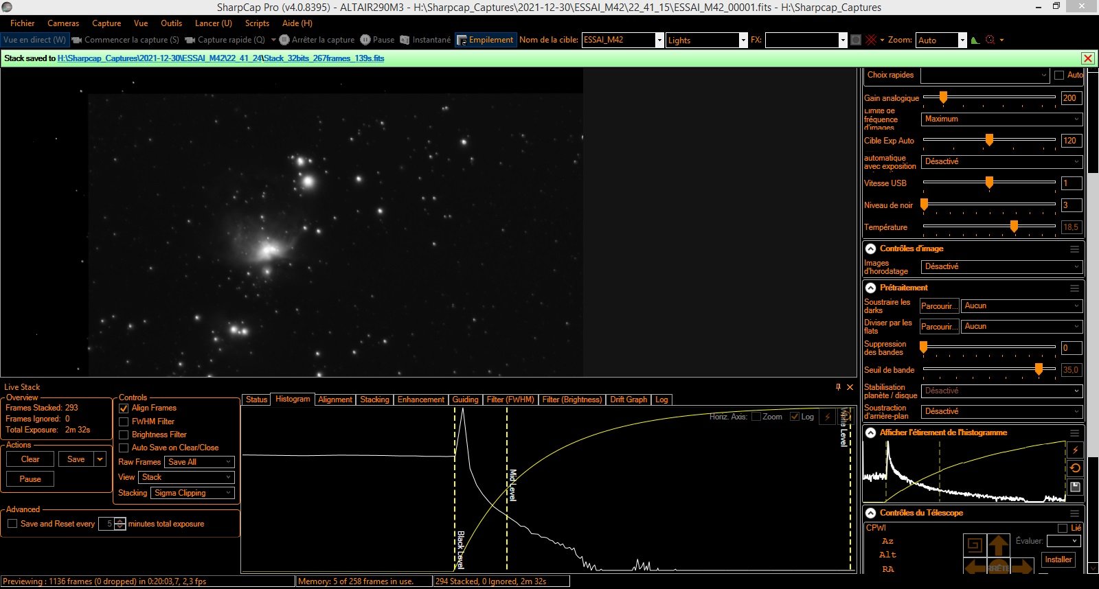

Ah ça, c'est une bonne idée, par contre, tu as moins de chromatisme que moi.
J'ai aussi fait sur M42 sans guidage donc pose de 200ms à 1s,2s les étoiles sont des traits ;)
Objectif CANON 50mm/f1.8
pose de 1s
Objectif Neewer 85mm/f1.8 (~90 euros)
Une image astrobin réalisé avec cet objectif qui ne paie pas de mine: https://www.astrobin.com/luv3rk/B/?imag ... =2&nc=user
pose de 0.5s
