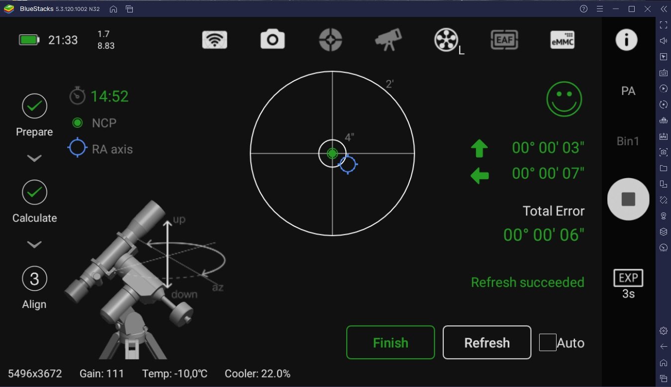

1) Alignement Polaire avec Asiair
C'est quand même plus efficace que le Polemaster :D Bon, peut-être la fatigue, mais ca me semblait bien, mais ce matin en regardant les résultats, je
me suis dit: pourquoi n'es-tu pas rentré dans les 4"? POURQUOI :lol:
J'ai ensuite fait l'alignement avec CPWI: là, ca confirme le PA approximatif qui me paraissait si bon hier soir. Par contre, les deux valeurs sont
similaires. Il faudra que je fasse un "drift alignement" dans PHD2 pour confirmer les valeurs.

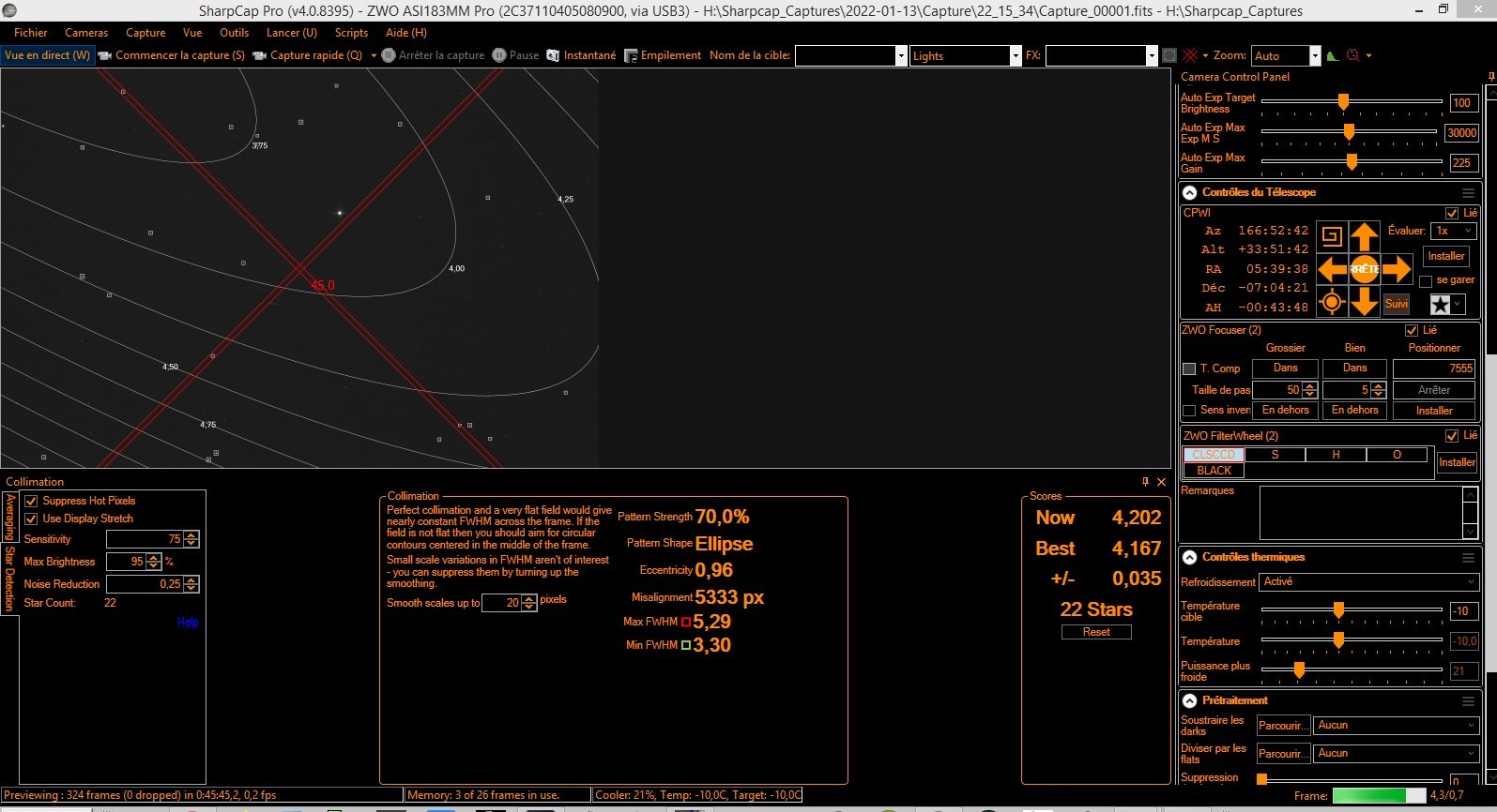

2) Ajustement de la collimation avec CCDinspector
J'avais deux soucis précédemment, un manque de reproductibilité des mesures entre deux images. Je m'étais aperçue que dans une série de bruts sur la
même cible j'avais des variations importantes de mesure de FWHM, de collimation et les représentations graphiques le confirmaient avec des variations de
couleurs entre le bleu & le rose. J'ai changé entièrement la visserie de fixation du primaire & du secondaire, changé le masque de chanfrein et rehaussé le
miroir primaire. Je pense avoir un problème avec le prisme du diviseur optique.
Avant collimation
Résultat SC (attention, j'ajoute suite discussion en dessous: l'outil n'est pas compatible avec les correcteurs de coma, ce que j'ignorais).
Heureusement que je ne me suis pas lancée dans une optimisation de la sorte.
Le méplat: PO ou diviseur optique

Tu as une idée de l'élément fautif sur la mécanique ? Moi aussi je trouve que ça bouge sur le mien...
Je vois que CCDi t'indique 19.6% de courbure de champ. Tu peux peut être encore améliorer ton rendu en torturant l'espacement de ton correcteur de coma. ;)
En tout cas bravo.
J'ai revu la fixation du miroir secondaire avec une vis centrale plus longue, un ressort plus rigide et le ressort placé devant.
j'ai remonté le miroir primaire, j'ai changé le masque de chanfrein et les fixations des pattes
Pour la collimation, j'ai vissé les vis du primaire à fond et je fais la collimation en les déserrant, comme cela, les ressorts sont plus comprimés, la rigidité est meilleure
J'ai revérifié l'orthogonalité du PO
J'ai mis un clicklock Baader pour corriger le tilt amené par la bague de serrage
je mettrais à jour le post matériel quand j'en aurai le temps.
En fait, tout la visserie est correcte mais sans plus.
Il me reste à refaire le cycle de guidage, le diviseur optique et le correcteur de coma (il est normalement au backfocus théorique + le 1/3 de l'épaisseur du filtre).
J'étais plutôt à 30-40% de courbure sur les côtés sur les anciennes images. Je vais continuer à approfondir pour optimiser tout cela.

kaelig a écrit :
14 janv. 2022, 18:44
Et même en faisant ça, donc en descendant le mirroir au plus bas, t'a encore la place de faire la MAP avec le cliclock ?
