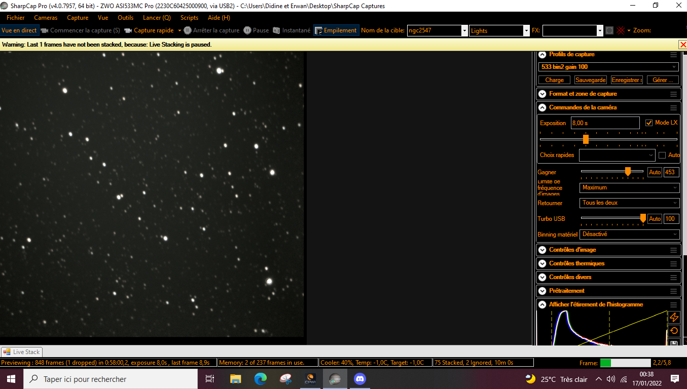

Prochaine étape sera comment avoir un rendu pas trop dégelasse sur sharpcap avec la camera mais je suivrais les conseils que l'on me donnera :P premièrement faire une meilleure Map mais pas de masque de bathinov et deuxièmement une collimation peut etre 🤔après …
Cette nuit j'ai passé plus de temps à bien faire ma mes et l’alignement puis deux coups d’Aspa que je ne maîtriser pas trop mais franchement une fois le pas franchie ben c’est pas si difficile que sa donc merci au conseils de Clouzot.
Du coups j'ai juste pu faire NGC2547 10min de stack qui est un amas ouvert dans la constellation de la voile en dessous de Regor direction sud. J’ai chercher des galaxies mais dans mon coin il y en a pas trop dans le sud, c’est plus vers chez vous. Tant pis et vu l’heure et la pleine lune qui et au zénith maintenant.
Faudra aussi que l'on me conseil sur le fait que je ne vois pas de couleurs :think: c’est peut être normal ou c’est moi qui merde 🤷🏻

Message par Lavinch31 » 17 janv. 2022, 07:51
Hello @Erwan
Si tu ne vois pas les objets en couleurs assure toi d'avoir le debayer preview sur ON dans le panneau de contrôle de droite ( tout en haut )
Après les soir de pleine lune ne t'attend pas à voir beaucoup de couleurs , la dominante sera une couleur jaunâtre / dorée .
Sur ta capture , c'est pas évident sur un amas mais il me semble que tu as de la couleur la .

Message par bemo47 » 17 janv. 2022, 10:55
Hello @Erwan
Salut @Erwan et merci pour le coucher de soleil martiniquais en direct live l'autre soir sur Discord !
sinon dans le screen shot des paramètres de debayer, oui il faut qu'il soit ON mais aussi que Colour Space soit en RAW16, Capture Area 3008x3008 quoique tu sembles travailler en bin2, donc ça peut changer, et Output Format en Fits, si tu veux récupérer les brutes unitaires c'est mieux.

On commence par NGC2547 qui est un amas ouvert qui se situe dans la constellation des voiles

Encore une fois désoler pour la qualité médiocre, je débute et ce n'est que ma 6eme sortie de matériel et 2eme vrai essai car je galérer avec la mes.
mais comme déjà dis ne rien lâcher et persévérer, patience et de vertu.
