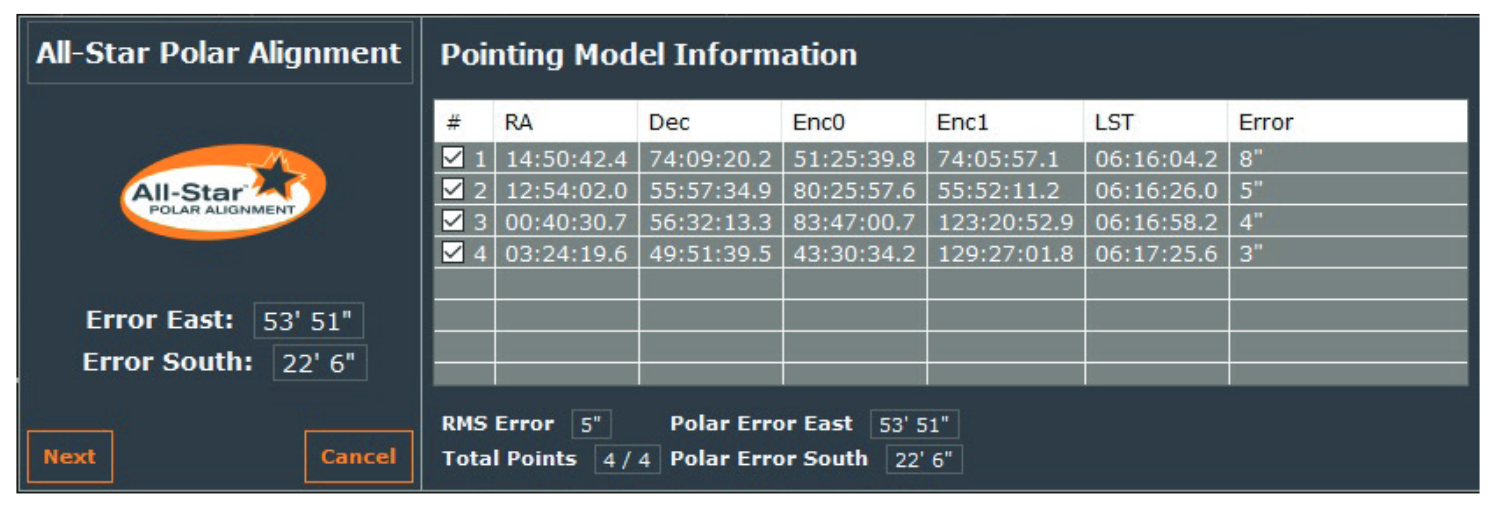

Rapidement, sur CPWI, partant du principe que tu as déjà mis la monture à peu près vers le Nord et à peu près à l'angle qui va bien, que tu as un oculaire dans le C8 et que la mise au point est à peu près faite :
- placer manuellement la monture en position par défaut (voir quelques messages plus haut pour savoir laquelle ;) ). Serrer les freins.
- lancer CPWI. A gauche, "Skyviewer" (affichage de la carte du ciel), choisir "Show all sky" qui affiche la totalité du ciel visible
- pour la connexion, lire la doc. C'est expliqué avec des mots simples. Dans ton cas (AVX, pas de motor focus installé) on passe par le port USB en bas de la raquette, et il faut cliquer sur "Connection" à gauche, suivi de "Hand Control". Et croiser les doigts.
- la fenêtre d'alignement s'ouvre tout seule
- a gauche, "Change Location..." pour entrer ta position géographique s'il ne l'a pas reconnue tout seul (tu peux choisir dans Google Maps, même). Idem pour le temps. Un PC connecté à Internet permet de récupérer ces infos automatiquement
- A droite, tu choisis "Manual Alignment". La carte change pour te montrer la Polaire entourée d'une cible (c'est là où pointe actuellement le télescope, plus ou moins). CPWI va aussi entourer des étoiles qu'il te propose comme cibles.
- Si tu cliques sur une de ces étoiles, elle s'entoure en jaune. CPWI va te proposer de bouger la monture vers l'étoile (en bas à gauche, "Goto nom-de-l'étoile", ici Alpheratz). Tu cliques dessus. Bzzzzzziiii, la monture se déplace puis s'arrête.
- Il va alors te demander de centrer avec les flèches l'étoile en question. Tu as les 4 directions, et également la vitesse de déplacement ("Rate", ici à 9, c'est à dire à fond)
- Tu centres l'étoile, d'abord au chercheur (je me souviens plus s'il y en a un sur ton C8) puis dans le télescope à l'oculaire (ou à la caméra). Une fois que c'est fait, tu cliques sur "Centered" pour confirmer que tu as bien centré l'étoile cible.
- Retour au choix des étoiles. Il va t'en proposer d'autres dans la carte du ciel, en fonction de la première choisie. Tu fais exactement pareil que précédemment, clic sur l'étoile, "Goto machintruc", centrage avec les flèches, "Centered".
- Quand tu auras fait deux étoiles, tu verras une petite note en bas ("Suggestion") qui te conseille sur les étoiles à choisir. Par exemple si tu as pris deux étoiles à l'est, il va te conseiller d'en prendre deux à l'ouest dans le ciel ("Add 2 more points west of meridian" = "ajoutez 2 étoiles de plus à l'ouest du méridien"). Suis ses conseils.
- Quand tu as fait tes 4 étoiles bien réparties, il va peut-être te dire que l'alignement polaire est perfectible et te proposer ASPA tout seul. Sinon, il faudra aller dans le menu Alignment à gauche, puis "Perform ASPA". La fenêtre ASPA s'ouvre, avec les étoiles que tu as choisies pour aligner précédemment, et en bas l'erreur d'alignement polaire de ta monture. "Polar error East" (ou "West") te dit de combien ta monture est décalé gauche-droite par rapport au vrai Nord. "Polar Error South/North" te dit de combien elle est décalée haut-bas. C'est donné en valeurs d'angle (degré, minute, seconde).
- Tu appuies sur "Next" ("suivant"). Là, CPWI te propose plusieurs étoiles entourées pour la procédure ASPA. Ce ne sont pas forcément les mêmes qu'avant. Elles sont le plus souvent vers l'horizon Sud. Si tu as des arbres, choisis celle qui est la plus haute ! Tu en cliques une, puis "Goto". Bziiiiii. Une fois de plus, il va te demander de la centrer avec les flèches à l'écran, pareil qu'avant.
- Là, attention, c'est l'instant critique. Une fois centré, tu appuies sur "Next", et là il va déplacer la monture pour corriger l'erreur d'alignement polaire. Si elle est importante, tu as toutes les chances que la monture se déplace tellement que l'étoile ne sera plus visible dans l'oculaire. Repère-la au chercheur. Et là, tu vas devoir la centrer, non pas avec les flèches, mais avec les molettes de la monture. Puis tu confirmeras en cliquant OK ou "Centered" (je sais plus).
Ensuite, soit tu dis que c'est bon, soit tu refais un alignement complet comme le propose @kawa. Dans ce cas, menu "Alignment" puis "Delete Alignment" (effacer l'alignement). Avec CPWI c'est moins important de refaire l'alignement, normalement ça se passe pas trop mal après, mais si tu es en mode pointilleux ce soir-là, fais-le.
Ca peut paraître fastidieux mais avec l'habitude ça se fait en 10 minutes, peut-être moins. Et avec la caméra, ce sera Sharpcap qui va faire le boulot tout seul, mais ça, ça sera pour une prochaine fois !

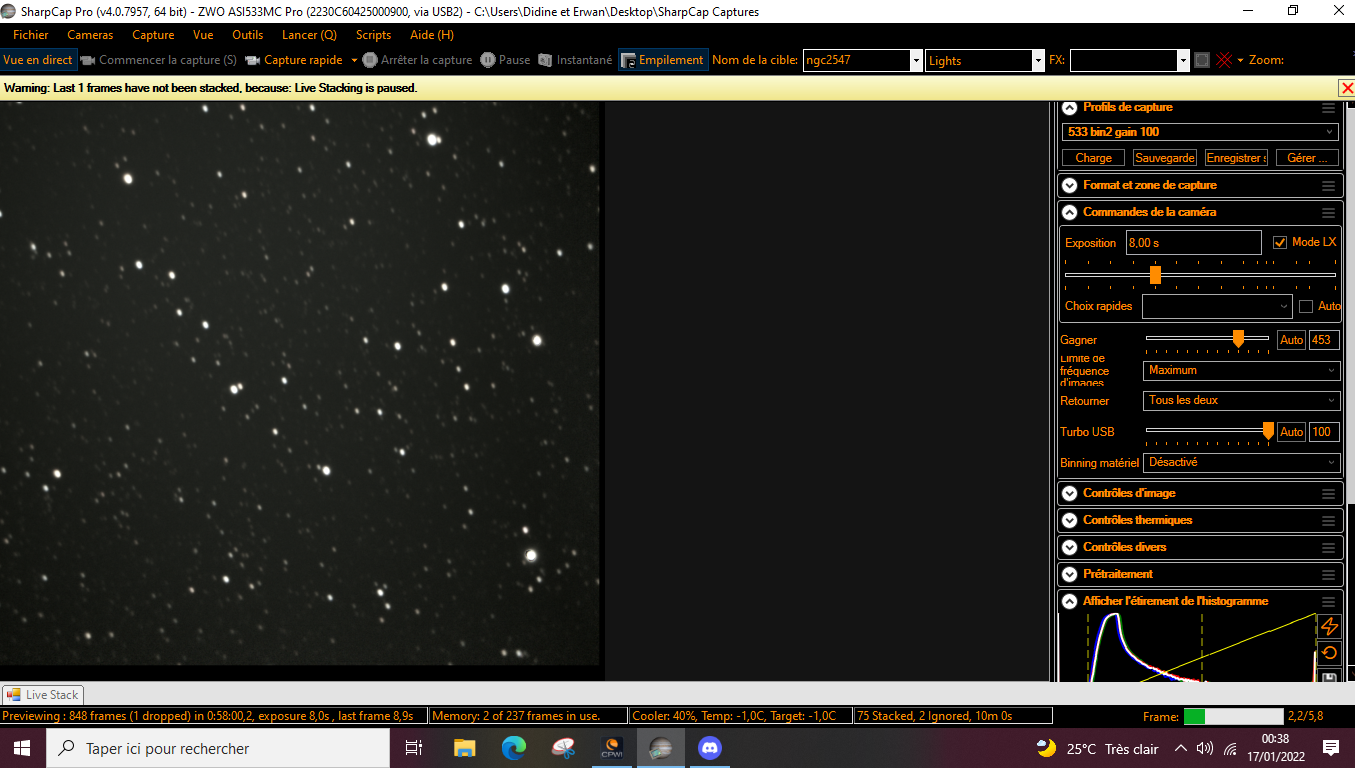

Cette nuit j'ai passé plus de temps à bien faire ma mes et l’alignement puis deux coups d’Aspa que je ne maîtriser pas trop mais franchement une fois le pas franchie ben c’est pas si difficile que sa donc merci au conseils de Clouzot.

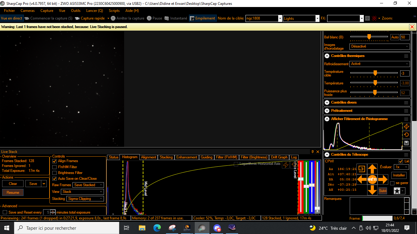

Du coups j'ai juste pu faire NGC2547 10min de stack qui est un amas ouvert dans la constellation de la voile en dessous de Regor direction sud. J’ai chercher des galaxies mais dans mon coin il y en a pas trop dans le sud, c’est plus vers chez vous. Tant pis et vu l’heure et la pleine lune qui et au zénith maintenant.
Faudra aussi que l'on me conseil sur le fait que je ne vois pas de couleurs :think: c’est peut être normal ou c’est moi qui merde 🤷🏻

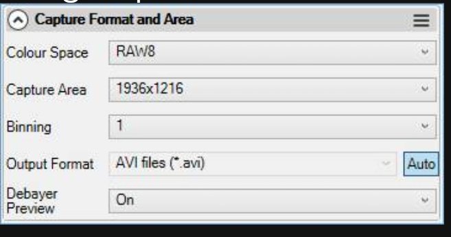

Message par Lavinch31 » 17 janv. 2022, 07:51
Hello @Erwan
Si tu ne vois pas les objets en couleurs assure toi d'avoir le debayer preview sur ON dans le panneau de contrôle de droite ( tout en haut )
Après les soir de pleine lune ne t'attend pas à voir beaucoup de couleurs , la dominante sera une couleur jaunâtre / dorée .
Sur ta capture , c'est pas évident sur un amas mais il me semble que tu as de la couleur la .
Salut @Erwan et merci pour le coucher de soleil martiniquais en direct live l'autre soir sur Discord !
sinon dans le screen shot des paramètres de debayer, oui il faut qu'il soit ON mais aussi que Colour Space soit en RAW16, Capture Area 3008x3008 quoique tu sembles travailler en bin2, donc ça peut changer, et Output Format en Fits, si tu veux récupérer les brutes unitaires c'est mieux.

On commence par NGC2547 qui est un amas ouvert qui se situe dans la constellation des voiles

Après NGC1808 qui est une galaxie spirale dans la constellation de la colombe ( chercher bien la petite tachouille )

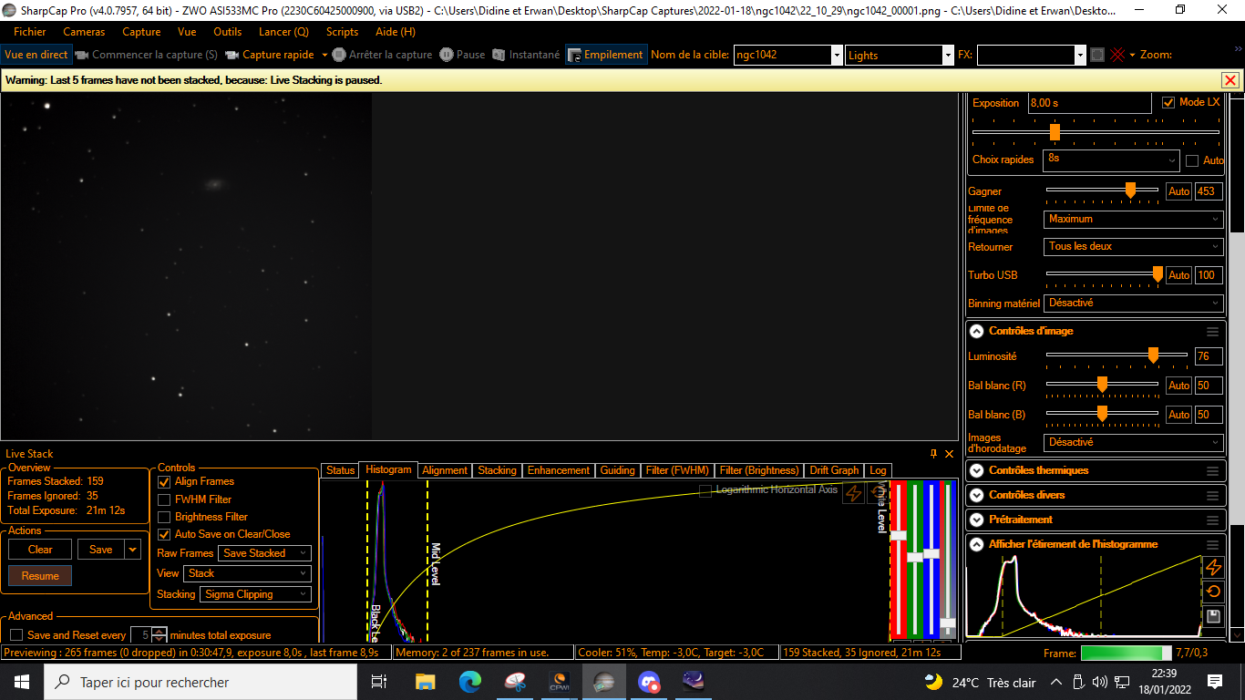

Enchainer de NGC1042 également une galaxie spirale dans la constellation de la baleine

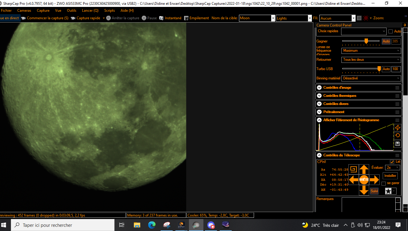

Et finalement la lune vu qu'elle fait son apparition et son cinéma
Encore une fois désoler pour la qualité médiocre, je débute et ce n'est que ma 6eme sortie de matériel et 2eme vrai essai car je galérer avec la mes.
