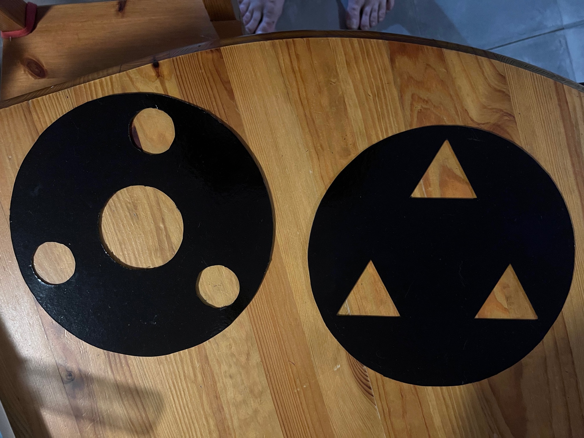

Sur vos conseils je viens de me faire deux masque de hartmann.
1 pour la map et l’autre pour la collimation.
Me reste plus qu’à les peindres en noir.
On avance 😁
Erwan
Messages : 1145
Localisation : Martinique
Visuel assisté Erwan
Message par Erwan » 23 janv. 2022, 00:08
Bon ben voilà, après deux couches sur chaque face et 24h d’attente c’est prêt à l’emploie.
Peinture auto noir brillant qui résiste au choc et rayure.
Par contre une question
Est ce que le noir brillant ne va pas gêné ou est ce que c’est pas trop gênant.
Sinon dû coups faudra que je remette un coût de noir mat.

Message par kawa » 24 janv. 2022, 12:21
Erwan a écrit : ↑
Perso pour cette utilisation je ne pense pas , et puis ça craindra moins les traces de doigts ;)
Apres coté scope , sans repeindre tu peut rendre mat sans tout refaire , le contraire serait moins facile :think:
RL38
Messages : 252
Inscription : 22 mars 2021, 10:13
Localisation : 38
Message par RL38 » 24 janv. 2022, 13:38
Normalement, pour la MAP ça devrait le faire même avec de la peinture brillante!

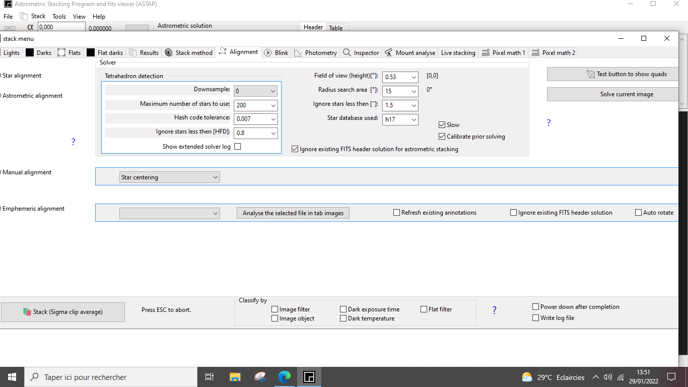

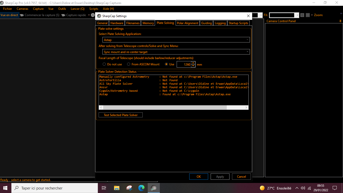

Erwan
Messages : 1145
Message par Erwan » 29 janv. 2022, 18:17
28 janv. 2022, 10:33
Avec des déconnexions de monture et une 533 en USB2 j'y vois une instabilité des port USB . Et la 533 n'aime vraiment pas tourner en USB2 pour le coup.
Nan a ce niveau je suis pour la monture et la cam en usb 3.0
voila la configuration astap
et voila sc
J'avoue que je me suis aider de ce que je trouvais sur le net donc je pense que cela doit être mal régler.
merci de l'aide
Erwan
Messages : 1145
Message par Erwan » 29 janv. 2022, 18:55
@kaelig
du cout je viens de changer les réglages avec astrometry.tools pour astap
a voir pour sc et si dans astap partie stack methode il y a des choses a changer
sur tes captures d'écran Sharpcap , regarde dans le bandeau tout en haut , ta caméra est branchée en usb2 . Ma remarque partait de là ;)
Erwan
Messages : 1145
Message par Erwan » 29 janv. 2022, 19:55
@Lavinch31
bizzard car c’est bien le port usb 3 ou il est brancher.
Je regarderais sa plus en détail, il doit y avoir un problème sur ce port surtout que j’utilise toujours celui là depuis juillet et que j’ai jamais eu ce problème.
Encore merci pour cette remarque
Message par kawa » 29 janv. 2022, 21:23
Erwan a écrit : ↑
Tu as quelle longueur de cable ?
