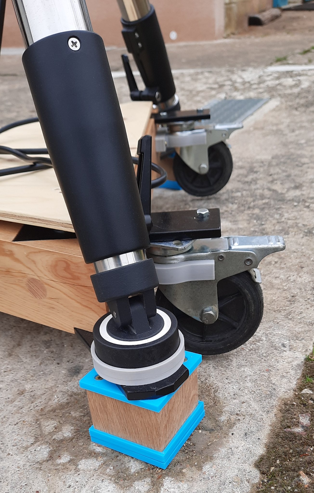

Voilà pour le matériel, maintenant reste à voir le stockage et le transport jusqu'à mon spot d'observation.
La monture et le télescope sont stockés dans mon garage avec mon dobson et pour éviter la condensation j'ai naturellemnt utilisé la même technique qu'avec le dob, c'est à dire un petit chauffage de 20w utilisé pour les armoires électriques : https://www.conrad.fr/p/finder-7h110230 ... cs-1842168, le tout recouvert par une house XL Orion. Comme cela la température ne descend pas en dessous de 8 degrés et le taux d'humidité ne grimpe pas au dessus de 76% dans le pire des cas.
Mon spot d'obervation principal se situant sur la dalle en ciment devant mon garage, je me suis vite rendu compte des contraintes liées au transport du matériel parce que à chaque sortie il faut enlever les contrepoids, déposer le newton et déplacer la monture puis tout remonter. Même si les éléments ne sont pas (trop) lourds, il y avait moyen d'améliorer en fabriquant un support sur roulettes. Pour cela je n'ai pas ré-inventé la roue, je me suis inspiré des chariots utilisé par @Steph et @mickyman23 en concevant un support en bois avec des roulettes que j'avais en stock. Le résultat est perfectible mais cela fonctionne bien et surtout me semble aussi stable qu'avec le trépied seul reposant sur le sol. Pour améliorer il faudrait que j'utilise des roues de diamètre plus grand et gonflées, tout en évitant de remonter en hauteur le matos et puis de garantir une meilleur stabilité en élargissant l'entraxe des roues; bref tout refaire - je verrai plus tard, il y a plein d'autres points à découvrir, expérimenter et valider avant cela.
Comme je suis en phase d'apprentissage et que la précision de mon pointage est loin d'être ce qu'il faudrait , j'ai installé sur le dos de l'Eagle un Telrad et un chercheur réticulé et éclairé qui me sont bien utiles pour la prise en main de tout ce matériel.
Mon imprimante 3D m'a bien aidé aussi pour fabriquer les supports raquette et gps ainsi que tous les clips qui maintiennent les câbles. J'ai fabriqué aussi des caches pour occulter l'entrée et le cul du tube pour prendre les dark. En m'inspirant des modèles sur le net j'ai imprimé une boîte à flat avec un luminaire à led 12v 12w 930 lumens : https://www.manomano.fr/p/plafonnier-le ... w-34548524. Même si le fonctionnement me semble satisfaisant je reste réservé quant au résultat parce que j'utilise un luminaire de 13cm pour un tube de 15 cm - cela fera prochainement un nouveau post pour en discuter.
