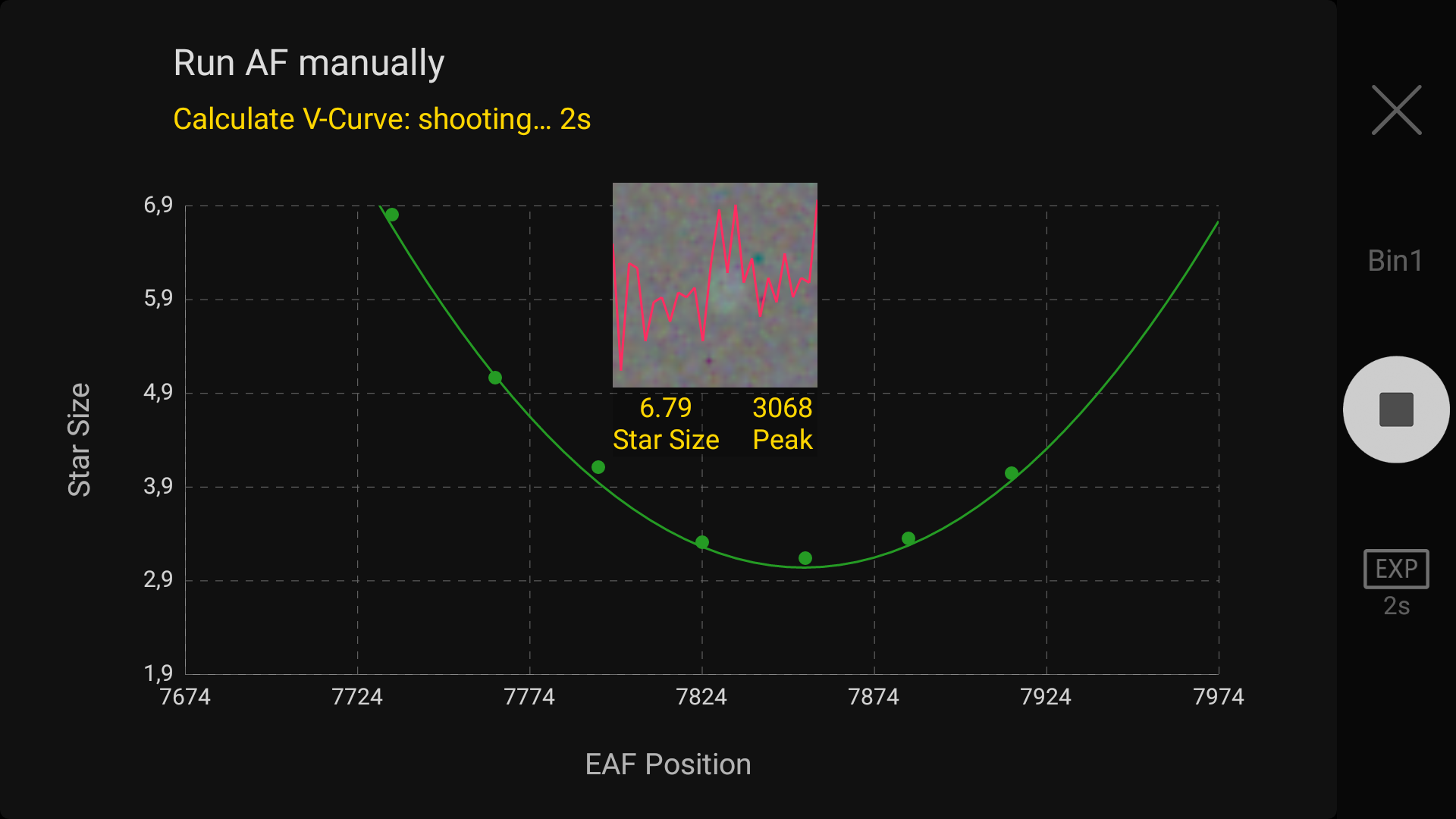

Message par SBRCoach » 04 mars 2022, 12:01
Bjr
Suite à l'installation de l'EAF, hier j'ai eu une courte fenêtre pour faire différents tests
Bon j'ai pas bien saisi encore toutes les subtilités et la "philosophie" du focus auto de l'EAF, aussi j'ai capturé les différentes étapes ... Si vs pouvez me dire si ça vs semble correct ... Je retrouvais pas mon Bathinov sur le coup donc pas pu vérifier avec !!! (matos sorti au dernier moment) - à priori ça à pas l'air trop mal, vs en pensez quoi ?
EAF validé sous les lampadaires juste à coté
EAF 1
EAF2
EAF3
EAF4
EAF5

Message par clouzot » 04 mars 2022, 14:12
Ca me semble son mode de fonctionnement habituel :
- l'EAF revient "plus haut" que le focus dont tu pars, puis parcourt avec un "pas" constant dans le sens des index descendants. Il cherche à obtenir une courbe en V à peu près symétrique
- une fois déterminé le point bas de la courbe en V (il te dit "succeeded V_curve ou un truc du genre), il revient un peu au-dessus du point optimal, puis parcourt à nouveau la courbe avec un pas réduit, et continue tant que la valeur HFD diminue. Au premier point d'inflexion rencontré, il stoppe (c'est ta dernière capture).
Ca a l'air assez hasardeux comme méthode, mais dans les faits ça fonctionne très bien (vérifié plusieurs fois au Bahtinov après coup), surtout qu'il parcourt le focus toujours dans le même sens donc n'est pas trop impacté par le jeu d'engrenage de l'EAF (qui peut être substantiel).

Message par SBRCoach » 04 mars 2022, 14:18
Merci à toi pour les infos
Je confirmerai la prochaine le mode de l'eaf, avec le bathinov pour voir si c'est OK... Là comme le tps était incertain, pas voulu me prendre la tête du coup, j'ai fait confiance 😜
Messages : 16383
Eaf zwo quelqu' un en a un ??
Message par clouzot » 04 mars 2022, 14:49
Tu peux aussi descendre un peu le pas qu'utilise l'AF (c'est dans les réglages). Nul besoin d'avoir une V-Curve qui va de 9 à 3 pour être suffisamment précis, et ça permettra à la procédure d'affiner un peu mieux son point optimal de focus.
