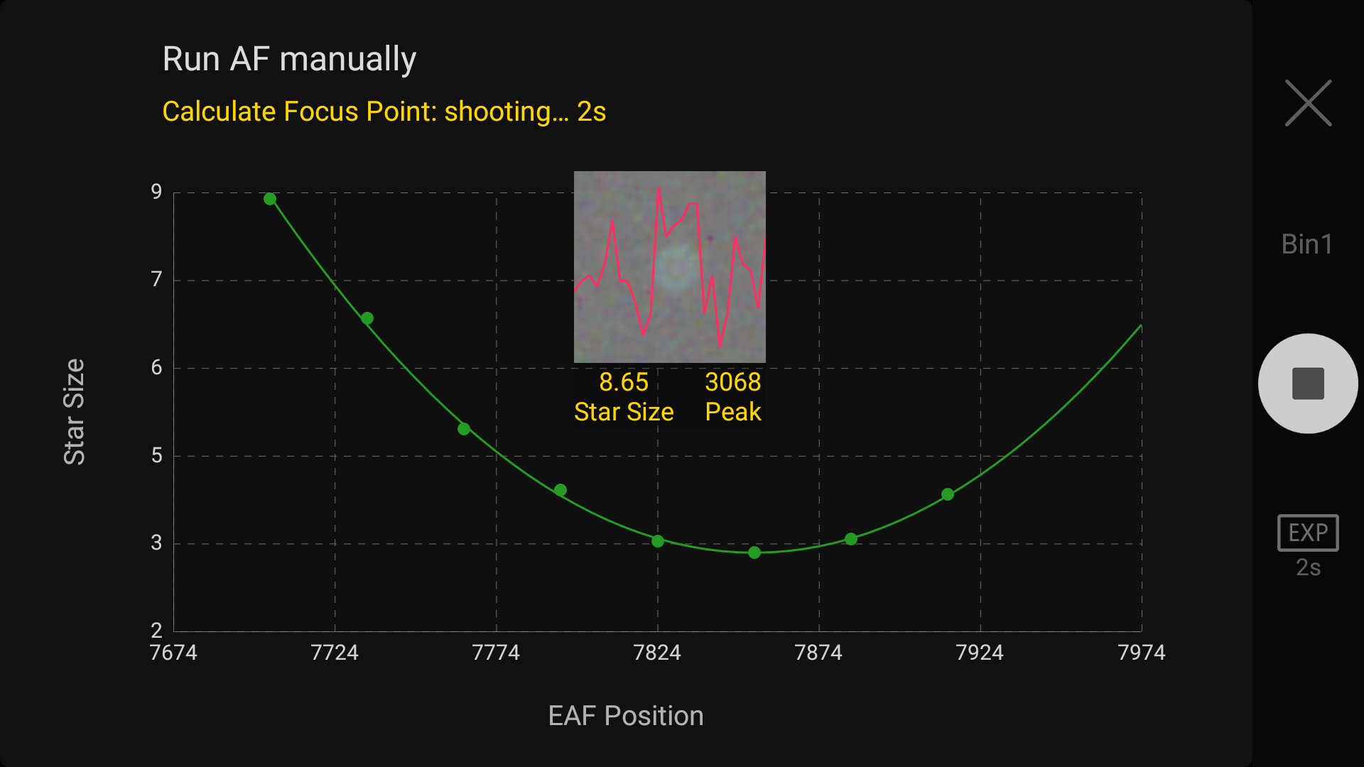

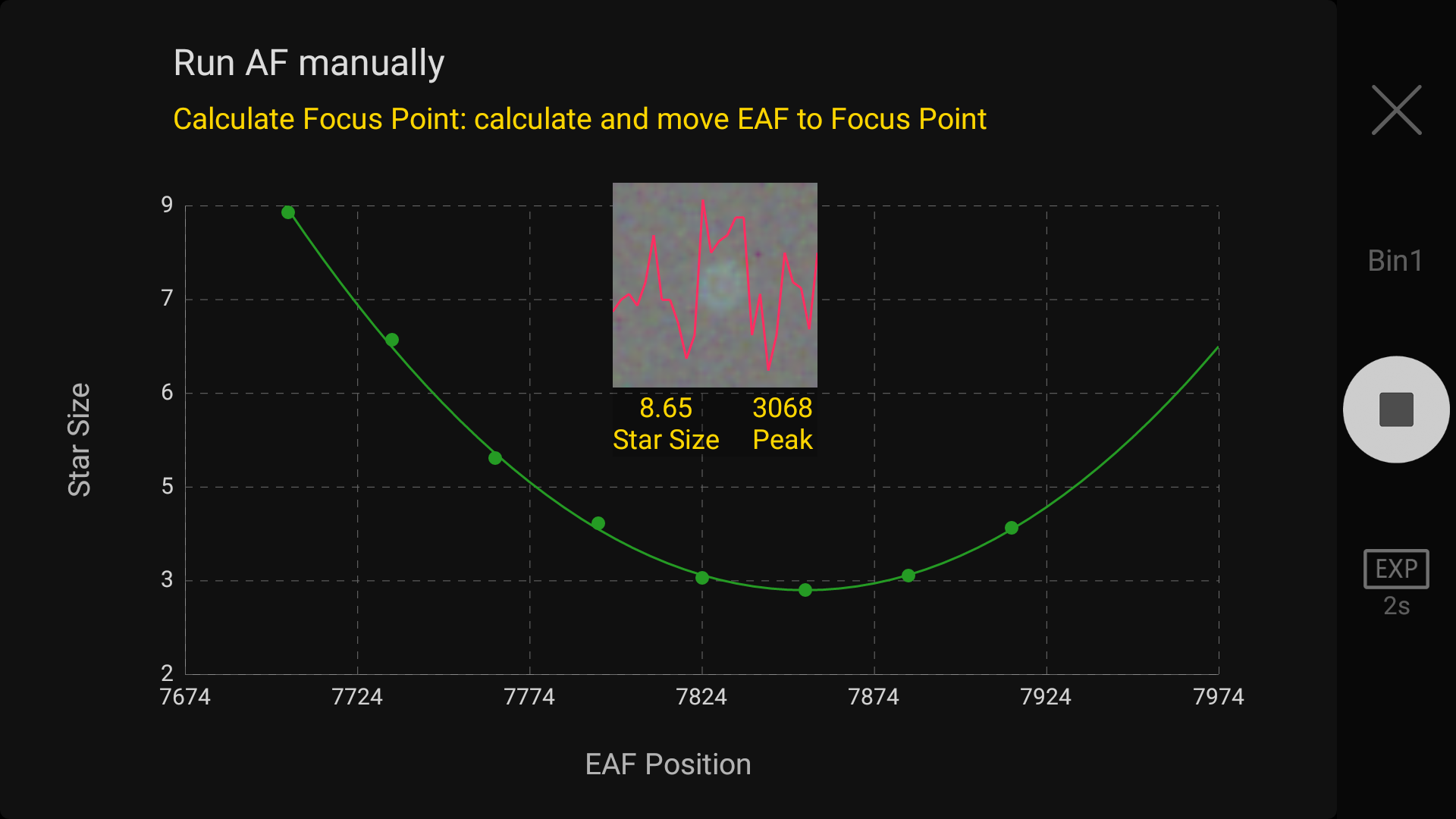

Bjr
Suite à l'installation de l'EAF, hier j'ai eu une courte fenêtre pour faire différents tests
Bon j'ai pas bien saisi encore toutes les subtilités et la "philosophie" du focus auto de l'EAF, aussi j'ai capturé les différentes étapes ... Si vs pouvez me dire si ça vs semble correct ... Je retrouvais pas mon Bathinov sur le coup donc pas pu vérifier avec !!! (matos sorti au dernier moment) - à priori ça à pas l'air trop mal, vs en pensez quoi ?
EAF validé sous les lampadaires juste à coté
EAF 1 EAF2 EAF3 EAF4 EAF5

Ca me semble son mode de fonctionnement habituel :
- l'EAF revient "plus haut" que le focus dont tu pars, puis parcourt avec un "pas" constant dans le sens des index descendants. Il cherche à obtenir une courbe en V à peu près symétrique
- une fois déterminé le point bas de la courbe en V (il te dit "succeeded V_curve ou un truc du genre), il revient un peu au-dessus du point optimal, puis parcourt à nouveau la courbe avec un pas réduit, et continue tant que la valeur HFD diminue. Au premier point d'inflexion rencontré, il stoppe (c'est ta dernière capture).
Ca a l'air assez hasardeux comme méthode, mais dans les faits ça fonctionne très bien (vérifié plusieurs fois au Bahtinov après coup), surtout qu'il parcourt le focus toujours dans le même sens donc n'est pas trop impacté par le jeu d'engrenage de l'EAF (qui peut être substantiel).

Tu peux aussi descendre un peu le pas qu'utilise l'AF (c'est dans les réglages). Nul besoin d'avoir une V-Curve qui va de 9 à 3 pour être suffisamment précis, et ça permettra à la procédure d'affiner un peu mieux son point optimal de focus.
