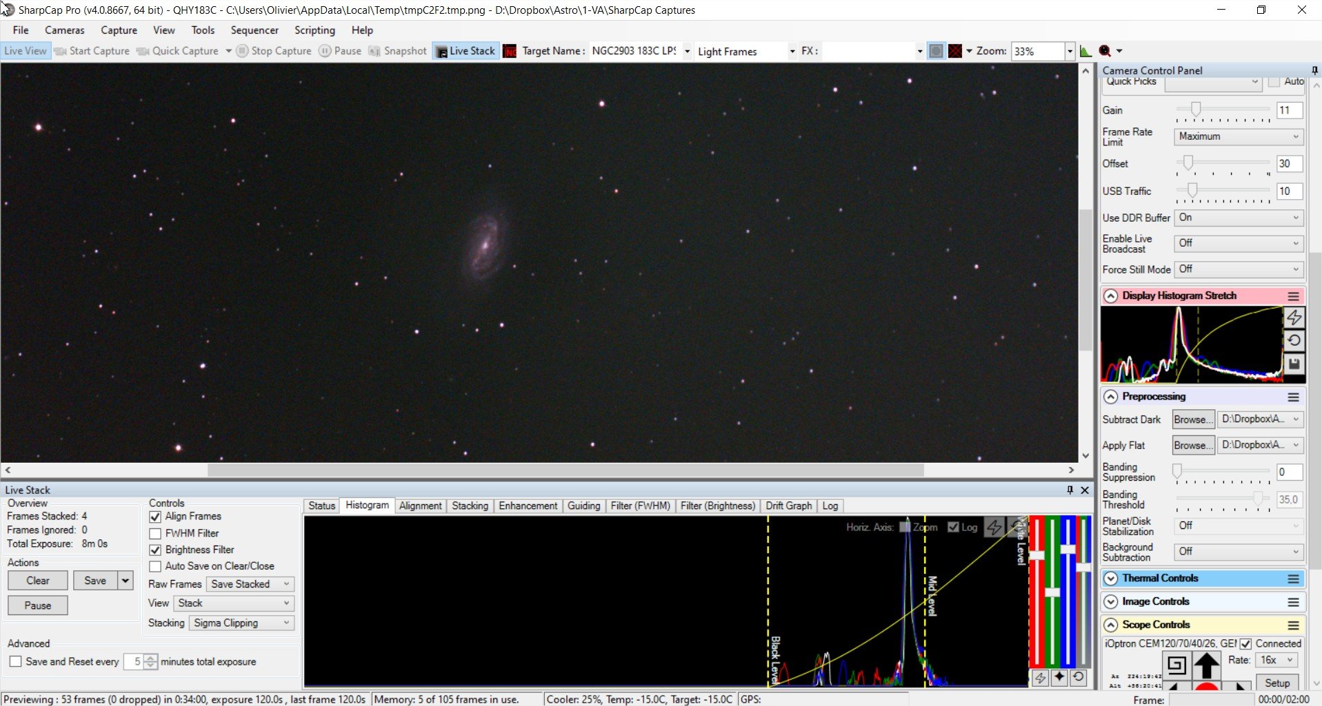

Je retente "l'histo façon Maître Steph"... Bon... pas évident... Autant avec l'autostretch ça crame tout... Autant à la main, en restant décollé de la courbe, et avec des poses de 120s cette fois... ben, mes courbes sont bien "raides" et il est difficile d'y voir quelque chose (c'est petit !)... Donc, on est facilement "trop" ou "pas assez".
Ici, à 4 x 120s :
SharpCap Pro (v4.0.8667, 64 bit) - QHY183C - CUsersOlivierAppDataLocalTemptmpC2F2.tmp.png - DDropboxAstro1-VASharpCap Captures_2.jpg
Bizarrement, c'est moins bruité en 4 poses (de 120s) qu'en 10 poses (de 30s)... Normalement, "d'après la théorie", ça devrait être moins bruité en 10 poses qu'en seulement 4...
Bon, j'aime bien cette image en poses de 120s. Elle est plus douce, j'ai l'impression.

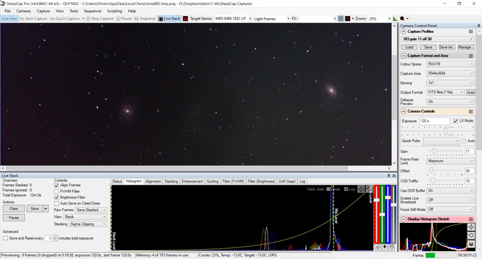

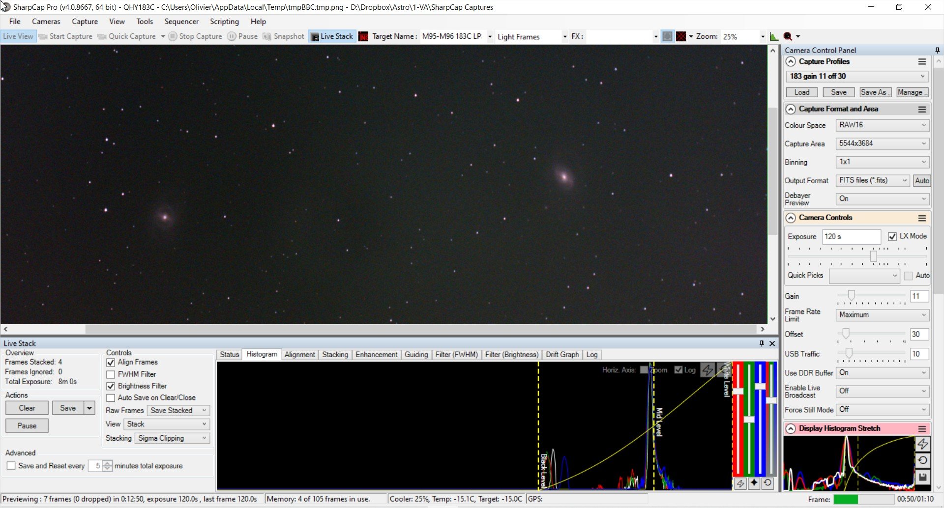

12mn par poses de 120s, sur le duo M95-M96... qui commence à sortir des arbres plus tôt, maintenant :
3 x 120s (réglage histo "façon Maître Steph")
SharpCap Pro (v4.0.8667, 64 bit) - QHY183C - CUsersOlivierAppDataLocalTemptmpBBC.tmp.png - DDropboxAstro1-VASharpCap Captures.jpg
4 x 120s (c'est mieux !)
SharpCap Pro (v4.0.8667, 64 bit) - QHY183C - CUsersOlivierAppDataLocalTemptmpBBC.tmp.png - DDropboxAstro1-VASharpCap Captures_2.jpg
6 x 120s
SharpCap Pro (v4.0.8667, 64 bit) - QHY183C - CUsersOlivierAppDataLocalTemptmpBBC.tmp.png - DDropboxAstro1-VASharpCap Captures_4.jpg
En fait, si on s'occupe à côté, ça se fait, des poses de 120s :P

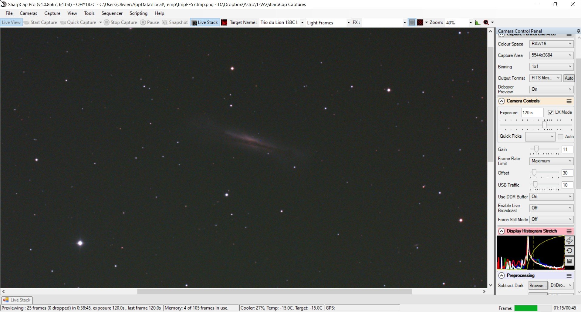

Poses de 120s, comme hier soir (ici, à 8mn) :
SharpCap Pro (v4.0.8667, 64 bit) - QHY183C - CUsersOlivierAppDataLocalTemptmpEE57.tmp.png - DDropboxAstro1-VASharpCap Captures.jpg

C'est quand même plus propre avec un flat adapté !
SharpCap Pro (v4.0.8667, 64 bit) - QHY183C - CUsersOlivierAppDataLocalTemptmpEE57.tmp.png - DDropboxAstro1-VASharpCap Captures_4.jpg
SharpCap Pro (v4.0.8667, 64 bit) - QHY183C - CUsersOlivierAppDataLocalTemptmpEE57.tmp.png - DDropboxAstro1-VASharpCap Captures_2.jpg
Quand je pense à l'image dégueu des soirs précédents, soi-disant que je ne voulais pas refaire les flats car j'étais en mode "réglages" et pas "belles images"... Cela gâche quand même la "photo souvenir".
Là, avec les histos réglés façon Maître Steph et les couleurs alignées en auto, ça tourne tout seul, l'image est ultra stable, je ne touche à rien. C'est sympa !
Bon, je n'ai pas le ciel des "veinards des montagnes" (qui se reconnaîtront :P ), un beau ciel sombre avec les fins détails des galaxies qui ressortent... Hmmmm... Mais pas grave, vues les conditions (on y voit comme en plein jour) c'est déjà pas mal, je trouve...
34mn... (17 poses)
SharpCap Pro (v4.0.8667, 64 bit) - QHY183C - CUsersOlivierAppDataLocalTemptmpEE57.tmp.png - DDropboxAstro1-VASharpCap Captures_3.jpg

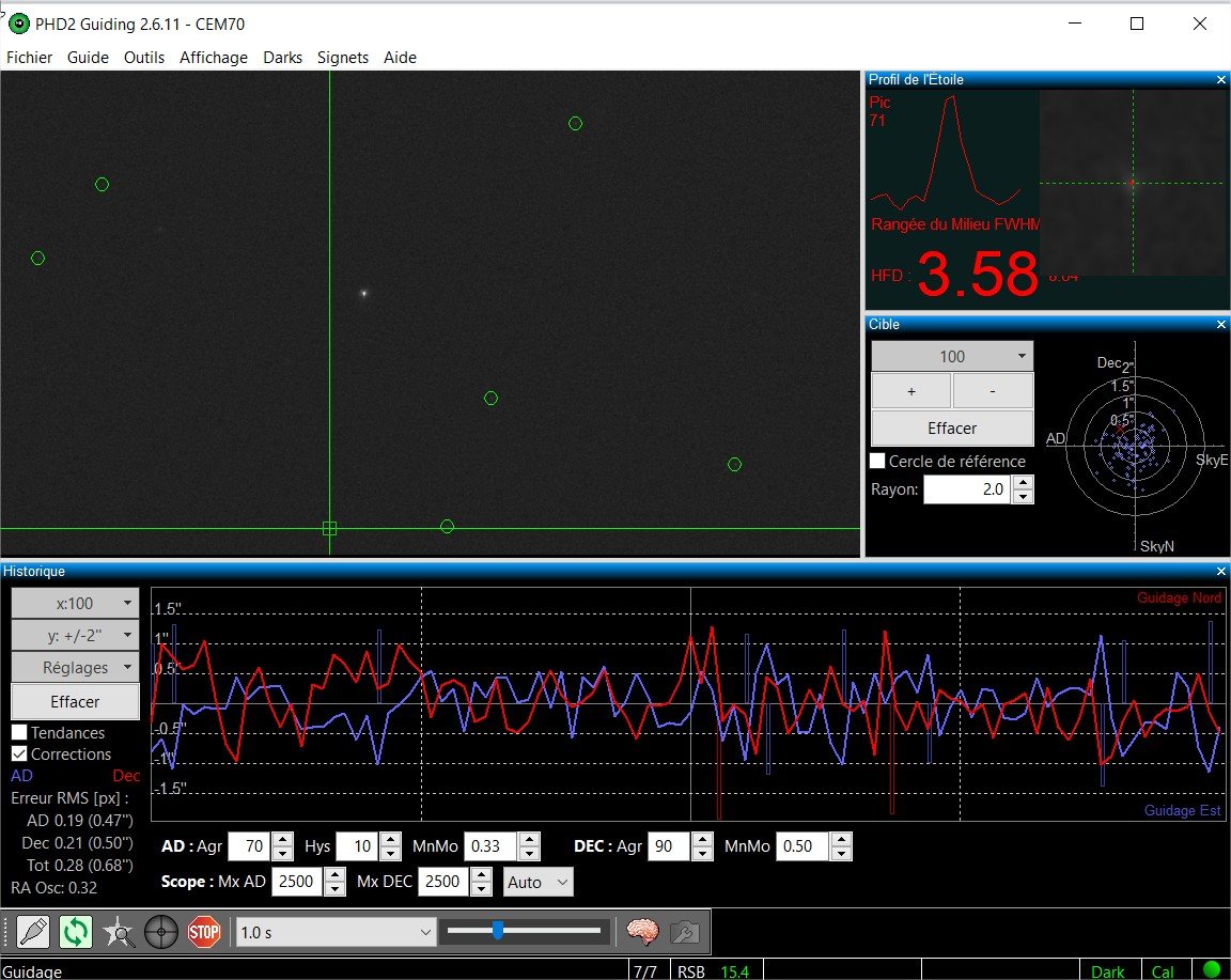

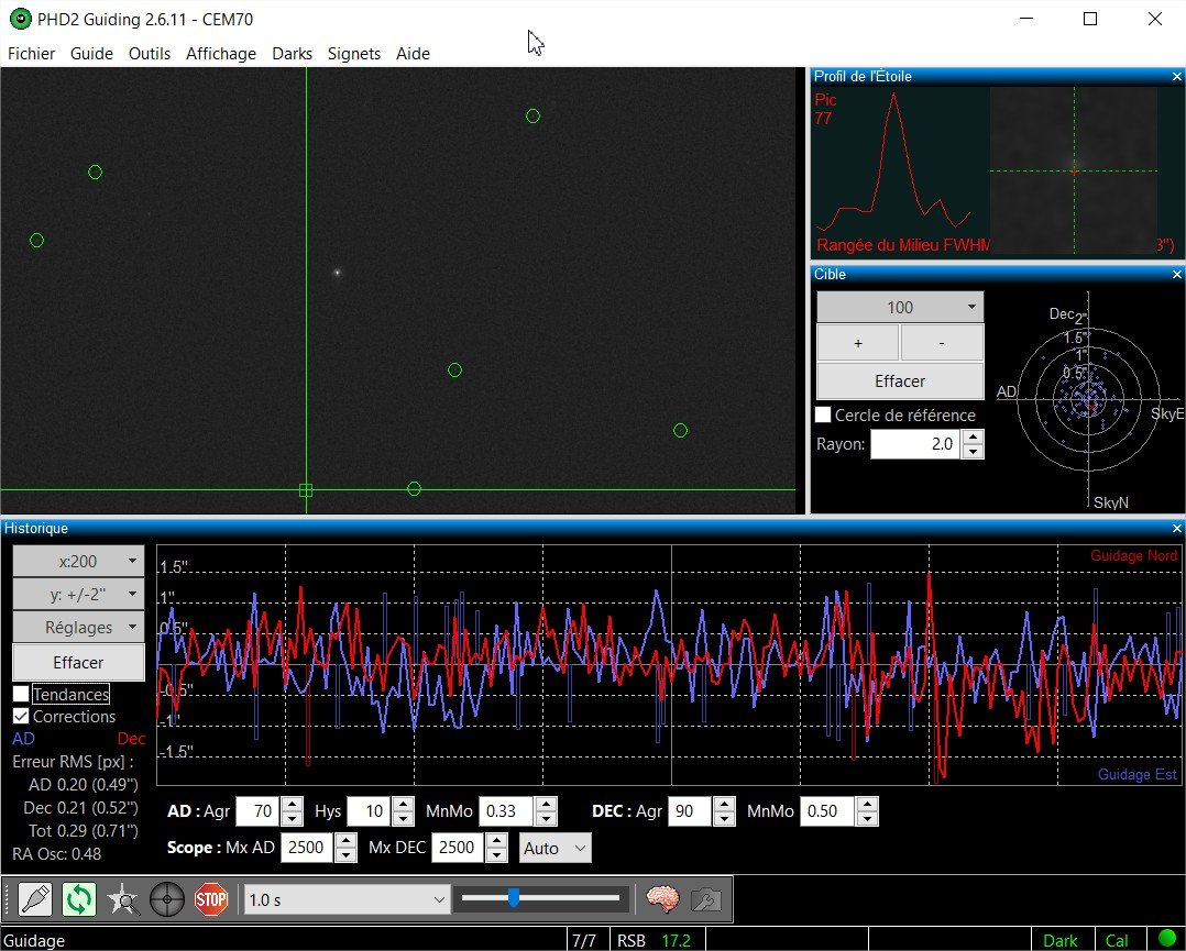

PHD2 fait son boulot... mais on est loin du beau tracé presque plat "idéal" ;)
Sous le profil de la GEM45, l'échelle du graphique était à 100... C'est ça qui donne un effet différent :
Hier soir, c'était à 400 (graphique très serré mais on voit bien l'oscillation périodique). Là, je l'ai mis à 200 (image du dessus).

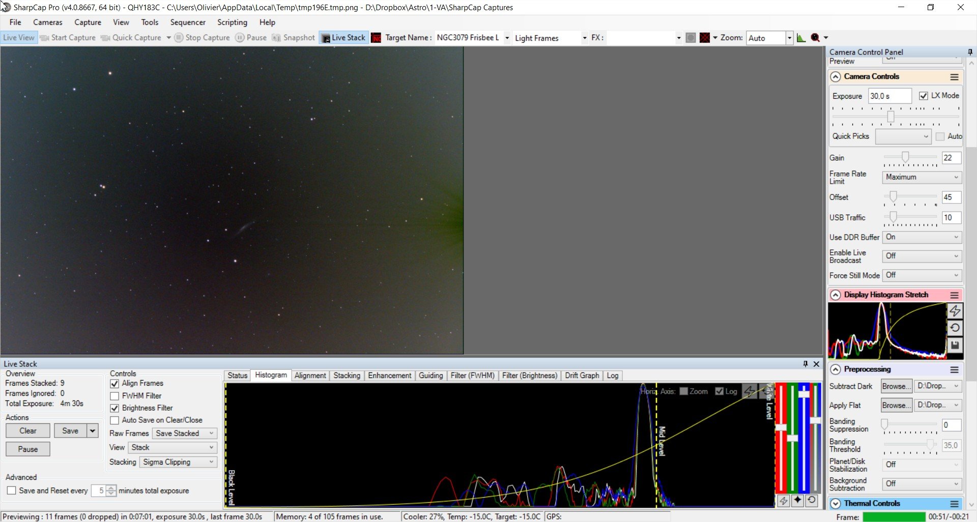

Je vire le filtre, pour voir si ça vient de là (et le support de filtre, donc plus de vignetage possible venant de là)... Je me mets sur la minuscule NGC3079 "Frisbee" d'après Stellarium :
SharpCap Pro (v4.0.8667, 64 bit) - QHY183C - CUsersOlivierAppDataLocalTemptmp196E.tmp.png - DDropboxAstro1-VASharpCap Captures_2.jpg
Bon, ben ça ne sort toujours pas et le ciel est bizarre...
Je vire le dark, pour voir si ça ne viendrait pas de là - après tout, ils ont été fait avec l'autre QHY183, celle qui est montée sur le C9 :
SharpCap Pro (v4.0.8667, 64 bit) - QHY183C - CUsersOlivierAppDataLocalTemptmp196E.tmp.png - DDropboxAstro1-VASharpCap Captures_3.jpg
C'est pire !!!! Si si, regardez, je dézoome :
SharpCap Pro (v4.0.8667, 64 bit) - QHY183C - CUsersOlivierAppDataLocalTemptmp196E.tmp.png - DDropboxAstro1-VASharpCap Captures_4.jpg
Bon, ça a l'avantage de me rajeunir : j'ai l'impression d'être l'année dernière, en pleine galère pour faire "sortir" les cibles, avec les couleurs en vrac, etc. Sauf que, maintenant, j'arrive à peu près à imager correctement, donc là, je sais que ça ne vient pas de mon incompétence (enfin, si, mais pas directement)...
Donc, je vire même le flat, au cas où... Bien sûr, ça n'arrange rien : maintenant, ça vignette et j'ai l'ampglow (et toujours la misère à régler les couleurs)...
SharpCap Pro (v4.0.8667, 64 bit) - QHY183C - CUsersOlivierAppDataLocalTemptmp196E.tmp.png - DDropboxAstro1-VASharpCap Captures_5.jpg

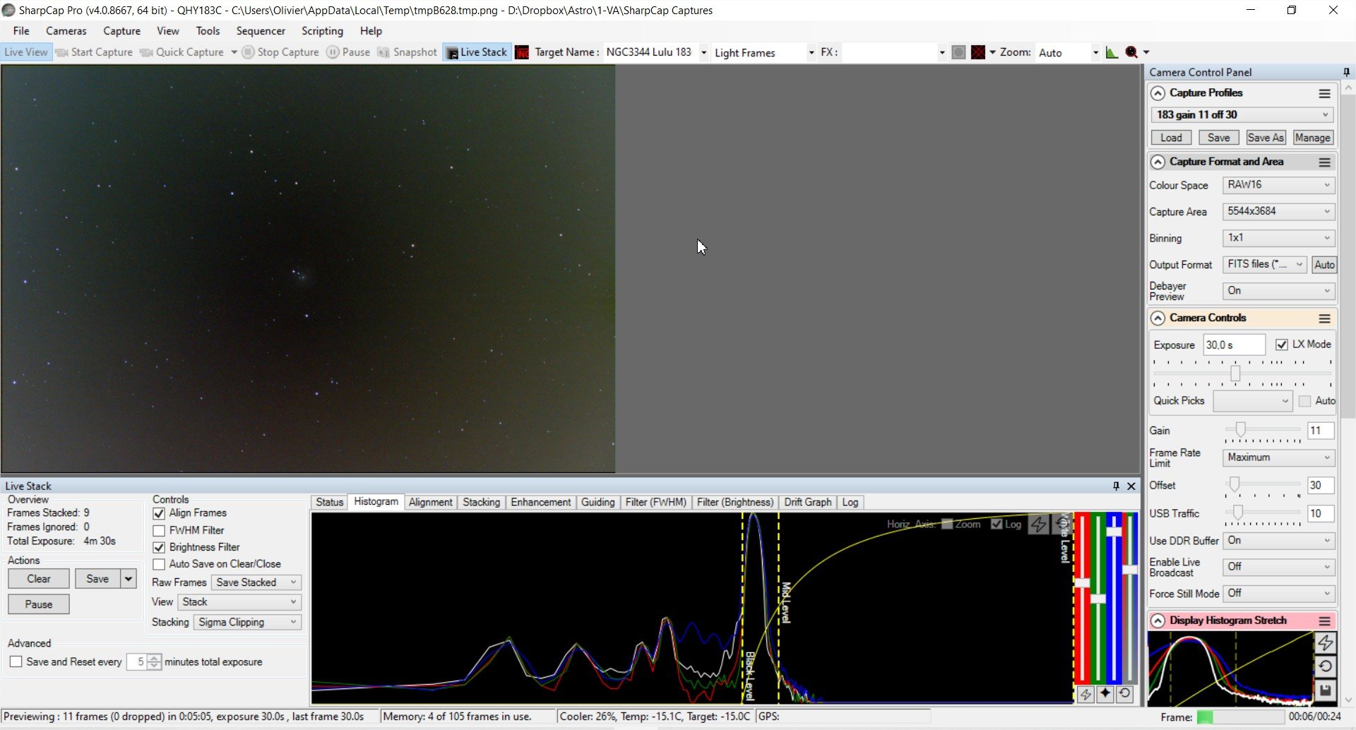

Bon, je passe à la non moins minuscule NGC3344... (faut dire que j'aurais pu prendre un amas globulaire, au moins j'aurais vu la cible - mais rien de croustillant dans mon "champ de tir" à ce moment-là...)
Pas mieux...
SharpCap Pro (v4.0.8667, 64 bit) - QHY183C - CUsersOlivierAppDataLocalTemptmpB628.tmp.png - DDropboxAstro1-VASharpCap Captures.jpg
Je remets les flats, ça va quand même mieux (ampglow)...
SharpCap Pro (v4.0.8667, 64 bit) - QHY183C - CUsersOlivierAppDataLocalTemptmpB628.tmp.png - DDropboxAstro1-VASharpCap Captures_2.jpg
Donc, je me dis que ça vient des darks et qu'il faudra que je les refasse (ce qui est fait, cet après-midi).
Je m'arrête là et je retenterai ce dimanche soir (si la météo tient bon encore quelques heures avant le déluge) :
SharpCap Pro (v4.0.8667, 64 bit) - QHY183C - CUsersOlivierAppDataLocalTemptmpB628.tmp.png - DDropboxAstro1-VASharpCap Captures_3.jpg
Je verrai bien si ça venait des darks.
Si ce n'est pas ça... ben... mystère... Je veux bien que je sois à f/4.5 et que ça sort moins qu'à f/2... mais là, j'ai tenté des poses de 60s (pas terrible) et 120s (ciel blanc en vignetage, irratrapable : en forçant sur les curseurs, le centre noircit, je perds la cible mais les bords restent blancs)... Rien n'y fait, la cible ne sort pas.

T'aurais pas fait le flat en png par erreur ?
Messages : 11556
Les Fantaisies d'Olivier !
Message par Olivier-Fantasy » 27 mars 2022, 18:32
27 mars 2022, 18:21
Non non, c'est bien un .fits

Bizarre ce vignetage blanc bien régulier... Le vignetage c'est noir en théorie... Et l'AMP Glow ou autre pollution lumineuse, pas aussi circulaire ( plutôt provenant d'un côté plus que l'autre ).
Quand ça vire au bordel imbitable je suis pour la simplification et le test unitaire. Commence sans filtre. Fait tes dark et flat. Vérifie leur tronche. On sait jamais des fois qu'un truc serrait visible.
Commence a observer un objet sans dark ni flat. Puis ajoute le dark. Enfin ajoute le flat. Tu verras bien à quel moment ça part en tétine.
