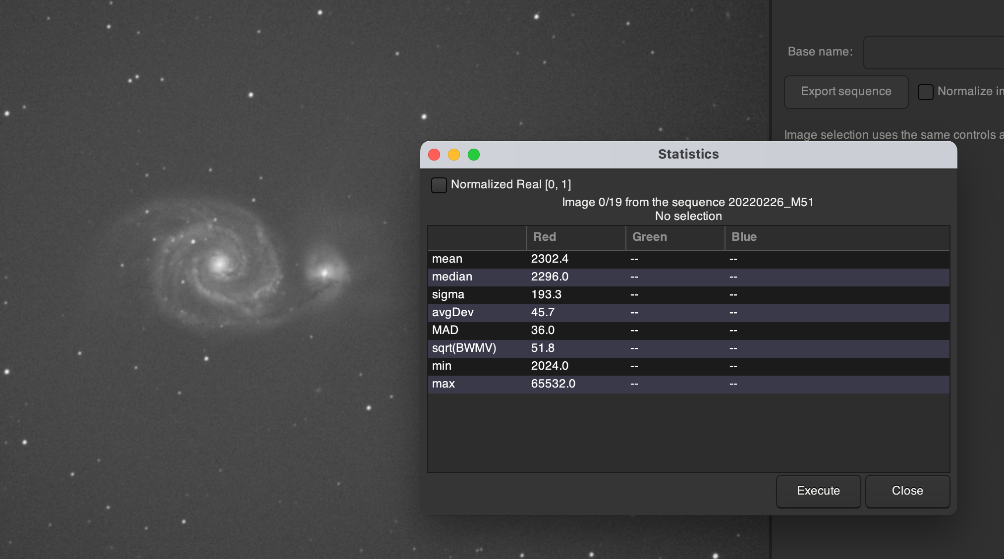

Dans une démarche d'optimisation de la prise de vue , j'ai avant hier fait quelques mesures de sigma.( malgré des conditions chaotiques :closedeyes: )
non loin du zenith ,
Gain de 1750 ( optimal selon SC)
Mon L de 60s me donne un sigma de 43 soit 5,3x le sigma de mon darkflat ( sigma mesuré à 8)
Mon RVB de 60s me donne un sigma de 35 soit 2,18x le sigma de mon darkflat ( sigma mesuré a 16)
Donc deja sur mon RVB il faut que je monte le temps de pose si je veux sortir le signal utile du bruit de ma caméra.
Juste une interrogation ... est ce que la mesure du sigma sur un darkflat est bien appropriée ? ( IMX 462 parlant.....) @clouzot
Deuxième point ... mon dithering :closedeyes:
Je le pensais suffisament élevés au vu de mes bordures de stack . Mais j'ai regardé les réglages de N.I.N.A ( restés par defaut) et je dither de 5px sur mon guideur ... ce qui me donne 4,2px sur mon imageur .
N.I.N.A recommande un dithering de 10px sur l'imageur .... ( https://nighttime-imaging.eu/docs/maste ... dithering/)
je vais donc retester avec ces nouveaux réglages ... Affaire à suivre.

Message par clouzot » 09 mars 2022, 17:02
09 mars 2022, 16:10
Hmmm, si on considère que la dispersion du bruit du darkflat est la même que pour un bias, oui. Je ne sais pas trop comment se comporte la 462 vis-à-vis du courant sombre quand la durée d'exposition augmente, mais tant que ton darkflat n'est pas trop long ça doit être assimilable à un bias, niveau sigma. En tout cas c'est ce que j'avais vu avec la 294, où le sigma restait quasi constant jusqu'à 2 secondes d'expo.
Note : bien penser à mesurer le sigma sur le fond de ciel (qui est le minimum que tu veux pouvoir "détecter") sans inclure trop de signal dedans (ie, pas trop d'étoiles, pas de nébulosités dans la zone que tu utilises pour calculer tes stats). Exemple avec une brute non calibrée de M51, d'abord sur toute l'image :
...puis en restreignant le calcul sur une zone pas trop encombrée comme il se doit
Note 2 : si on voulait la jouer strictement, on devrait bosser avec une brute prétraitée complètement (master dark et master flat appliqués) et comparer avec le bruit de lecture même, avant de mesurer la dispersion. Comme on ne peut pas forcément toujours faire la "calibration" facilement, on peut se permettre de bosser avec un brute-brute, ça donne les mêmes ordres de grandeur et on n'est pas à ça près.

Message par Lavinch31 » 09 mars 2022, 17:25
Je voulais dire IMX 492 bien entendu ....
J'ai fait les choses bien et mesuré pour chaque canal une light prétraitée ( vrai master flat et Master dark ...) Ça m'a occupé le temps que le vent se calme ... ( Il ne s'est jamais calmé ) . J'ai également comparé avec une brute non pre- traitée , les valeurs ne bouge pas trop en effet pour peu que l'on reste non loin du centre du capteur .
Il me semble que mon darkflat était supérieur à 2s ... Je vais comparer a l'occas .
Merci pour la confirmation
