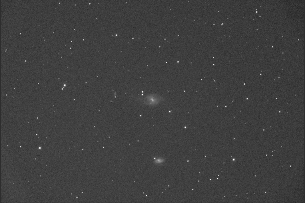

Exemple: empilement de 5 brutes, prétraitées avec Dark et Flat, alignées et empilées:
Une brute non traitée

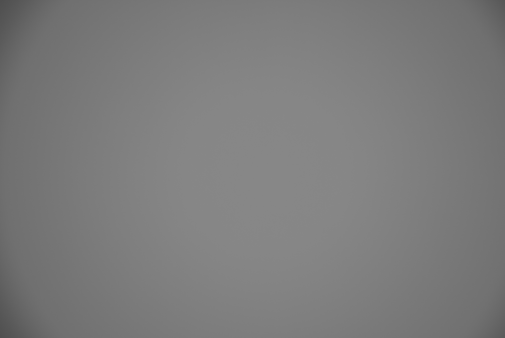

Le Master flat:

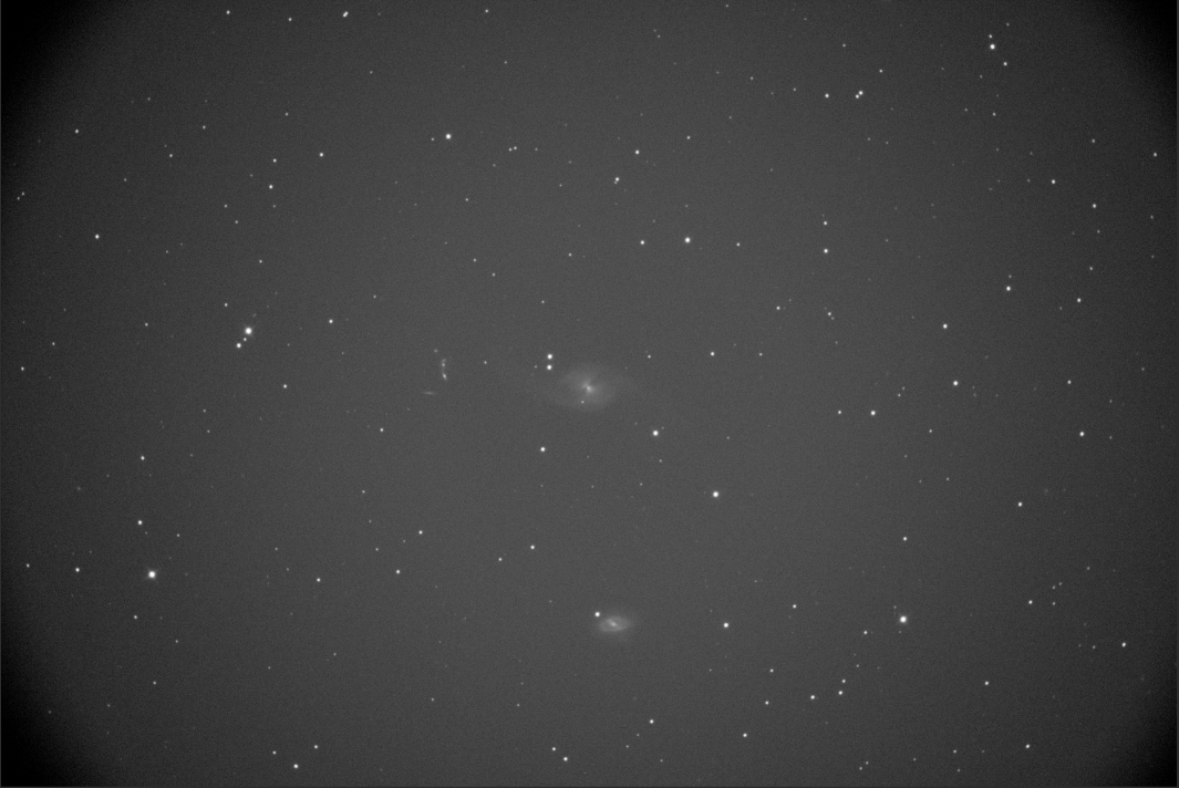

Une brute prétraitée qui paraît presque bien. Tout est dans le presque car à l'empilement les petits écarts s'amplifient.
J'ai le même problème que je fasse le Master flat avec SC ou avec NINA flat wizard puis empilement sous SIRIL avec ou sans dark flat...

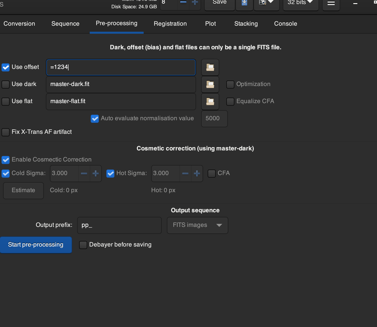

Paramètres de pré-traitement sous SIRIL:

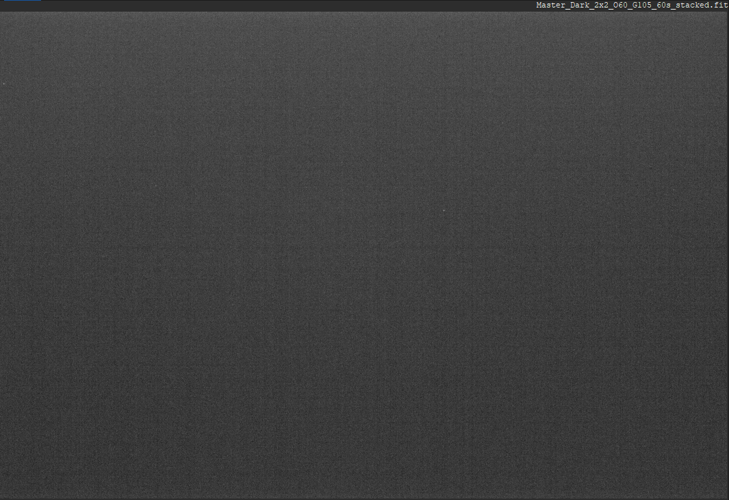

et ton master dark il a quelle tronche ?
Flat...terie
Message par spica2000 » 26 mars 2022, 22:13
@Lavinch31 celle-là:
Et j'ai le même problème que je traite avec ou sans DARK. Mais quand même le problème est un peu réduit si je traite avec dark en plus des flats, du moins sur les images unitaires pré-traitées. C'est à l'empilement que les écarts s'amplifient.

Différence entre les deux caméras:
Flat 2600MC +R@F 2''
Flat 2600MM +R@F 36mm non montés
A part les poussières, je ne sais pas percevoir de différence notable à l'oeil.
Sinon essayé ta méthode d'offest numérique (trouvé médiane sur un dark de flat à 10ms gain/brighntess/tempéraures tout pareil. Valeur 601).
Ca fait exactement le même effet:

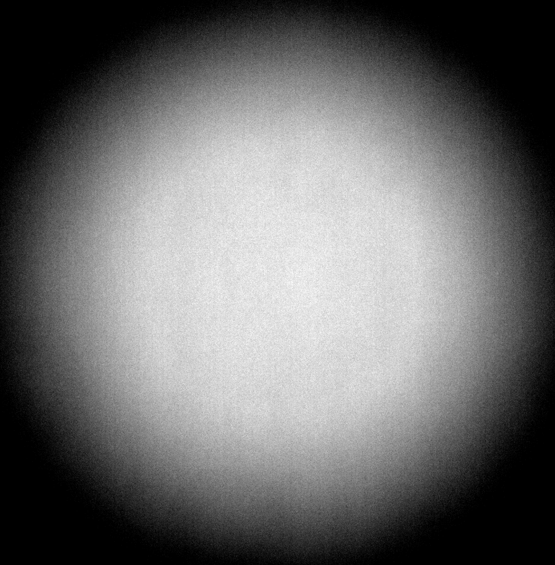

voilà flat brut png. Il a effectivement un halo blanc au centre, visible en mode histo avec Siril.
Ce n'est pas tant le halo que le fait qu'il s'assombrisse au centre qui me gêne. Les fois où j'ai vu ça sur ma (non-)merveille à moi (294MM), c'était que ZWO avait sorti des pilotes tout pourris qui géraient très mal le refroidissement et provoquaient la formation de buée. Il fallait attendre 10-20 minutes pour shooter des flats. ZWO a mis à jour depuis quelques mois, on peut espérer que NINA (ou je ne sais plus ce que tu utilises) a également mis à jour le SDK ZWO

Tu comprends pourquoi je t'ai amené sur la piste des darks ( même si celui de 60s n'est pas choquant hormis cette trame quadrillé visible , mais c'est sûrement dû au stretch ).
Me suis fait avoir avec ma caméra sale ..... Donc zéro fuite de lumière et des darks en quantité suffisante .
