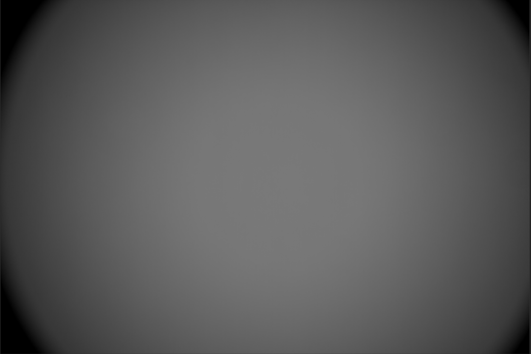

Depuis quelques mois, je pouvais m'enorgueillir de compter parmi les rangs des astrophotographes. En effet, je maîtrisais l'art subtil du flat. Mais quelle vanité! car, que sont quelques mois à l'échelle de l'univers ?
Or le chemin qui mène au flat qui marche est étroit.
La Merveille des Merveilles a su me remettre à ma place: celle d'un gars qui ne sait pas ce qu'il fait. Et quand on ne comprend pas ce qu'on fait, le destin est implacable.
Me revoilà donc avec des flats qui non contents de surcorriger d'un côté de l'image sous-corrigent d'un autre côté...
Exemple: empilement de 5 brutes, prétraitées avec Dark et Flat, alignées et empilées:
Une brute non traitée Le Master flat: Une brute prétraitée qui paraît presque bien. Tout est dans le presque car à l'empilement les petits écarts s'amplifient.
J'ai le même problème que je fasse le Master flat avec SC ou avec NINA flat wizard puis empilement sous SIRIL avec ou sans dark flat...
J'applique la méthode suivante, qui marchait plutôt bien avec l'ASI2600MC:
Paramètres des bruts:
gain 105 / Brightness offset 60 / température -10°C / temps pose 60s
Paramètres des flats:
gain 105 / Brightness offset 60 / température -10°C / temps pose 10ms. Histogramme des flats à 50%
Paramètres de pré-traitement sous SIRIL: Si quelqu'un sait ce qui ce passe, il est le bienvenu!

@Lavinch31 celle-là:
Et j'ai le même problème que je traite avec ou sans DARK. Mais quand même le problème est un peu réduit si je traite avec dark en plus des flats, du moins sur les images unitaires pré-traitées. C'est à l'empilement que les écarts s'amplifient.

Merci de voler à mon secours Mr l'Inspecteur.
oui et non (il y a des normands aussi parmi les savoyards).
sous Sharpcap, oui: je coche "capture and substract bias frames" pour faire mes flats.
sous SIRIL, non. J'ai essayé avec et sans dark frame. Je dois confesser ne pas savoir comment constituer un bias de flat.
Quand je savais faire des flats (ou du moins en caressais l'illusion), je faisais flats ET darks sous Sharcap avec bias pour les flats.
Mais @Steph m'a conseillé de réserver les DOF de SC pour le VA...
Du coup, je retourne à l'école des DOF...et je lis (ou plutôt comprends) tout et son contraire concernant les bias et dark de flat. Ce qui n'aide pas. De plus il semble qu'il n'y ait pas les mêmes besoins ente CCD et CMOS, surtout avec un capteur sans Ampglow...
Il me faut essayer à nouveau dark et flat sous SC pour voir. Si ça se trouve je mélange des flats avec des darks faits de manières incompatibles.
Je vois d'ailleurs que si je ne prétraite qu'avec les flats seuls, la correction d'obstruction est pire que si je prétraite avec flat+dark. Donc il y a une interaction entre flat et dark, que je n'ai pas encore comprise, du genre comme s'ils avaient des offsets différents ou comme si je soustrayais une fois de trop un offset sans le savoir...

Mettons que tu disposes d'une série de flats individuels de 10ms, que tu veux empiler dans Siril pour faire un masterflat
Tu sais (parce que tu es un avide lecteur de mes sujets techniques) qu'avant de foncer bille en tête pour les empiler, tu dois enlever le signal d'offset/bias desdits flats.
Ce signal (ou du moins son niveau, c'est ce qui importe), tu peux le déterminer à partir d'un masterbias (si tu en as un), ou bien d'un masterdark court (quelques secondes au plus) capturé au même gain que tes flats.
Tu ouvres un des deux masters dans Siril, clic droit sur l'image, statistiques, et tu notes la valeur médiane sur un bout de papier (sinon tu vas l'oublier, j'te connais). Mettons que la valeur relevée est "1234", pour l'exemple.
Toujours dans Siril, tu te fais une séquence avec tous ces splendides flats individuels, puis, dans l'onglet prétraitement, tu rentres ça dans la ligne "offset" Ensuite, pas de quartier, tu cliques rageusement sur Pré-traiter. Puis tu empiles avec la normalisation multiplicative, comme d'habitude. hop, un masterflat corrigé comme il se doit.
Normalement, le prétraitement de tes lights brutes devrait alors bien mieux se comporter, avec seulement ce masterflat, et bien sûr le masterdark adéquat.

@clouzot merci de ta patiente persévérance. Je ne sais pas faire un master bias, pour commencer. Vais re-fouiller pour tenter de comprendre ce que c'est.
Sinon avec Dark et Flat (-bias de SC) faits sous SC, ça fait pareil:

Ne t'embête pas avec le master bias. Fais simplement la mesure de niveau de bias dans un dark court (quelques secondes) que tu aurais sous la main (stats dans Siril, comme expliqué plus haut). C'est ce niveau que tu dois enlever de tes flats avant de les empiler.
Tu as deux merveilleuses caméras très propres, ce niveau de bias sera constant quelque soit le temps de pose. Même sur ma saleté de 294MM, il est constant jusqu'à 180s de pose, alors avec les deux Merveilles, il le sera d'autant plus.

@clouzot Je n'ai pas sous la main. Là ça fait des darks par poses de 300s donc la caméra n'est pas libre avant un moment. J'essayerai cet après-midi.
Juste pour ma compréhension: le master bias est-il unique ou y en-a-t-il un pour les flats et un pour les darks avec deux méthodes de prise des bias frames différentes?
J'ai quand même un doute car avec SC les bias on été soustraits en auto du flat et ça marche pas. C'est la méthode que j'employais avec un franc succès sur la Merveille, première du nom.
Par ailleurs, je ne vois pas pourquoi une mauvaise valeur d'offset (qui si je comprend bien est générale pour toute l'image), crée une sous-correction à droite et une sur-correction à gauche...
Une entrée de lumière dans les darks, pourrait faire ça? Mais, je ne la vois pas en tirant sur l'histo des darks d'une part. D'autre part, si je traite sans dark, ça fait le même phénomène (juste en pire).
Une entrée de lumière sur un flat, ça n'a pas de sens? Si? Mais je ne la vois pas non plus sur les flats bruts...
Une autre piste: un halo de merde qui se créerait par réflexion à l'intérieur du PO pendant la prise des Flats ?

@spica2000 la soustraction du bias ne se fait que sur les flats. Si dans un lointain passé, au temps des dinosaures des CCD il arrivait qu'on les enlevât des dark ET des lights, ce n'est plus la pratique actuelle.
Le principe du prétraitement complet est désormais
- construire un master bias ou un master dark flat (ça revient souvent au même car nos caméras sont désormais très propres), ou bien construire un master bias synthétique (dont la valeur est constante, c'est ce que j'expliquais ci-dessus)
- calibrer chaque flat individuel avec ledit master-quelquechose ci-dessus, les empiler -> master flat
- calibrer chaque light individuelle avec le master flat et ton master dark, empiler -> une splendide astrophoto
Sur ton flat qui ne marche pas, il peut y avoir plusieurs causes posssibles :
- tu as saturé le capteur au centre lors de la capture des flats
- fuites de lumière quelque part dans la chaîne
- ce vignettage qui "tombe" très rapidement sur les bords m'étonne. Tu avais ça avec la caméra couleur, toutes choses égales par ailleurs ?

@clouzot merci pour ces précisions.
La saturation du capteur au centre m'étonne un peu car le pic d'histo était à 50% et à 100% j'avais plus rien (courbe à 0)...
Différence entre les deux caméras:
Flat 2600MC +R@F 2''
Flat 2600MM +R@F 36mm non montés A part les poussières, je ne sais pas percevoir de différence notable à l'oeil.
Sinon essayé ta méthode d'offest numérique (trouvé médiane sur un dark de flat à 10ms gain/brighntess/tempéraures tout pareil. Valeur 601).
Ca fait exactement le même effet:

Je vois des trucs bizarres sur ton flat mono. Tu veux bien partager un FITS ou un PNG ?

J'en viens à une autre hypothèse: la caméra a bougé entre les prises et le flat.
Plus exactement, J'AI bougé la caméra et je m'en souviens plus... J'en suis largement capable...

Flat...terie
Ca devrait passer tel quel sur le forum
Sinon tu le sauves en tant que PNG, ça sera compressé sans pertes
Ce que je vois sur ton flat mono a priori, c'est déjà des choses bizarres au centre, qui me font rajouter une hypothèse : de la buée sur la vitre ou sur le capteur, signe d'un refroidissement trop brutal. A vérifier avec le FITS ou le PNG pleine résolution
- spica2000
- Messages : 4302
- Localisation : 74
Flat...terie
voilà flat brut png. Il a effectivement un halo blanc au centre, visible en mode histo avec Siril.
- spica2000
- Messages : 4302
- Localisation : 74
Flat...terie
Rebelotte avec la session d’hier.
Cette fois je suis sûr à 100% de n’avoir bougé la caméra.
Toujours le même souci.
Je me demande si je n’aurais pas, par un hasard fortui et improbable, le flat à 180deg du light. Ca pourrais faire exactement ce genre d’effet.
Un soupçon qui vient du fait que les lights sont toujours à l’envers (avec un effet miroir) pour une raison que j’ignore...
Bref me faut essayer de retourner mon master flat juste pour voir.

- Messages : 16582
Flat...terie
Ce n'est pas tant le halo que le fait qu'il s'assombrisse au centre qui me gêne. Les fois où j'ai vu ça sur ma (non-)merveille à moi (294MM), c'était que ZWO avait sorti des pilotes tout pourris qui géraient très mal le refroidissement et provoquaient la formation de buée. Il fallait attendre 10-20 minutes pour shooter des flats. ZWO a mis à jour depuis quelques mois, on peut espérer que NINA (ou je ne sais plus ce que tu utilises) a également mis à jour le SDK ZWO
A part ça il est joli, bien symétrique et tout. Pour les retournements, Siril le fait parfois après un platesolve, quand il a déterminé que ta chaîne optique provoquait des inversions d'axe. C'est le cas avec mon diable de SCT.
