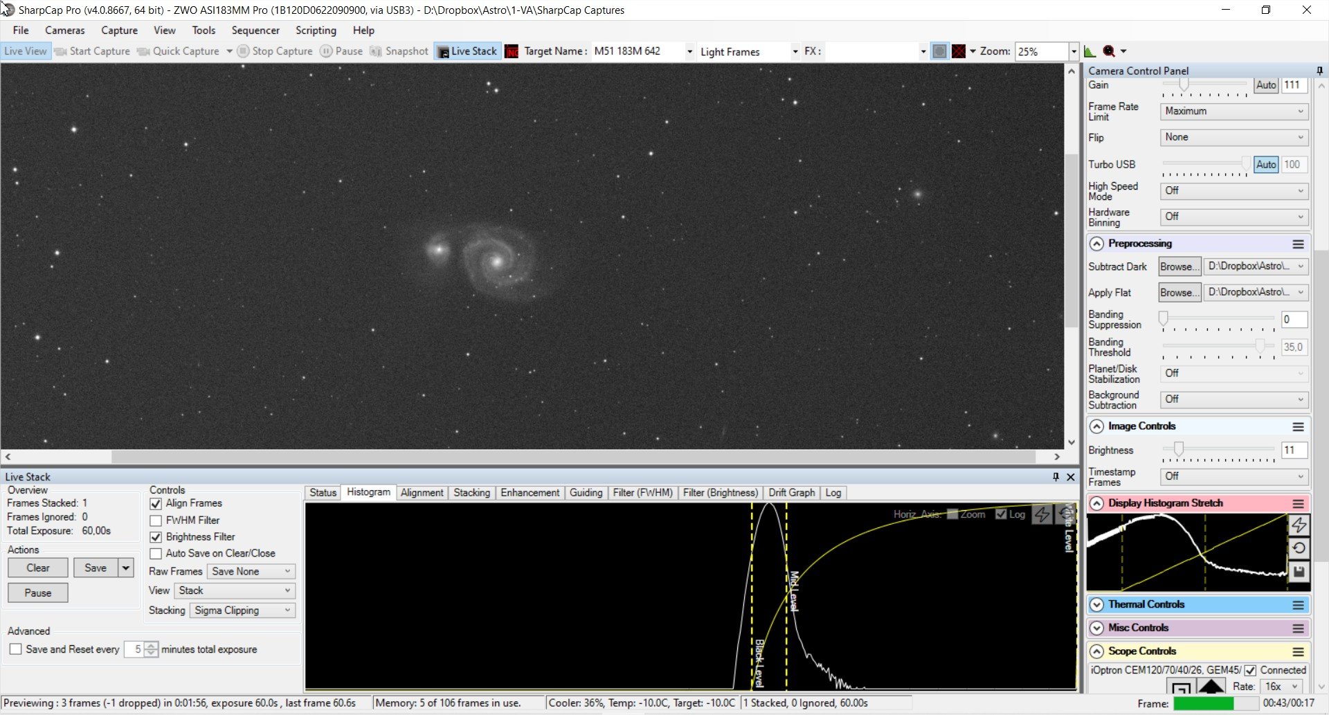

Première frame :
SharpCap Pro (v4.0.8667, 64 bit) - ZWO ASI183MM Pro (1B120D0622090900, via USB3) - DDropboxAstro1-VASharpCap Captures_7.jpg
2 x 60s :
SharpCap Pro (v4.0.8667, 64 bit) - ZWO ASI183MM Pro (1B120D0622090900, via USB3) - DDropboxAstro1-VASharpCap Captures_8.jpg
4 x 60s :
SharpCap Pro (v4.0.8667, 64 bit) - ZWO ASI183MM Pro (1B120D0622090900, via USB3) - DDropboxAstro1-VASharpCap Captures_9.jpg
Hololo !!!! ça sort super bien, je trouve !!! :P

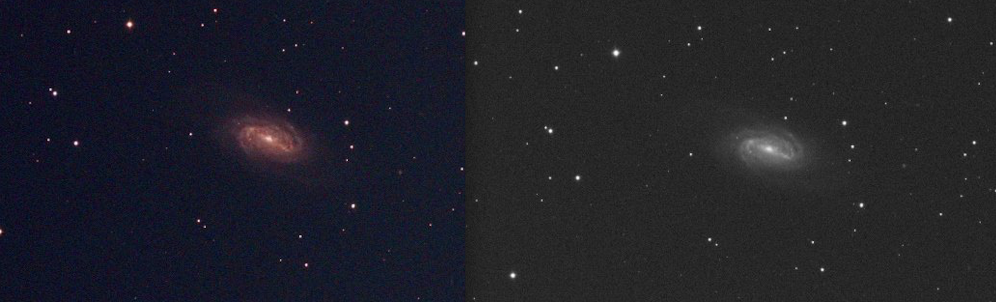

Vite fait, je vous montre côte à côte les "save as seen" couleur (QHY183C) et mono (Asi183MM), pris à temps égal hier soir (pleine lune, donc) :
Et juste les deux :

les galaxies sont hyper gratifiantes avec le mono
Merci Djibi ! Il faudrait que je ne fasse qu'une cible, avec des filtres, comme tu fais (mais pour ça, il faudrait aussi que j'apprenne le traitement... bref, que je vire AP ;) )... J'admire déjà tes images :ave: et, pour l'instant, je me contente des miennes :)
J'ai toujours trouvé tres class les Galaxies en N&B . :clap:
