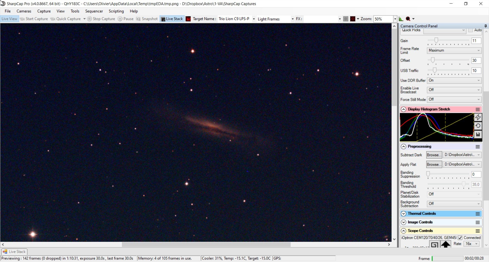

Allez, une petite dernière en couleur, juste à côté de Mémère (ou presque), avec le Trio du Lion...
Que du connu, mais je ne vois pas trop quoi faire d'autre de nouveau dans ma "fenêtre de tir" finalement assez réduite.
Après 12mn30 de pose :
SharpCap Pro (v4.0.8667, 64 bit) - QHY183C - CUsersOlivierAppDataLocalTemptmpEDA.tmp.png - DDropboxAstro1-VASharpCap Captures_4.jpg
Le bruit à 3mn (6 poses) :
SharpCap Pro (v4.0.8667, 64 bit) - QHY183C - CUsersOlivierAppDataLocalTemptmpEDA.tmp.png - DDropboxAstro1-VASharpCap Captures_3.jpg
Le bruit à 15mn (30 poses) :
SharpCap Pro (v4.0.8667, 64 bit) - QHY183C - CUsersOlivierAppDataLocalTemptmpEDA.tmp.png - DDropboxAstro1-VASharpCap Captures_5.jpg
Le bruit à 28mn (56 poses) :
SharpCap Pro (v4.0.8667, 64 bit) - QHY183C - CUsersOlivierAppDataLocalTemptmpEDA.tmp.png - DDropboxAstro1-VASharpCap Captures_6.jpg
Et le save as seen à 30mn :

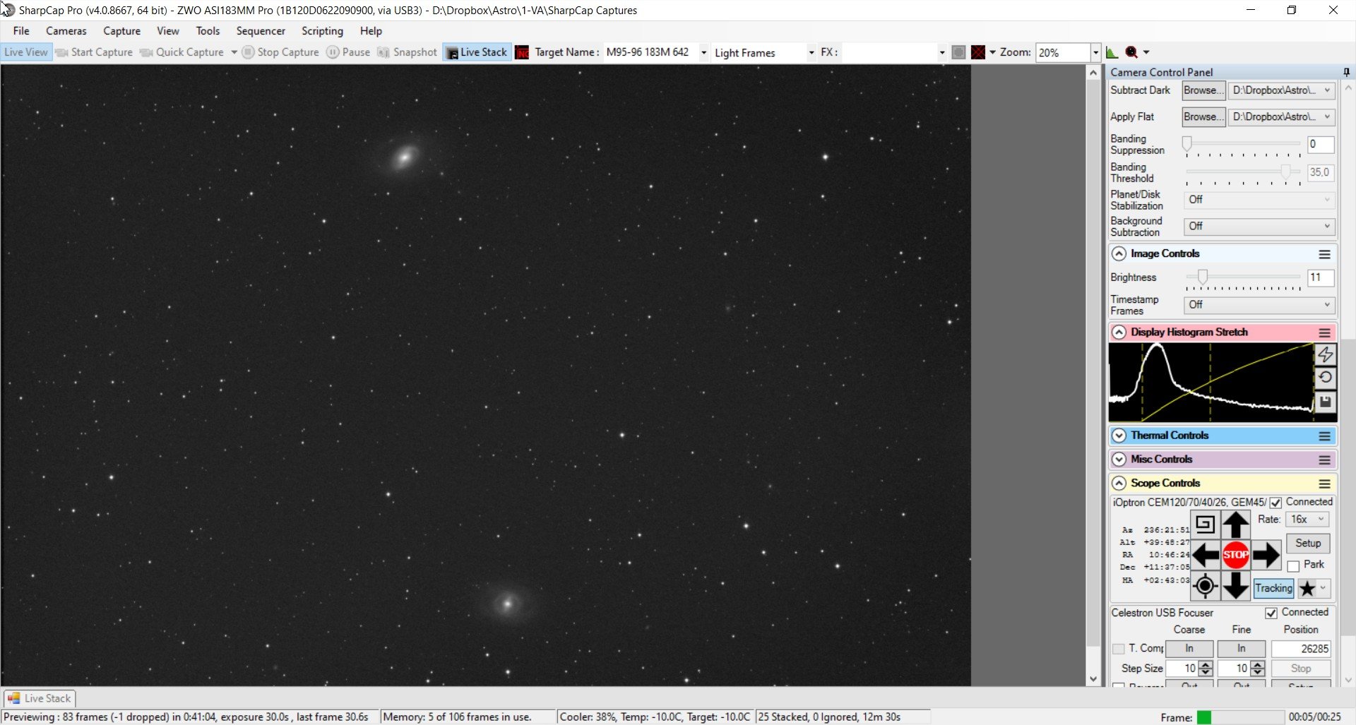

On repart sur les deux comparses, M95-M96, toujours pour voir en mono ce que cela donne...
La caméra n'est pas positionnée de la même manière (peut-être que si les deux caméras avaient été de la même marque, on aurait pu retrouver le même cadrage ?) et j'ai le câble USB de la caméra qui dépasse un peu sur la lentille... Bref, mes aigrettes (s'il y en a un peu) ne doivent pas être bien jolies.
Pas de guidage non plus (comme tout à l'heure avec M95-96), car PHD2 affiche un écran quasi blanc (comme ci-dessus). Pourtant, le ciel a bougé... Bizarre.
Ici à 12mn30 :
SharpCap Pro (v4.0.8667, 64 bit) - ZWO ASI183MM Pro (1B120D0622090900, via USB3) - DDropboxAstro1-VASharpCap Captures_2.jpg
C'est propre, quand même, je trouve, pour des images prises avec 100% de pleine lune !
Les deux à 22mn :
SharpCap Pro (v4.0.8667, 64 bit) - ZWO ASI183MM Pro (1B120D0622090900, via USB3) - DDropboxAstro1-VASharpCap Captures_3.jpg
SharpCap Pro (v4.0.8667, 64 bit) - ZWO ASI183MM Pro (1B120D0622090900, via USB3) - DDropboxAstro1-VASharpCap Captures_4.jpg
Et le save as seen à 25mn :

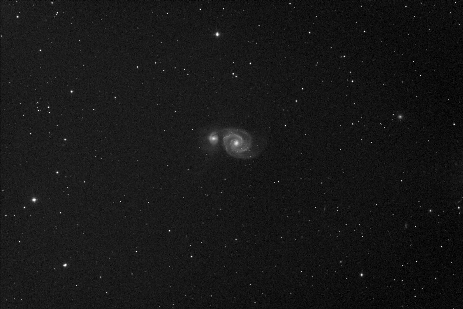

Allez, c'est Pâques, tant pis pour le réveil, je m'en fais une petite dernière : M51 !
Le C9 ayant le nez en l'air, la MAP est euthanasiée !! Je l'ai refaite avec l'assistant focus par FWHM sur une étoile... Ben... ça marche bien, j'ai l'impression.
Et je passe à 60s (on y croit !!).
Première frame :
SharpCap Pro (v4.0.8667, 64 bit) - ZWO ASI183MM Pro (1B120D0622090900, via USB3) - DDropboxAstro1-VASharpCap Captures_7.jpg
2 x 60s :
SharpCap Pro (v4.0.8667, 64 bit) - ZWO ASI183MM Pro (1B120D0622090900, via USB3) - DDropboxAstro1-VASharpCap Captures_8.jpg
4 x 60s :
SharpCap Pro (v4.0.8667, 64 bit) - ZWO ASI183MM Pro (1B120D0622090900, via USB3) - DDropboxAstro1-VASharpCap Captures_9.jpg
Hololo !!!! ça sort super bien, je trouve !!! :P
Après 12mn :
SharpCap Pro (v4.0.8667, 64 bit) - ZWO ASI183MM Pro (1B120D0622090900, via USB3) - DDropboxAstro1-VASharpCap Captures_10.jpg
La MAP est nickel : on voit même la toute petite galaxie qui est en haut à gauche de M51 (IC4277) !
(Bon, sur les copies d'écran, c'est presque invisible, mais à l'écran c'était net)
Le save as seen à 30mn :

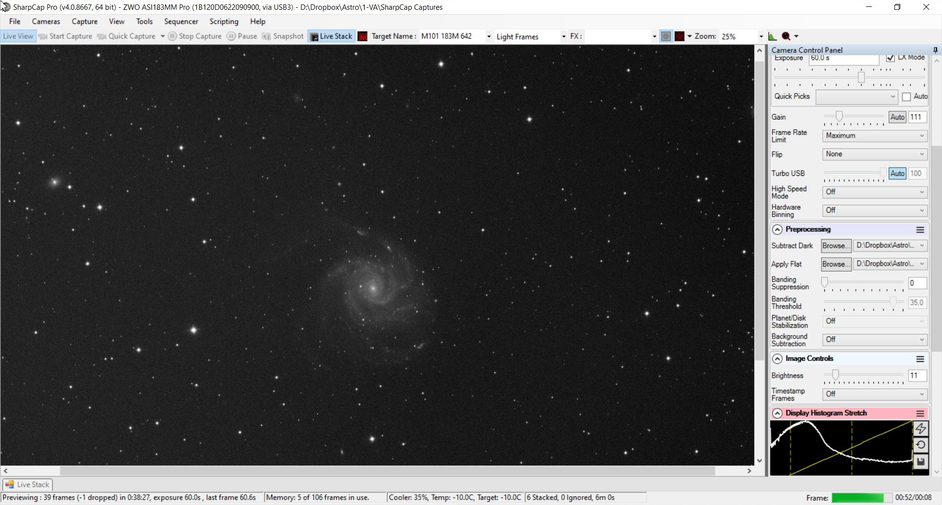

Je ne sais pas si j'ai déjà eu un aussi bon ciel... Les images sont extras (par rapport à ce que j'ai d'habitude) !
M101 vient de passer le toit du voisin... Bien envie de la tenter, car je n'ai jamais réussi à bien l'imager et cette nuit, ça pourrait être "la bonne" ;)
1ère frame de 60s
SharpCap Pro (v4.0.8667, 64 bit) - ZWO ASI183MM Pro (1B120D0622090900, via USB3) - DDropboxAstro1-VASharpCap Captures_11.jpg
6 x 60s (je n'ai jamais vu M101 comme ça !!)
SharpCap Pro (v4.0.8667, 64 bit) - ZWO ASI183MM Pro (1B120D0622090900, via USB3) - DDropboxAstro1-VASharpCap Captures_12.jpg
Top top top ! :D
Le save as seen à 30mn (60s unit.) :
Bon, j'aime bien cette caméra mono et le filtre ProPlanet 642 ! Un soir de pleine lune à 100%, ça marche super bien !

Les Fantaisies d'Olivier !
Message par Olivier-Fantasy » 17 avr. 2022, 13:09
Djibi a écrit : ↑
17 avr. 2022, 11:51
les galaxies sont hyper gratifiantes avec le mono
Merci Djibi ! Il faudrait que je ne fasse qu'une cible, avec des filtres, comme tu fais (mais pour ça, il faudrait aussi que j'apprenne le traitement... bref, que je vire AP ;) )... J'admire déjà tes images :ave: et, pour l'instant, je me contente des miennes :)
Message par Djibi » 17 avr. 2022, 13:58
l'important, c'est de s'éclater :closedeyes:
un des points qui m'a progressivement fait basculer, c'est la capacité d'automatisation : avec NINA, tu programmes ta session et tout se fait tout seul, mono ou couleur, la compléxité est exactement la même
et avec des soft comme APP, tu lui pousses toutes tes unitaires et il se débrouille comme un grand pour l'intégration également
Un des points les plus particulier qui ne s'automatise pas, c'est le traitement LRGB, qui est d'ailleurs une trés bonne école pour différencier les besoins de traitement en chrominance et en luminance ^^
Message par kawa » 20 avr. 2022, 15:34
17 avr. 2022, 11:43
e vous montre côte à côte les "save as seen" couleur (QHY183C) et mono (Asi183MM), pris à temps égal hier soir
J'ai toujours trouvé tres class les Galaxies en N&B . :clap:
