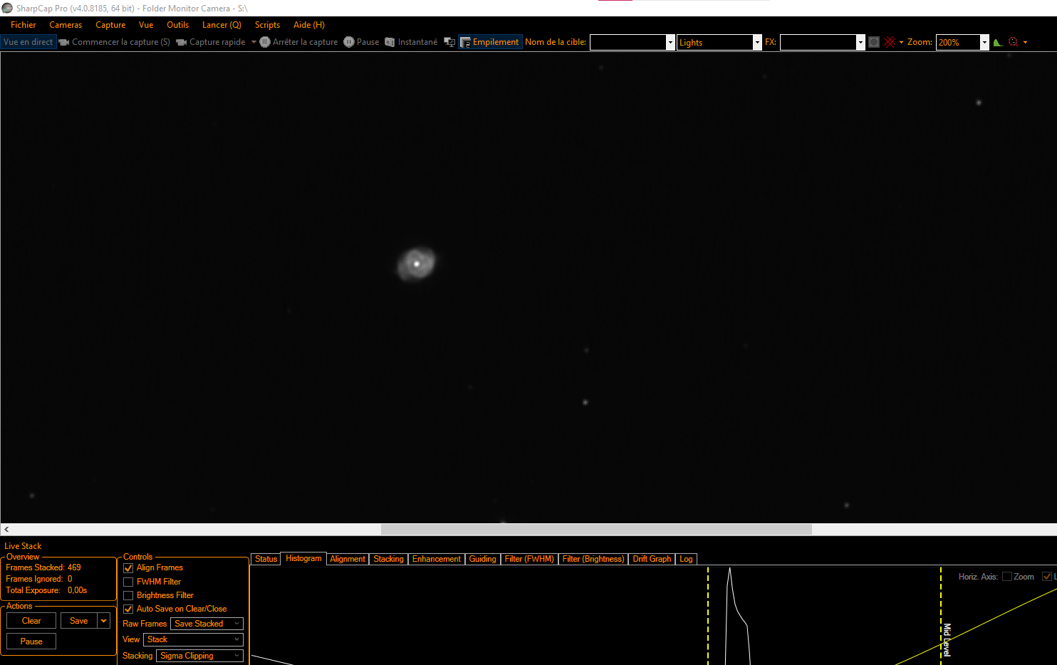

Le pouvoir séparateur d'un 150mm c'est 0.77" si je ne me trompe pas, ce qui en pratique est déjà difficile a atteindre sous nos cieux.
J'avais fait des tests en pose courtes sans barlow avec le 150
L'AstrosouVenirogrAphie par Caprice
Message par Caprice » 30 mars 2022, 16:25
En effet @John Mc Burn, il y a largement la place de faire mieux pour attraper le cœur de cette petite NP quand je vois tes captures SC :shock:
