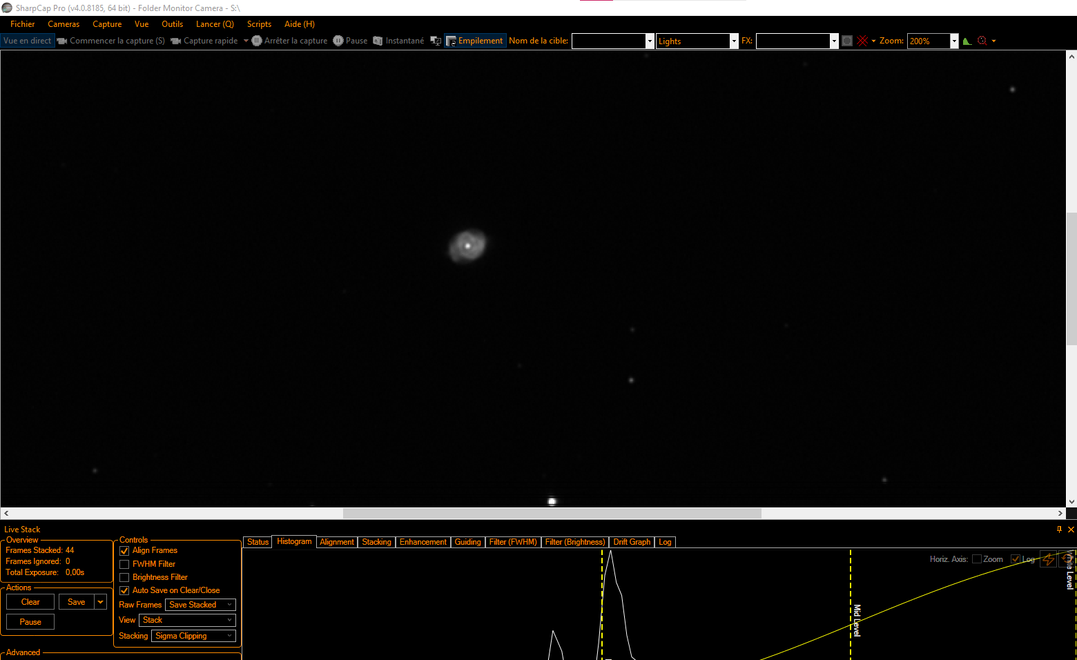

En effet @John Mc Burn, il y a largement la place de faire mieux pour attraper le cœur de cette petite NP quand je vois tes captures SC

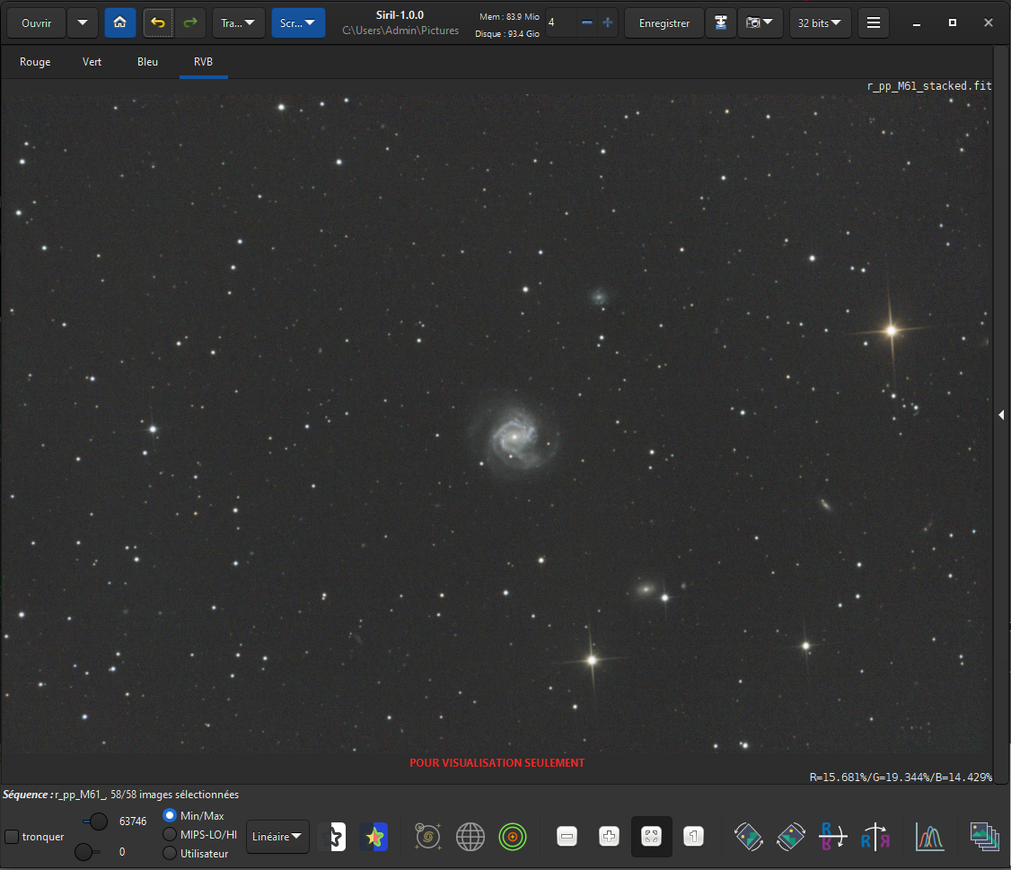

Je démarre le traitement de ce que j'ai pu attraper juste avant le sable. J'attaque avec M61, ça commence pas trop mal
