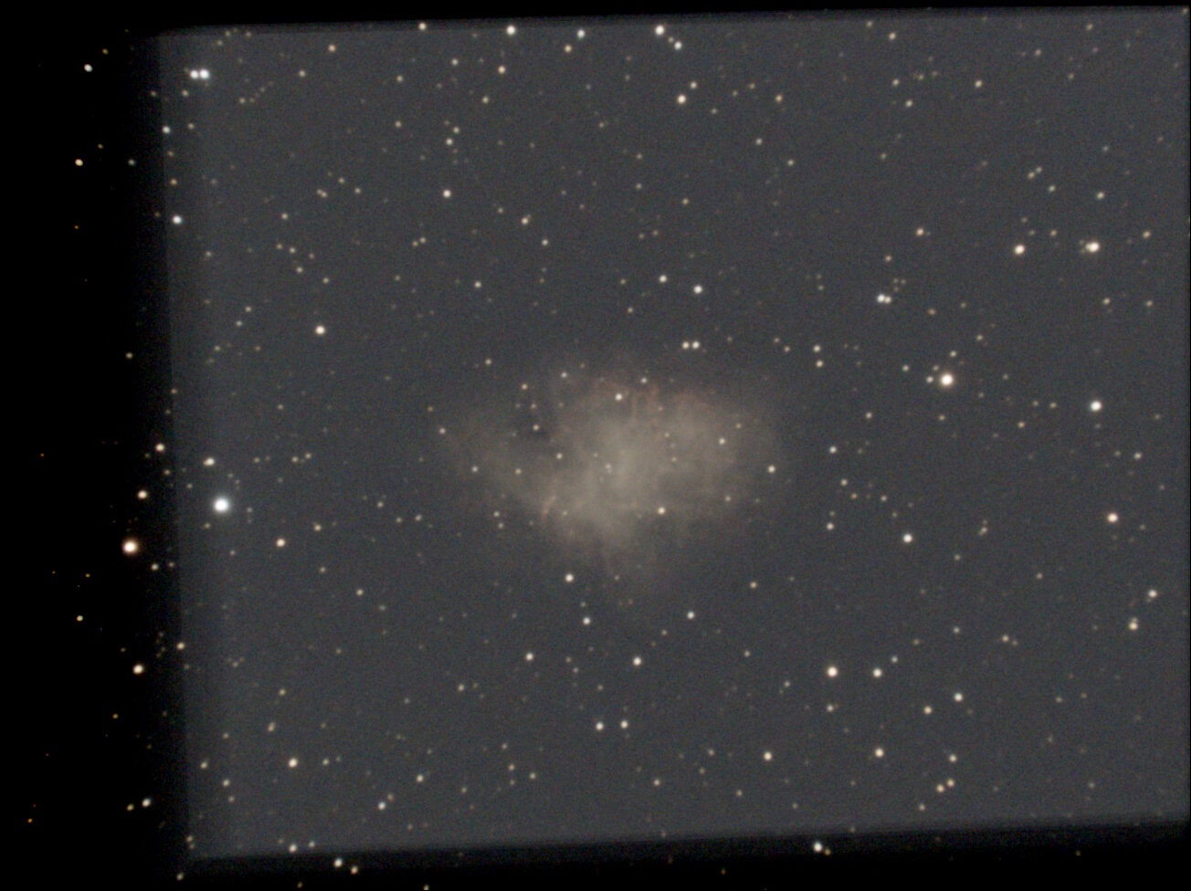

Ton set-up c’est celui que Olivier-fantasy a mentionné plus haut ?
Par ce qu’il s’agit d’une monture AZ, tu seras bridé en temps de pose et en nombre de pose.
Au delà d’un certain temps de pose t’es étoiles partiront en vrac, pareil pour le nombre : tu auras fatalement de la rotation de champs.
Exemple avec un mak 127/1500 réducteur 0,5x pour la rotation de champ :

Message par Tiyann » 16 avr. 2022, 15:38
Oui c’est tout à fait jouable, de tête je crois que je tenais entre 20 et 25 minutes selon la cible
Bon après fallait faire de la découpe pour virer les bandes noir :mrgreen:
C’était juste pour mettre en avant ce genre de phénomène lié au monture AZ

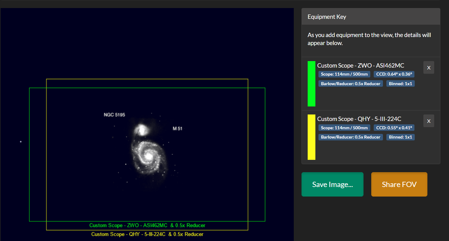

Alors qu'est-ce que ca donnerais ? Pour éviter trop d'hypothèse j’écarte pour le moment le réducteur TS-Optics, plus cher et pas dispo.
A la 224:
A la 462:
Niveau echantillonage, la 462 serait un peu mieux.

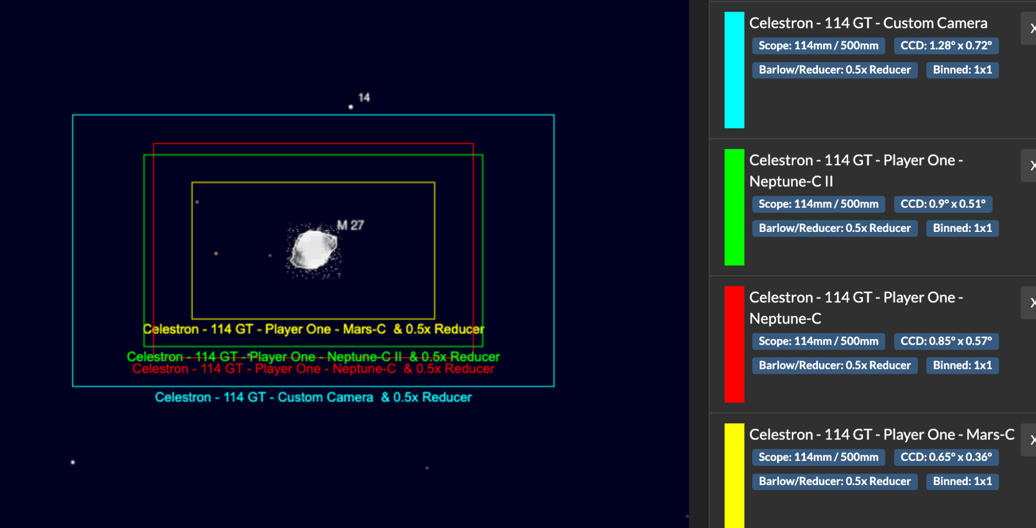

Oui, la 462 a l'air top mais la 464 est identique, avec le champ complet (la 462 est "bridée") !
Peut-être en trouve-t-on d'occase ? J'aime bien les Player One, elles ont l'air d'avoir une super qualité d'image.
Bon, après, ça reste du "petit champ", pour des galaxies, mais bon... pour débuter, ça fera l'affaire ;) (et on verra moins les étoiles filantes sur les bords de champ ! :P )

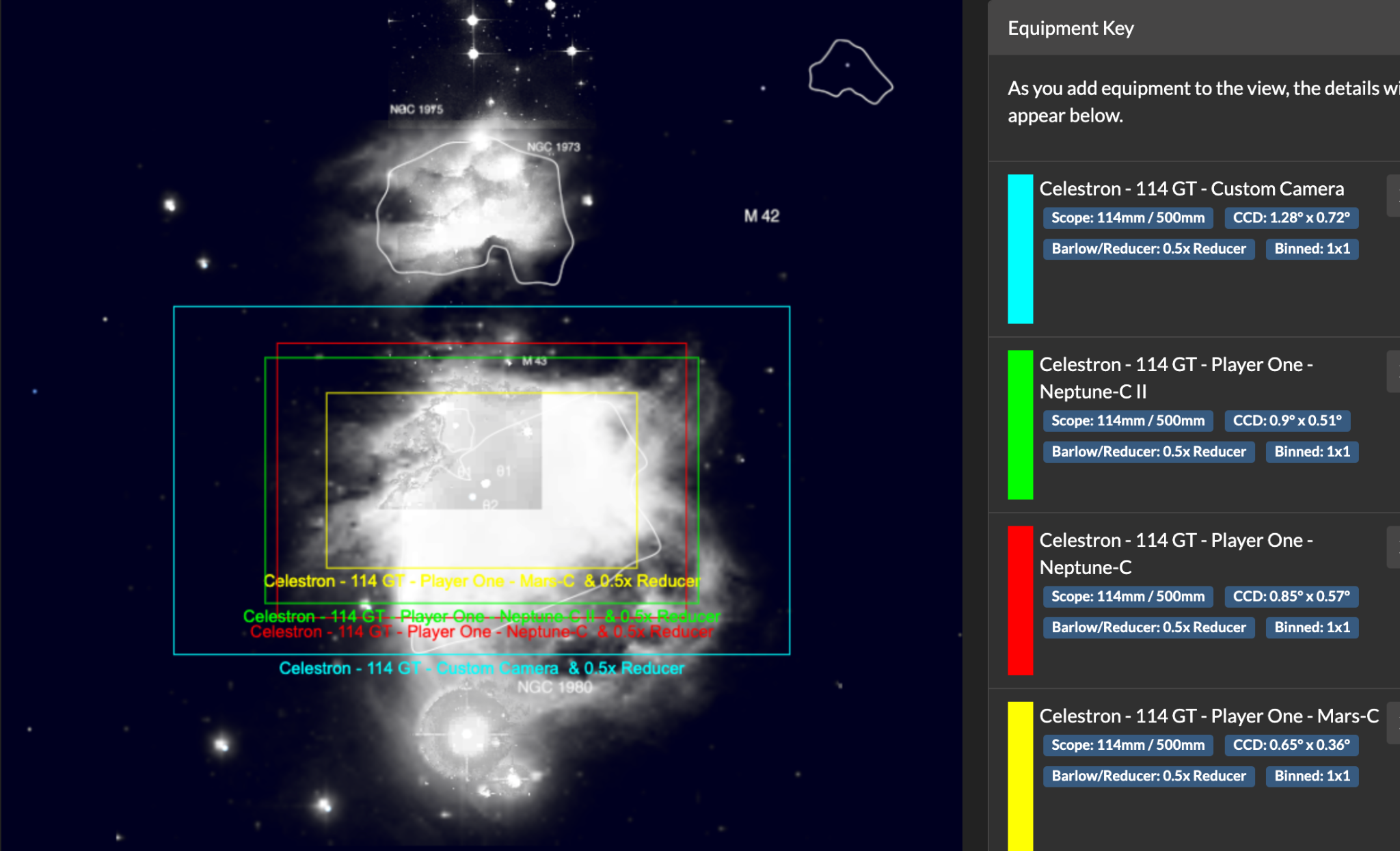

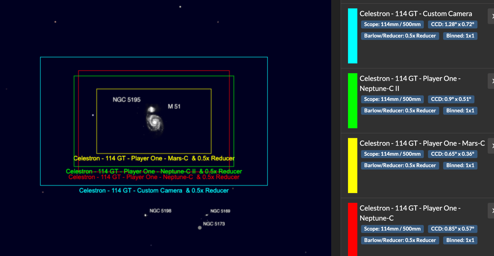

Jaune : Mars-C / 462 ou 290 (même champ) pixels 2,9" / réso : 1,2
Rouge : Neptune-C / 178, pixels 2,4" / réso : 1,01 (parfait, mais pas forcément utile vu le set-up)
Vert : Neptune-C II / 464 (idem 462 mais grand champ, donc mieux, pour $60 de plus)
Bleu : Uranus-C / 585, à sortir en mai, ma préférée, pixels 2,9" très champ (en promo pour le lancement)
https://player-one-astronomy.com/produc ... ry-camera/
M51 (petite galaxie)
M27 (belle nébuleuse planétaire)

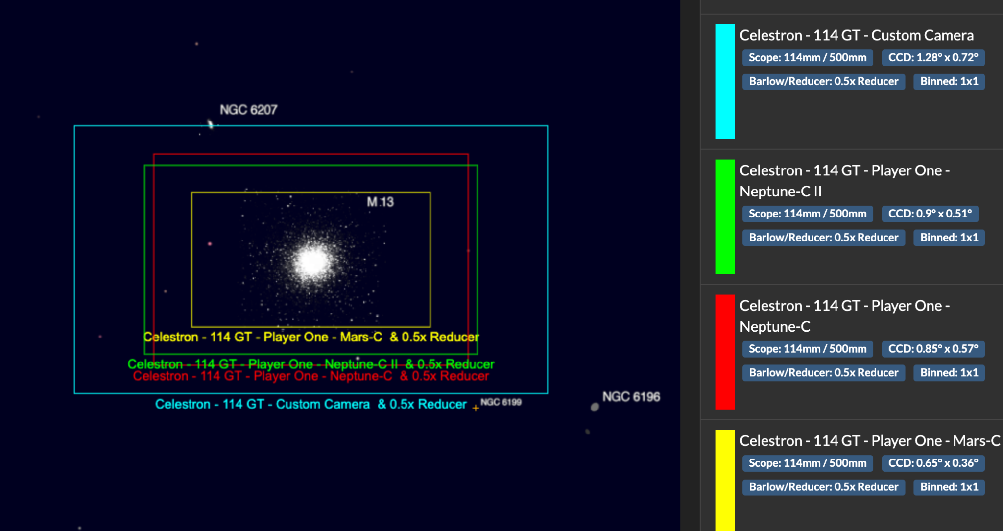

M13 (gros amas globulaire)

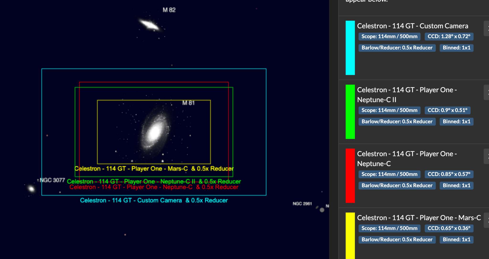

M81-M82 (le duo ne pourra être pris qu'avec la 585)
Le Trio du Lion (idem, ça ne rentrera que dans la 585, mais on peut les imager séparément)
Par contre, pour les "stars de l'hiver", ça va être plus dur.
M31... évidemment, ça ne rentre pas
M42 non plus
Et on n'a qu'un bout des Pléiades
Donc, faut viser de petites cibles, plutôt avec les 464, 178 (ou la 585 quasi au même prix en ce moment, pour le lancement)...
Ps : se souvenir qu'en débutant, la "mise en station" est aléatoire, donc l'image dérive, donc elle fait des "bandes noires", donc si on est cadré trop petit, les bandes vont "manger" la galaxie visée... Mieux vaut prévoir le plus large possible (comme la résolution est identique, suffit de zoomer pour mieux voir l'objet).
Dernière modification par Olivier-Fantasy le 17 avr. 2022, 13:07, modifié 5 fois.

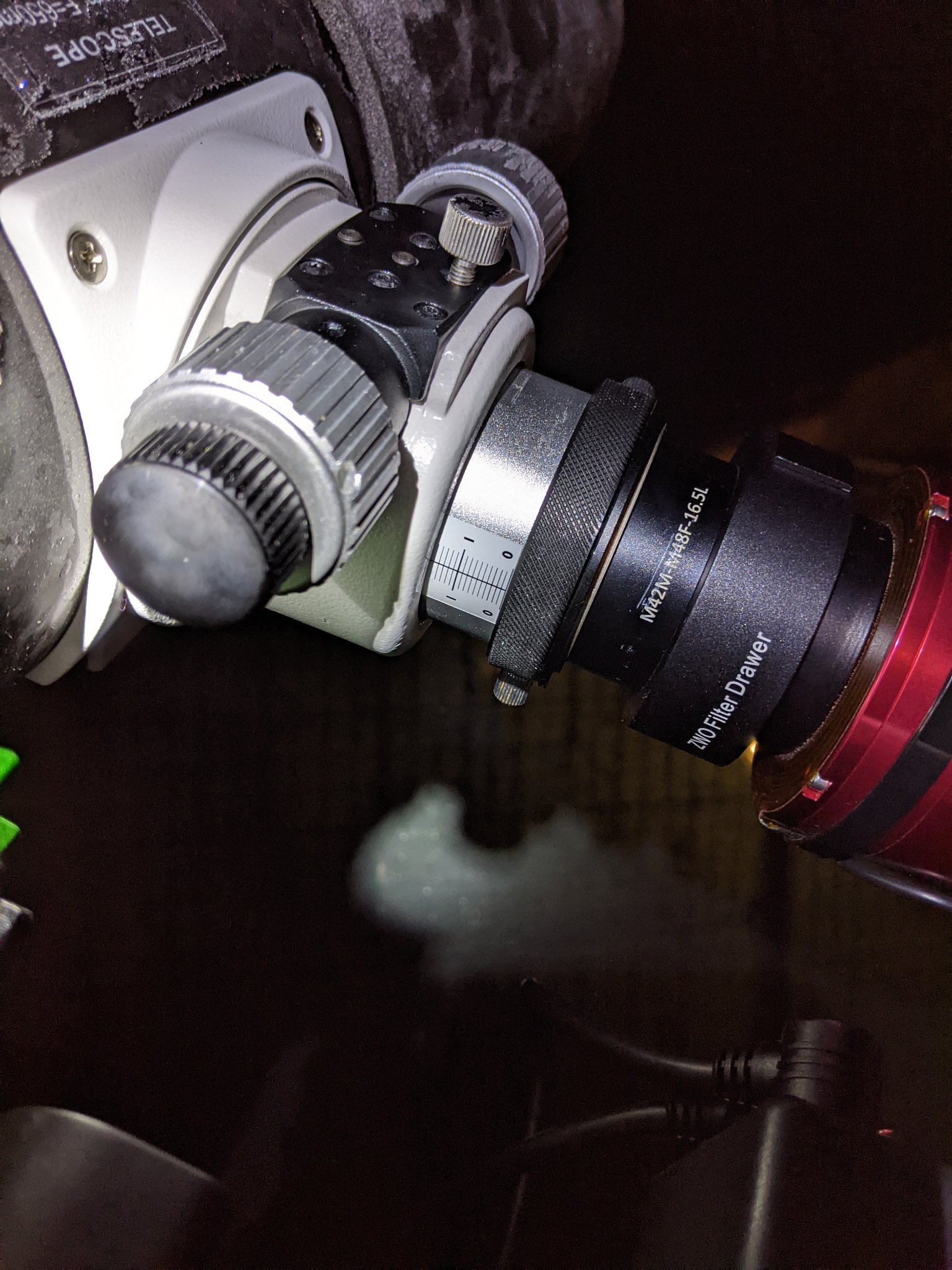

pour choisir le réducteur de focale, mieux vaut avoir la caméra afin de déterminer la back focus non ?
Je dirai qu'au niveau du réducteur, faut en premier lieu se méfier du recul du plan focal. Pourrais tu mesurer de combien de cm sort le porte oculaire quand la mise au point est faite ( sur un étoile ) sur ton telescope ?
Par exemple ici j'ai en gros 1.5cm.
C'est le souci avec le réducteur svbony. Le TS Optic ou le Kepler feront moins plonger le porte oculaire dans le tube (comme@soulearth , j'ai le TS et le Svbony)
