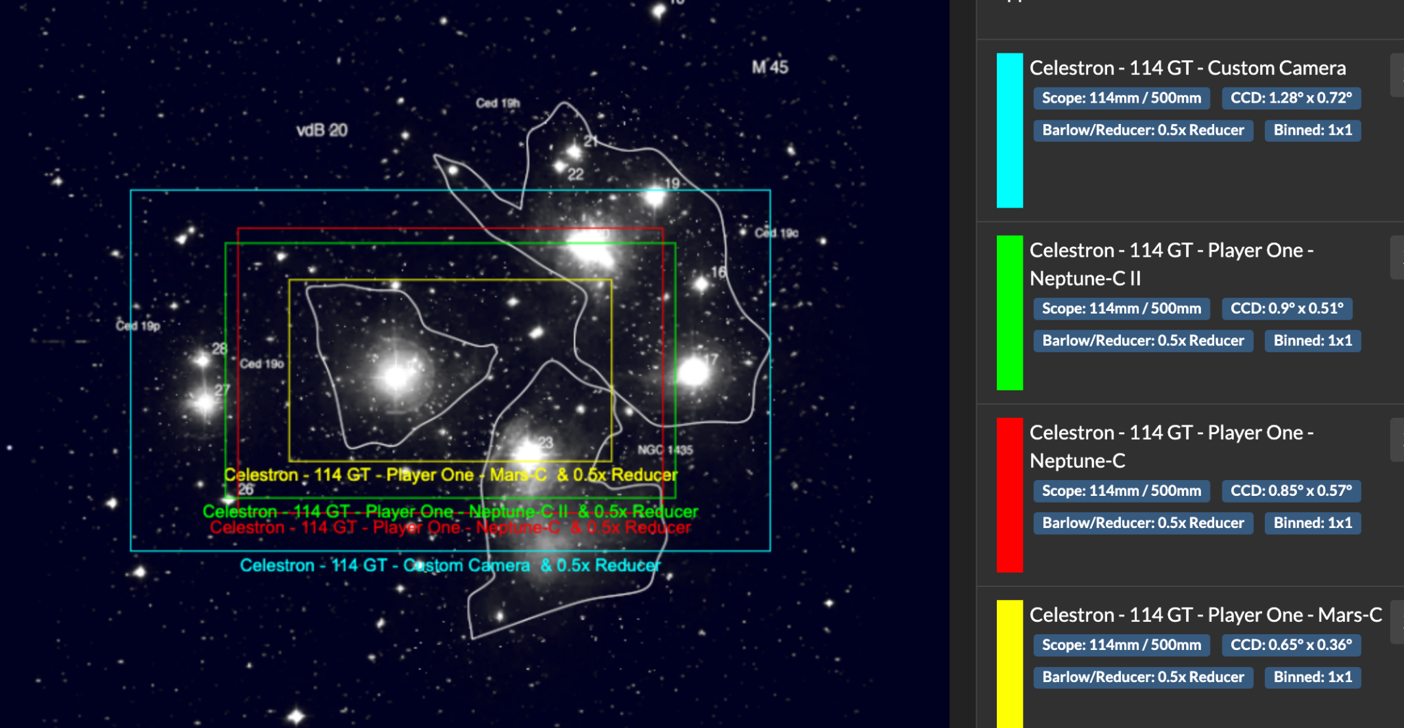

Jaune : Mars-C / 462 ou 290 (même champ) pixels 2,9" / réso : 1,2
Rouge : Neptune-C / 178, pixels 2,4" / réso : 1,01 (parfait, mais pas forcément utile vu le set-up)
Vert : Neptune-C II / 464 (idem 462 mais grand champ, donc mieux, pour $60 de plus)
Bleu : Uranus-C / 585, à sortir en mai, ma préférée, pixels 2,9" très champ (en promo pour le lancement)

Donc, faut viser de petites cibles, plutôt avec les 464, 178 (ou la 585 quasi au même prix en ce moment, pour le lancement)...
