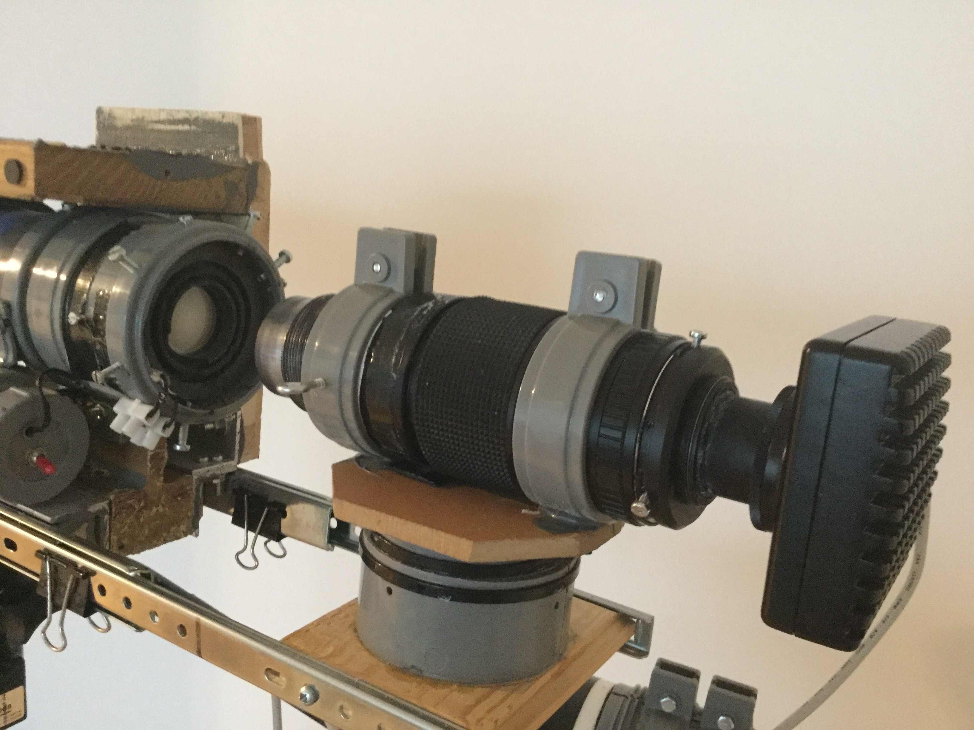

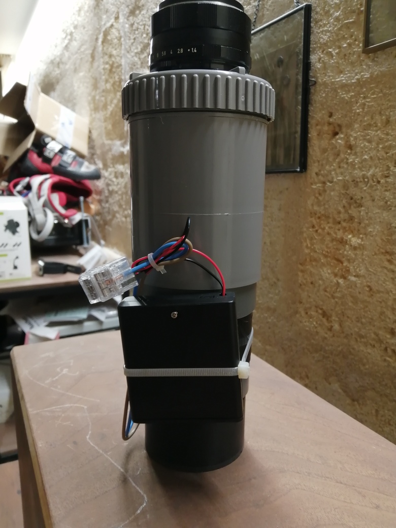

1- Perso j'ai de suite fabriqué 2 bouchons de protection avant er arrière pour bricoler tranquille et protéger .
2- câbler le plus ce fameux petit filetage a l"aide d'un fil multi brin et le visser un peu en force.
L'immobiliser avec scotch ou colson.
3-cabler le moins proprement entre la petite collerette et le joint caoutchouc l'isoler correctement.
4-Raccorder l'alimentation 6 volts prevoir un interrupteur
Le tube est prêt. ..c'est tout fini.....
5 - fixer le tube sur une platine savamment pensé
- queue d'arronde
- j'ai opté pour des colliers plomberie en 80 avec calles de compensation
6-idem pour l'optique Avant degrossir la distance le point focalisation avec une feuille blanche.
Y as plus qu'a allumer et visionner directement l'image a l'arrière du tube.

Ouki a tout bien résumé, picco bello! c'est exactement ça en fait.... et cela illustre bien la simplicité de mise en oeuvre, une fois qu'on a cerné la bestiole et potassé un peu de bibliographie pour comprendre comment ça marche....
Le monter sur un newton à F/2, ca va etre de la balle, modulo le fait de ré-équilibrer l'ensemble si monté en equatorial ou Go-to, pour que la méanique d'entrâinement/de pointage bosse bien, sans trop souffrir. Mais c'est pas un vrai souci...
Pour ne pas faire souffrir le porte oculaire/focuser, va falloir peut-etre envisager de faire un bati specifique, avec rails, qui va emprisonner le tube et être conçu pour supporter le P8079HP et tout son équipement, dans l'alignement du porte oculaire existant et independent de celui-ci, et sans que ce dernier ait à supporter quoi que ce soit, ne servant qu`à pousser ou tirer le tube, sans subir aucune flexion...

Tube recu ce jour les copains!!! :!: :!:
pourrais pas bricoler avant semaine prochaine :ninja: :ninja:
j'attends le bloc piles et je n'ai encore rien acheté en plomberie pour le moment.

C'est bien le truc le plus simple que j'ai monté en astro mais en mode SALLE GOSSE sans potasser et sans aucune volonté d'apprendre le fonctionnement "technique "
Juste pour démontrer que c'est faisable sans aucune compétences particulières.
Lambda a écrit : ↑
25 sept. 2019, 12:03
EXACTEMENT c"est bien ce principe que je souhaite mettre en oeuvre on ne peux plus simple sur un newton car on prends appuis sur le tube directement.
On vas quand même rigoler a monter ça vas falloir jouer avec l'adaptateur négatif pour tenir le reducteur de focale ETTTTTTTT yooooo certainement integrer une optique relais pour sortir le foyer et focaliser sur la pc.

avec:
- le MAK 100/700 (donc "trop fermé" suivant nos critère VA/VN habituels)
- le tube P8079HP
- l'optique relais dont je vous ai parlé déjà et que j'ai transferré du Gen3 (montage récemment partiellement dépiauté en dessous du premier) au P8079HP
- caméra DSI Meade.
et ici l'optique relais.

C'est en bricolant que l'on comprend...
1er montage , dans l'ordre :
- Pentax 50mm 1.4
- Bague M42
- Bouchon de visite diam 80
- Manchon diam80
- Morceau de PVC diam80 collé au manchon
-Autre bout de PVC 80 coupé dans la longueur pour combler le diametre du tube de 80 manquant,(trois tours de scotch noir costaud en plus)
- Bloc piles avec interrupteur
J'en suis la pour le moment, j'ai du mettre en tout a peu prés 01h00 pour mettre ce montage en route!!! :D :D
Comprend mieux la nécessité de mettre un oculaire ou loupe aux fesses du tube!! l'effet petite télé est bien trouvé par notre @ouki
@Lambda , un vrai killer sur les montages!!!!!!!!!!!!!!!!!!!
Bon, faut que je trouve de quoi bricoler l’oculaire derrière l’écran phosphore!!
Ca fonctionne!!!!
Manu

Manu :clap: :clap: :clap: :dance: genial, pile poil dans l esprit! Avec le caillou à f/1.4 ... c est tout bon! A toi le grand champ, ou même l usage du montage en “super chercheur” en piggy back sur un gros tube... et les chevreuils ou sangliers de nuit dans la pinède...
ah, fais gaffe, quand tu as fini ta session d observation et arrête le tube. Couvre immédiatement l objectif car même éteint, le tube mais du temps a se décharger et devenir sombre ( ça peut-être durer 20 mn), donc il reste sensible aux fortes expositions lumineuses accidentelles, quand on rentre à la mauson.,.
Encore bravo et toutes mes félicitations pour ton montage!
