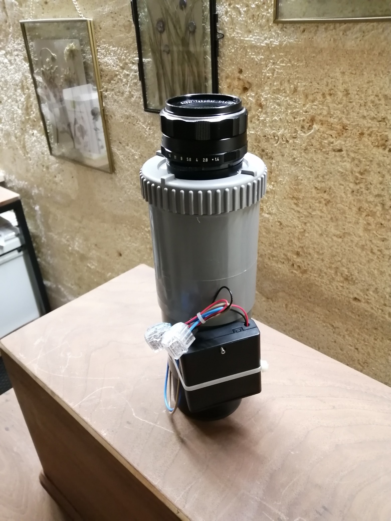

Alors pour te guider franchement y as rien de plus simple.
1- Perso j'ai de suite fabriqué 2 bouchons de protection avant er arrière pour bricoler tranquille et protéger .
2- câbler le plus ce fameux petit filetage a l"aide d'un fil multi brin et le visser un peu en force.
L'immobiliser avec scotch ou colson.
3-cabler le moins proprement entre la petite collerette et le joint caoutchouc l'isoler correctement.
4-Raccorder l'alimentation 6 volts prevoir un interrupteur
Le tube est prêt. ..c'est tout fini.....
5 - fixer le tube sur une platine savamment pensé
- queue d'arronde
- j'ai opté pour des colliers plomberie en 80 avec calles de compensation
6-idem pour l'optique Avant degrossir la distance le point focalisation avec une feuille blanche.
Y as plus qu'a allumer et visionner directement l'image a l'arrière du tube.
C'est pas bien gros.
Le plus simple c'est d'utiliser tout simplement ton smartphone pour faire de la phonetography (c'est bien ça lambda
Et voilouuuuuuuu
Apres on vas bosser sur les différentes possibilités d'observations caméras, optiques, optiques relais, apn et tout le bazar .
On vas regarder aussi la réduction de focale prochainement.
Et j'en démords pas je voudrais faire grimper le tube sur un newton réduit a F2.
Et si tout vas bien sans soliciter le focuser.
On as de quoi s'amuser un bon moment Manu
Comme dit mon Lambda ce truc "cest rigolo "

Re les gars, j'ai commencer a sortir un peu de matos, objectifs et anneau , mini queue d'aronde, demain , entre midi et deux, Leroy Pipin!!
Pour le point de focalisation et la feuille blanche, il s'agit de recouvrir entièrement l'entrée de la Pc avec la luminosité de la lampe? pas facile de s'exprimer...
C'est ça le point de focalisation?

Pas tout a fait tu cherches juste la distance de focalisation
Manu tu prends ton optiques tu vise un point un peu lumineux j'ai pris la télé comme c'est rectangulaire on aprehende mieux.
Tu focalise sur ta feuille.
Prends un repère sur ton optique et prends la côte entre la feuille et ton point de références c'est ta distance de focalisation
Reporte cette côte en ton point de référence et la pc
C'est juste pour degrossir faudra juste jouer sur quelques milimetres pour regler çà au petit oignons sur l'infini
C'est long a ecrire mais ca prends 3 minutes.
@Ubuntu tu adorerait ce truc sur ton dobson a F1,8
Si j'ai du temps je le tenterais sur le 130/650 avec rdf Svbonny pour atteindre ce genre de réduction extrême

manu33
- Messages : 119
- Inscription : 12 avr. 2019, 15:52
Project collectif a base d'un Gen 1 P 8079HP
C'est en bricolant que l'on comprend...
1er montage , dans l'ordre :
- Pentax 50mm 1.4
- Bague M42
- Bouchon de visite diam 80
- Manchon diam80
- Morceau de PVC diam80 collé au manchon
-Autre bout de PVC 80 coupé dans la longueur pour combler le diametre du tube de 80 manquant,(trois tours de scotch noir costaud en plus)
- Bloc piles avec interrupteur
J'en suis la pour le moment, j'ai du mettre en tout a peu prés 01h00 pour mettre ce montage en route!!!
Comprend mieux la nécessité de mettre un oculaire ou loupe aux fesses du tube!! l'effet petite télé est bien trouvé par notre @ouki
@Lambda , un vrai killer sur les montages!!!!!!!!!!!!!!!!!!!
Bon, faut que je trouve de quoi bricoler l’oculaire derrière l’écran phosphore!!
Ca fonctionne!!!!
Manu

manu33
- Messages : 119
Bon j'ai réussi a caler un plossl televue 26 dans le caoutchouc sans le corp, resultat, ca fonctionne
j'ai récupérer des vieux anneaux pour lunette guide et un bout de queue d'aronde qui traînait, résultat, balade en grand champ dans mon ciel de campagne moyennasse (voir capture carte Avex)
Visible même si petite focale (sessions rapide,car mode test divers, pas optimisé) : M31,M13, double amas,M57 ,j'ai pointé les classiques.
L'image est assez douce,très léger scintillement, a peine perceptible.
A tester avec une focale plus importante, voir si ca passe sur un newton, je verrai plus un SC, car les montages possible sont plus rigides a 3.3 ca devrait le faire ? apres niveau luminosité , connais pas du tout les capacités de cette bestiole!!!
La SyOnix, passe po
Manu

Lambda
- Messages : 1529
Manu
genial, pile poil dans l esprit! Avec le caillou à f/1.4 ... c est tout bon! A toi le grand champ, ou même l usage du montage en “super chercheur” en piggy back sur un gros tube... et les chevreuils ou sangliers de nuit dans la pinède...
ah, fais gaffe, quand tu as fini ta session d observation et arrête le tube. Couvre immédiatement l objectif car même éteint, le tube mais du temps a se décharger et devenir sombre ( ça peut-être durer 20 mn), donc il reste sensible aux fortes expositions lumineuses accidentelles, quand on rentre à la mauson.,.
Encore bravo et toutes mes félicitations pour ton montage!
