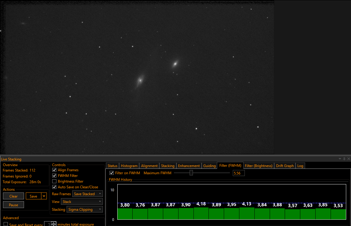

Mais ça m'a permis de constater 2 choses.
La première le filtre l-pro se marie très bien à la 290. Le second, la fwhm sharpcap varie de 2.9 a 3.9 entre le Zenith et disons 40°de hauteur. Je ne sais pas si c'est uniquement le ciel ou si du bougé mécanique vient s'ajouter à l'effet. Ça commence a être notable comme variation.

Message par John Mc Burn » 23 mai 2022, 00:17
soulearth a écrit :
22 mai 2022, 23:13
Le second, la fwhm sharpcap varie de 2.9 a 3.9 entre le zénith et disons 40°de hauteur. Je ne sais pas si c'est uniquement le ciel ou si du bougé mécanique vient s'ajouter à l'effet. Ça commence a être notable comme variation.
C'est tout a fait normal, et j'ai même envie de dire que seulement 1 point de variation c'est vraiment très peu!
La raison est assez simple, quand tu vises au zénith, tu as seulement 100km d’atmosphère a traverser jusqu’à la "frontière administrative" de l'espace. Plus tu t’éloignes du zénith, plus l’épaisseur augmente, sauf si tu es platiste je pense que tu saisis bien pourquoi :lol:
Un petit schéma à la va vite pour mieux visualiser le problème:
Capture d’écran 2022-05-23 000254.jpg (7.39 Kio) Consulté 2539 fois
Concrètement, dès que tu descends en dessous de 70°, ça commence a devenir moins bon, idéalement il ne faudrait shooter qu'entre 70° et 90°, d’où l’intérêt de faire des objets de saison quand ils sont au plus haut. Seulement voila, certaines constellations restent désespérément basses... J'ai déjà vu souvent taper entre 2 et 2.5 seconde d'arc au zénith dans la Grande Ourse et arriver péniblement a 4" dans la Vierge (ça explique pourquoi j'ai pas mal écumé Uma alors que j'ai encore beaucoup de grain a moudre dans Vir lol), le même soir, et va taper les antennes (les coucougnettes pour les intimes) dans le corbeau, ou pire M83 dans l'hydre, au ras du pack, et la c'est la fête du slip troué niveau fwhm :ninja:
Ce qu'il faut retenir de tout ça, c'est que c'est toujours au zénith que la turbulence est la plus faible et la transparence meilleure, plus tu descends, plus tu as d’épaisseur d'atmosphère à traverser, plus la transparence diminue et la turbulence augmente, donc tu perds en finesse d'une part, et en signal d'autre part.
La mécanique est innocente :closedeyes:

Ce soir retrouvaille avec bombinette.
Et pour l'occasion, un filtre tout particulier, le Night Sky H-Alpha Optolong.
Fitre mi-visuel mi IR proche. Pour les gens qui ne veulent pas avoir a choisir.
Et entre mon ciel et la lune, il fallait bien ça. Les 3 sigma ne seront tout de même pas respecté par faute de trop de font du ciel. Oui oui, je suis sérieux. :lol:
M82, le tout en 10min ...
Expo 10s G198 & filtre Night Sky H-Alpha
Dernière modification par soulearth le 03 mars 2023, 12:36, modifié 3 fois.
