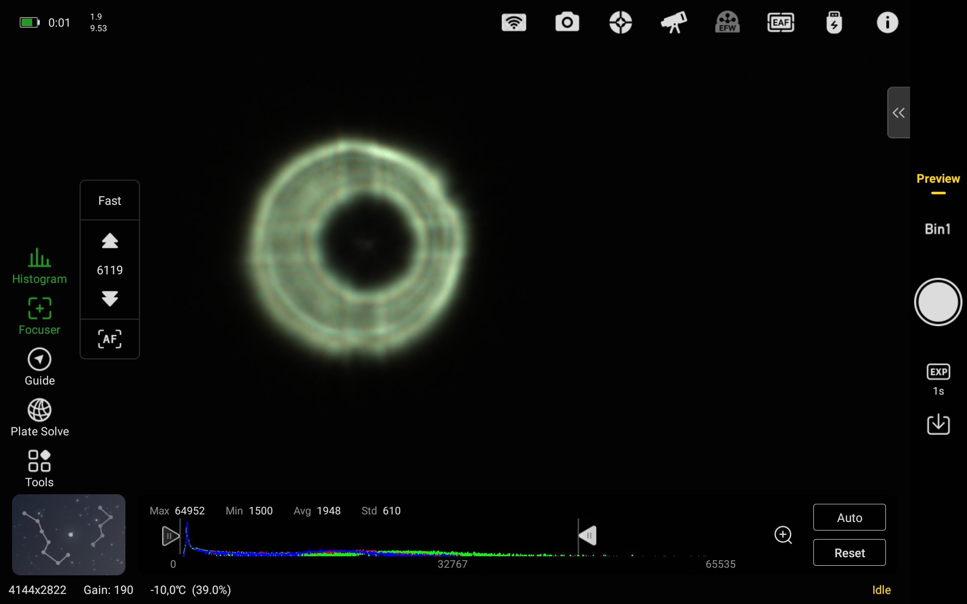

Maintenant concrètement comment on fait. Ou plutôt ce que je te conseille car c'est comme ça qu'on me l'a appris.
Alors de tête :
Deja cette affaire c'est sensible à la turbulence. Donc si tu as un filtre rouge ou même h-alpha, c'est bien de le mettre. Ça aide.
Dans sharpcap tu te mets a 800% de grossissement. A ce grossissement l'étoile défocalisée doit prendre 2/3 de l'écran. C'est pas au millimètre prêt. C'est juste pour dire qu'elle prend une bonne partie de l'écran mais elle doit tenir.
Côté temps d'exposition c'est pas mal de se mettre à disons 8s ( ça varie en fonction du filtre choisi ). Exposer durant quelques secondes permet de moyenner les effets de la turbu.
Côté gain, en général je le fais au pif. L'idée étant que ton étoiles ne doit pas saturer. Donc un gain plutôt modéré voir faible.
Enfin, touche finale, joue un peu avec le petit histo pour rehausser les contrastes. Ça t'aidera à voir un peu plus clairement les lignes.
Et bien sûr n'hésite pas à jouer un peu avec le niveau de defocalisation. Tu verras qu'en fonction les stries seront plus ou moins lisible. ( C'est tout de même le but ).
Voilà. Attention tout de même, ce n'est pas une recette de pâtisserie a suivre au grammes prêt. On est plus sur de la tambouille traditionnelle a adapter à ses goûts, son four, etc...

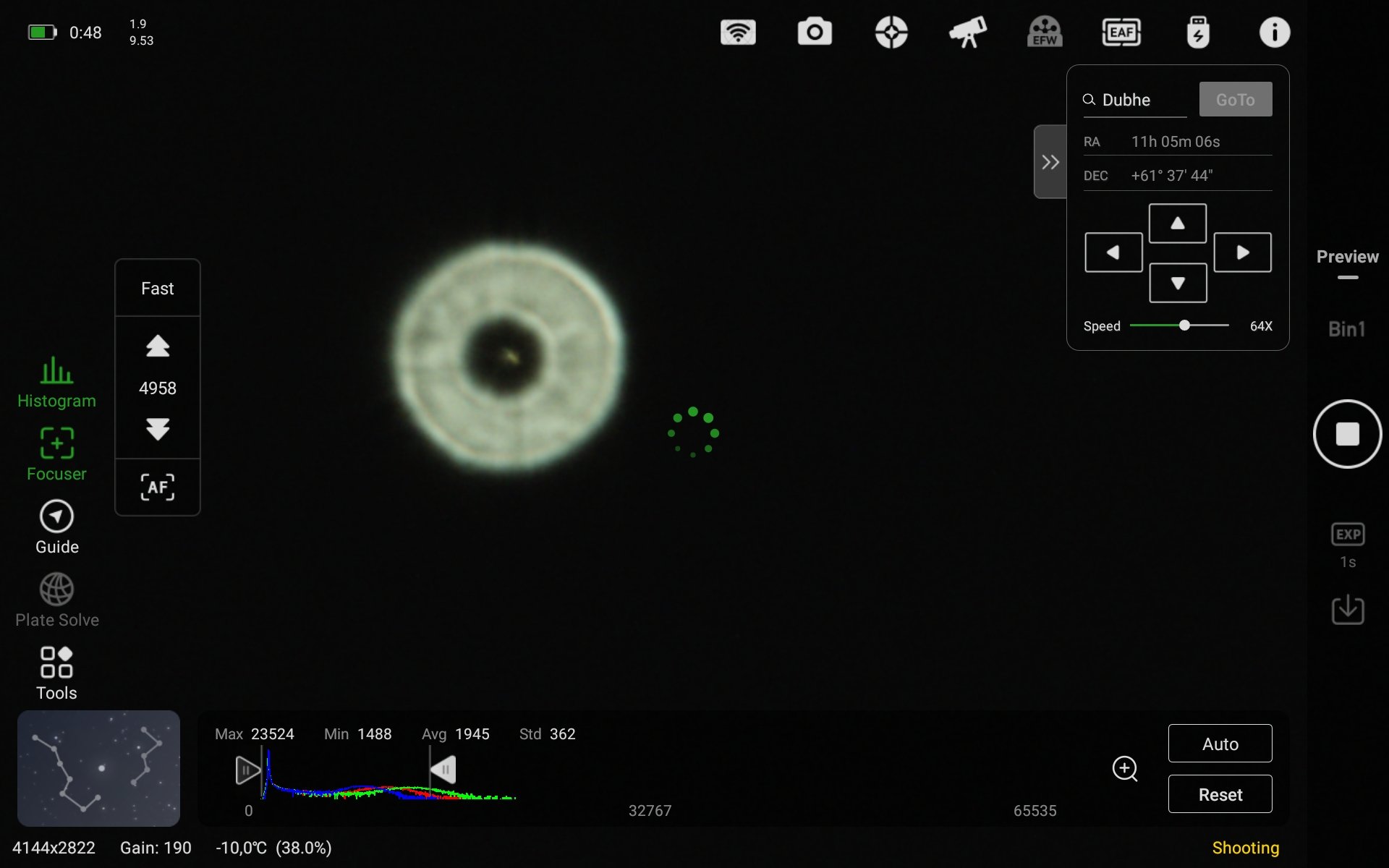

@Phil49 ta dernière image avec les étoiles baveuses. Quel était le temps d'exposition ?
Newton 200/800 aide collimation
Message par spica2000 » 29 mai 2022, 19:26
On est déjà bien mieux là avec un miroir décontraint. Le reste va suivre son cours normalement. Tenacité et patience!

On va faire simple : suis ce qu'on te conseille, sans te poser trop de questions pour l'instant :closedeyes:
Etape 1 qui va permettre d'écarter les éventuels problèmes les plus importants (et donc de passer au comptage de poil de c*l de grenouille par la suite)
- prendre une capture d'une étoile défocalisée, tellement défocalisée qu'elle ressemble à un donut. Temps de pose : perso je fais une seconde ou moins, @soulearth fait plus long... comme tu veux.
- en laissant ton ASIAir en Auto pour l'histogramme, vérifier que le "trou" du donuts (l'ombre de ton miroir secondaire) est bien centré, et qu'on perçoit des cercles alternativement brillants et sombres dans la partie éclairée du "donut". S'assurer que ton histogramme ne sature pas (vérifier la valeur Max donnée par l'ASIAir : elle doit être inférieure à 65000)
- poster ladite capture ici (idéalement un FITS ou PNG non stretché) et attendre les spécialistes de la collimation des Newton.

Pour en revenir à la soirée d'hier, voici les images que vous m'aviez demandées, je suis d'ailleurs content car j'ai réussi à trouver une technique reproductible qui me permet finalement d'obtenir ce résultat :
- En extra focale :
- En intra focale :
J'ai toujours des soucis de MAP vraisemblablement dus au montage de l'EAF sur le P.O Orion merveilleux, pour le moment impossible de lancer un focus avec la routine de l'ASIair , mais le bahtinov que j'e n'avais pas emmené en Vendée était là à la maison :
Enfin, j'ai tenté en fin de soirée de jouer avec les vis du primaire pour essayer d'affiner, mais hélas échec, je n'ai pu obtenir que cela :
Je ne suis pas parvenu à équilibrer l'épaisseur de l'anneau à droite et à gauche...
On a l'impression qu'i est équilibré sur cette photo en toute fin de nuit, mais non, il est plus épais sur la droite, on le voit d'ailleurs sur le screenshot défocalisé en extra focale
J'avais beau jouer des 3 vis dans les deux sens, rien ne changeait à part l'étoile qui se baladait et qu'il fallait recentrer en permanence, je ne sais donc pas comment faire comme dans la vidéo que j'ai postée plus tôt... :-(
Est-ce la raison du bourrelet sur chaque étoile ?
Par ailleurs hélas, après mon retour, les étoiles ne sont plus rondes que ce soit à 5 seconds et a fortiori plus !
Voici le dossier des brutes de cette nuit :
- https://drive.google.com/drive/folders/ ... sp=sharing

Message par bemo47 » 31 mai 2022, 10:08
J'arrive au milieu du débat mais ça me rappelle des choses sur mon 200x800...
As tu fait le test decrit par Steph, avec une caméra, et qui permet de s'assurer que le secondaire est bien centré et surtout centrable.
C'est là que j'avais pu comprendre que mon support de secondaire ne permettait pas d'amener le secondaire en position bien centrée. On doit pouvoir le vérifier avec d'autres méthodes mais celle là au moins était à ma portée...
Résultat, tube envoyé chez skyvision qui m'a refait une araignée et un support de secondaire surtout bien centré, et primaire décontraint aussi. Et ça va nettement mieux maintenant.
le tuto en question était ici https://astronomy-outcast.com/les-tutos ... -optiques/

Message par soulearth » 31 mai 2022, 11:16
A ben pour le coup c'est clair et net. Ta collim a mal aux dents.
Déjà bien sur le centrage qui n'est pas bon ( bien que tu l'ai largement amélioré ).
Mais l'intra focale en ovale me chagrine aussi.
Normalement entre l'intra et l'extra focale, il est normal qu'il y ai une différence d'aspect mais le rond reste rond, comme ici :

Message par Phil49 » 31 mai 2022, 20:52
soulearth a écrit :
31 mai 2022, 11:16
Bonsoir soulearth,
Qu'est-ce qui manque dans cette collimation, car on était franchement pas mal sur les instruments utilisés pour y parvenir !?
Pour autant ls étoiles étaient quand même plus rondes en Vendée, peut-être que al collimation a sacrément bougé pendant el retour ou alors le bon sang de P.O Orion !?
D'un autre côté je n'avais pas pris ces images tests !
Est-ce que j'aurais pu arriver à redresser avec les vis du primaire ou alors non, c'est encore au niveau du secondaire que cela se joue ?
Peux tu développer pour ma culture personnelle ?
Je ne comprends pas d'ailleurs pourquoi la 3ème image défocalisée semble correcte, équilibrée, alors que les deux autres, enfin surtout en extra focale est si déséquilibrée !?
soulearth a écrit :
31 mai 2022, 11:16
Euh, c'est pas plutôt l'extra focale, qui est très déformée ?
soulearth a écrit :
31 mai 2022, 11:16
Ton image n'est pas passée...

Message par soulearth » 31 mai 2022, 21:40
Phil49 a écrit :
31 mai 2022, 20:52
Tu le dis toi même : On a l'impression qu'il est équilibré sur cette photo en toute fin de nuit, mais non, il est plus épais sur la droite, on le voit d'ailleurs sur le screenshot défocalisé en extra focale.
Après difficile de t'en dire plus concernant la troisième image car par rapport au 2 premières, on voit assez mal les stries noires, mais y'a très certainement encore a affiner.
Concernant les outils de collim, ils ne sont jamais aussi precis que le niveau de detail que tu vois sur une étoile défocalisé. Donc il y aura toujours a ajuster un peu sur étoile même après une collim de jour.
Phil49 a écrit :
31 mai 2022, 20:52
Ca dépend de la tronche de ton secondaire. Le secondaire n'est pas celui qui demande le plus de précision mais faut pas être totalement de travers non plus. Disons que quand tu regardes dans ton PO, il faut au moins que le secondaire soit vu rond et que le reflet du primaire dans le secondaire soit centré et entier. Pour le centrage du secondaire pile poil, c'est pas le plus important.
Une fois que tu as ca, oui le reste se fait au niveau du primaire.
Prenons test 3 images.
Pas trop de difficulté, le rond vers n'est pas centré et demande a etre plus vers la gauche.
Image 2:
Je ne m'explique pas cet ovale. Mais peut etre que d'autres auront la réponse.
Image 3
La c'est déjà mieux. Mais y'en manque. Comme on voit mal les cercles, difficile d’être précis.

Message par clouzot » 31 mai 2022, 21:59
Etoile défocalisée (si elle bien est centrée) qui apparaît ovale, avec un pincement qui tourne de 90° selon qu'on est en intra ou extra focus ?
Si je ne m'abuse, puisque ça tourne selon le sens de défocus, c'est de l'astigmatisme, non ? Causes possibles : miroir primaire pas en température, primaire toujours pincé, secondaire contraint...
