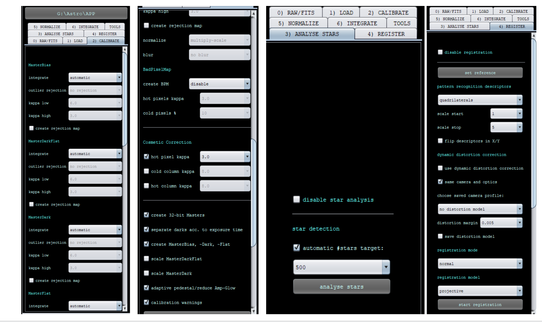

sinon pour APP, j'ai trouvé un tuto qui donne des réglages de base et depuis je ne les ai jamais modifiés
je peux tenter de le copier ici au cas ou, aucune garantie qu'ils soient optimums mais en tous cas ils donnent des résultats très corrects
Suis preneur Bernard :D

alors voilà ce que j'utilise, mais avec une petite modif dans la calibration ou j'ai enlevé la bad pixel map en réécoutant la vidéo de Philippe Bernhard, et je conseille fortement d'aller visionner cette vidéo car il y a énormément de petits commentaires en live sur chaque paramètre pour mieux comprendre si on doit activer tel ou tel paramètre et pourquoi.
Pour la visionner il faut s'inscrire à l'AIP, la cotisation annuelle est de 25 Euros mais il y a plein de vidéo et de sessions live sur beaucoup d'outils ou de problématiques astro et je pense que ça vaut le coup.
Sinon les tutos de P. Bernhard sont aussi visibles sur son site http://www.astroccd.eu/ mais sans les explications données dans la vidéo...
Donc moi après avoir visionné cette vidéo je suis arrivé à ces paramètres qui me semblent donner de bons résultats pour ma config CMOS et pas de filtres
Ah et dernier point, quand j'ai mis toutes mes lights, flats, master darks et master darkflats, je clique directement sur 6-INTEGRATE et il déroule tout d'un coup..............
