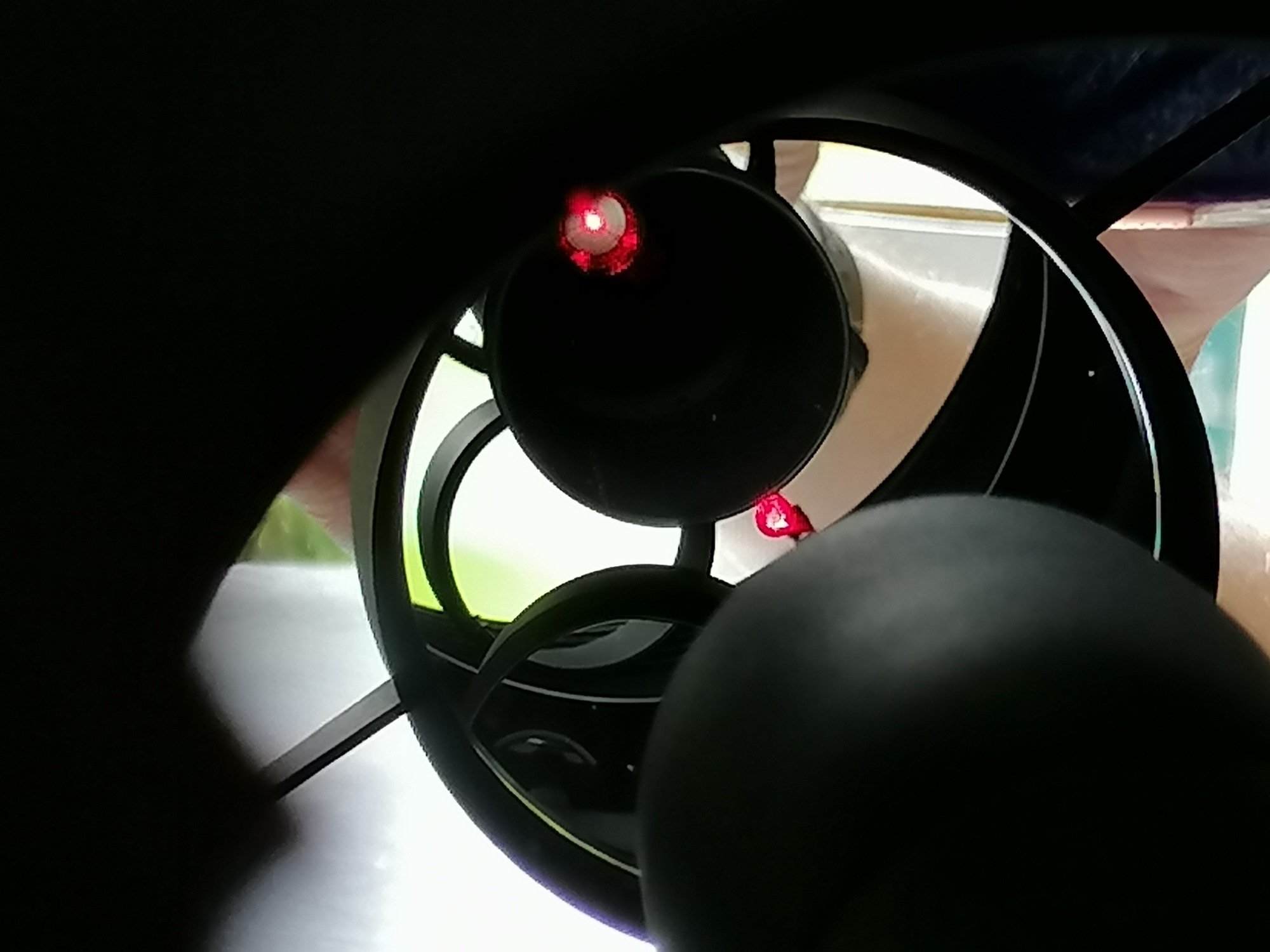

Bon, je me suis remis à l'ouvrage, je me suis donc attaqué au laser via la bague de tilt.
A noter que sur les 3 axes, j'ai une bonne liberté de mouvement, sauf pour l'axe vertical où je suis vraiment en bout de course et je n'ai que très peu de liberté de mouvement haut/bas car plaqué à ce niveau, mais j'ai à peu près réussi à centrer.
Mire laser Hotech 14h40.jpg (33.34 Kio) Consulté 1339 fois
Quand je regarde dans le Taka au final cela me donne ça :
Centrage Taka 14h40 v2.jpg (24.21 Kio) Consulté 1339 fois
Je me suis évertué à centrer le mieux possible le disque noir/gris que j'ai fléché, est-ce bien ce qu'il faut faire ?
Je n'arrive pas vraiment à voir aussi nettement la partie blanche qui est montrée dans la vidéo du TSRCKOLLI, je ne sais pas pourquoi, donc je me rabats sur le Taka pour le moment...
Philippe

Aide collimation RC 8 TS
Message par spica2000 » 06 juin 2022, 15:29
Phil49 a écrit :
06 juin 2022, 13:33
Concernant le laser ... alors que c'est une bouillie quand il tape "a priori sur le centre ?
oui ça me fait aussi cet effet là quand il s'approche du but. Quand il est à côté on voit bien le point. Mais quand il est à cheval sur le bord de l'oeillet et le miroir, il doit y avoir un phénomène de diffraction qui fout la pagaille.
Le précédent propriétaire de mon RC250, qui a plus d'expérience que moi pour avoir eu le RC avant moi et aussi être passé à un RC qui tire à 4m de focale, tout en sortant de magnifiques photos, m'avait dit qu'il n'y avait pas besoin non plus d'être un ayatollah sur l'alignement du PO au laser et j'avoue me contenter d'un truc presque au centre.
Donc je dirais qu'on point où tu en es, quand le point du laser fait la bouillie, c'est que tu n'es pas loin et tu peux sans doute t'en contenter dans un premier temps.
Pour le réglage du secondaire et du primaire, il faut être le plus précis possible par contre.
Non je n'ai pas de proposition grandiose pour vérifier la collimation du laser.
Il faut le faire tourner dans le PO en appuyant sur la face du PO sans le serrer pour ne pas le mettre en biais dans le cylindre du PO.
C'est vrai que c'est plus simple à faire sur un newton que sur un RC tube plein, où on est obligé de regarder le reflet du secondaire dans le primaire, ce qui complique les choses. Si tu avais encore ton newton, je t'aurais conseillé de vérifier le laser sur le newton...
L'idéal est de se fabriquer un V en bois par exemple (à défaut d'avoir un V de métrologie).
Se mettre dans un couloir pour avoir 2m de distance environ.
Scotcher un papier au bout du couloir et marquer le point que touche le laser.
Puis faire tourner le laser dans le V (sans déplacer le V) pour voir si le laser décrit un cercle ou reste sur la marque.
Pour le sens de déplacement des vis, ce n'est pas évident. Je ne sais jamais dans quel sens les tourner (je ne fais aucun effort pour mémoriser ça, à tort sans doute).
Par contre, je repère toujours laquelle tourner en mettant le bout de mes doigts à l'entrée du tube pour repérer où se situe le maximum de l'excentration. Quand le tube est trop long, ou qu'on a les bras trop courts, on peut scotcher un bout de papier à l'entrée du tube (un post-it par exemple) pour créer un repère. Je tripote la vis la plus proche de maxi d'excentration dans un sens au pif. Si ça empire, je la tourne en sens inverse. Ca finit toujours par marcher.
Faire à deux facilite aussi grandement la chose. Si un seul est un tant soit peu astronome, c'est lui qui regarde et indique à l'exécutant quoi faire.
Là tu cumules le manque d'expérience du bidule, des difficultés d'interprétation avec le fait que le tube est très loin de sa bonne position de collimation donc ça ne rend pas la chose simple.
Tu n'as pas un club astro dans le 49 avec quelqu'un qui pourrait t'aider sur l'instrument (idéalement qui aurait fait ses armes sur un RC)?
Message par spica2000 » 06 juin 2022, 15:48
Lavinch31 a écrit :
06 juin 2022, 13:38
Phil49 a écrit :
06 juin 2022, 13:33
Le réglage sur la mire à 45° donne un idée, mais c'est très approximatif je dois l'avouer...
question simple ( et non piège) : Qu'est ce que tu comprends ou qu'interprêtes tu sur ce retour à 45° ?
@Phil49 personnellement sur un RC, je ne regarde pas le retour du laser sur la mire à 45° (contrairement à un newton). Car je ne sais pas quoi en déduire et je n'ai pas trouvé de mode d'emploi d'un RC qui préconise de regarder le retour du laser.
Dans le microscope Taka je ne regarde que le centrage de l'oeillet et du rond noir central lors du réglage du secondaire et donc je ne regarde rien qui corresponde au primaire à cette étape.
Ceci-dit, c'est la première fois que tu nous ramène des images où tout à l'air coaxial. Donc on dirait que tu n'es pas loin ce coup-ci.
Donc ne touche plus à rien.
Attends la nuit et fais nous:
1) une photo de l'image d'une étoile brillante centrée et défocalisée pour voir l'ombre du primaire. Ca nous permettra de confirmer si tu as effectivement bien progressé (espoir qu'il nous est permis de caresser au vu de ton dernier post).
2) une image avec MAP manuelle au Bahtinov sur une zone bien étoilée de la voie lactée, gain à fond et 1s de pose pas plus qu'on puisse regarder la tête des étoiles sur tout le champ en s'affranchissant d'éventuels problème de suivi.
Après, avoir fait ces photos (pour nous), tu peux tenter d'ajuster l'angle du primaire en jouant uniquement sur les vis de collimation du primaire (tu oublies le secondaire et la bague de tilt) afin d'optimiser le centrage du rond noir de l'ombre du secondaire dans le rond éclairé du primaire et avoir des anneaux concentriques dans le rond éclairé du primaire.
Pour ce faire, ne pas oublier:
1) de répérer quelle vis tourner avec la méthode décrite ci-dessus (sinon tu vas détruire tous les réglages précédents en tournant en rond)
2) recentrer après chaque réglage de vis, l'image défocalisée de l'étoile au centre de la caméra en jouant sur la monture. INDISPENSABLE. Quand tu joues sur les vis, ça décale l'image. Or on ne peut juger du centrage de l'ombre du secondaire que sur une image au centre du champ.
3) ne faire qu'environ 1/8 à 1/4 de tour de vis de collimation à la fois.
4) viser une étoile à 45° de l'horizon environ. Il faut que le miroir appuie sur les touches arrières du barillet et pas uniquement sur ses touches latérales. Idéalement pointer au zénith sauf qu'après le haut du tube est difficilement accessible pour mettre la main ou un papier pour repérer quelle vis tourner. Donc 45°est un bon compromis.

Message par Phil49 » 06 juin 2022, 15:57
Bon, ça y est je pense avoir fait du mieux que je pouvais !
Je ne touche plus à rien car on finit par faire des conneries à trop tirer sur la corde !
Voici l'image finale de ce que je vois au Taka :
Centrage Taka final 15h30 v2.jpg (22.26 Kio) Consulté 1321 fois
Pour le TSRCKOLLI, j'ai compris pourquoi je ne vois pas la même chose !
Sur la vidéo, on voit le gars régler le primaire et la vidéo de ce que filme son APN en mode vidéo, et ce fameux liséré blanc qui sert de repère, ce qui est plus lisible que sur le Taka sans l'ombre d'un doute !
Collim primaire video TSRCKOLLI.jpg (42.43 Kio) Consulté 1321 fois
Et en fait ce n'est pas le bon liseré que je suivais, pourtant c'est celui qui semblait le plus probable quand on regarde la vidéo...
Collimation TSRCKolli v2.jpg (43.03 Kio) Consulté 1321 fois

Message par Phil49 » 06 juin 2022, 16:08
spica2000 a écrit :
06 juin 2022, 15:48
Oui, d'accord avec toi c'est ce que j'étais en train de dire dans mon dernier post avant de lire le tien ! ;-)
spica2000 a écrit :
06 juin 2022, 15:48
Alors, petite question : si j'ai bien compris, le pincement très prononcé de l'anneau que l'on voit sur les photos de la nuit dernière n'est pas dû au réglage du primaire (uniquement), du moins il n'est pas à corriger uniquement avec les vis du primaire comme tu l'expliques ?
Qu'est-ce qui est supposé l'avoir corrigé si j'ai bien fait mon boulot avant la session sur étoiles ?
Ensuite, bien noté pour les consignes des mouvements, mais si le pincement n'est pas ce qui doit être corrigé, sur quelle réaction à l'écran je dois porter ma vigilance, c'est ça que j'ai un peu de mal à comprendre ?
Enfin si, j'ai vu un tas de docs, c'est la forme des anneaux et la luminosité plus ou moins prononcée qui peut indiquer tel ou tel défaut, mais on verra en temps voulu...
Bon, sinon, un grand merci pour votre extrême patience, Spica, Lavinch, Seb85, etc. je sais que je l'ai bien cherché après tous mes soucis avec mon newton, mais reconnaissez que je pars de très loin depuis samedi/dimanche !
Ca commence à rentrer, surtout je commence à enfin trouver pas mal de qualités au Taka et ce n'est pas peu dire, il a fallu que je me débrouille seul pour comprendre ce que je voyais car c'est le grand souci, il n'y a pas à ma connaissance de docs ou vidéos illustrées qui expliquent clairement toutes ces subtilités !
Au moins mon fil de discussion pourra être vraiment utile pour bien d'autres qui se hasarderaient plus ou moins "imprudemment" vers ce type d'optique sans une solide expérience avec tous les instruments de collimation et le RC !
@Lavinch31 Je viens de reprendre le fil de discussion depuis hier et je viens de redécouvrir la photo de ton post de 17H39 que je n'avais pas été capable d'interpréter alors !
C'est exactement ce que j'ai enfin compris ce matin !
Désolé, tu dis beaucoup de choses très utiles, mais parfois ça me prend un peu de temps pour que cela "décante" et que je fasse le lien avec mes actions ou lors de soucis que je rencontre !
Pas pour tout fort heureusement, mais sur ces aspects liés aux outils de collim, c'est plus compliqué en effet de bien faire la part des choses.
Pour ta question sur le laser Hotech : ce que j'en comprends c'est que le retour du faisceau indique, lorsqu'il arrive dans le trou, une perpendicularité ou un alignement selon l'angle sous lequel on analyse, qui sont les meilleurs possible, non ?
Sur un newton, le retour du faisceau qui est émis par le P.O, tape dans l'œillet et remonte dans la mire, indique le bon alignement des différentes composantes.
Sur un RC, c'est l'alignement coaxial des différents miroirs et du P.O, c'est bien cela ?
@clouzot C'est très clairement la galère de collimater un RC, je pense que tu ne devrais pas avoir de soucis, ton approche serait radicalement différente, plus rationnelle et pragmatique que moi, plus ordonnée surtout, plus attentive, plus patiente, et surtout tes connaissances du SCT t'ont probablement apporté un bagage dont je ne disposais pas ! ;-)
Philippe
