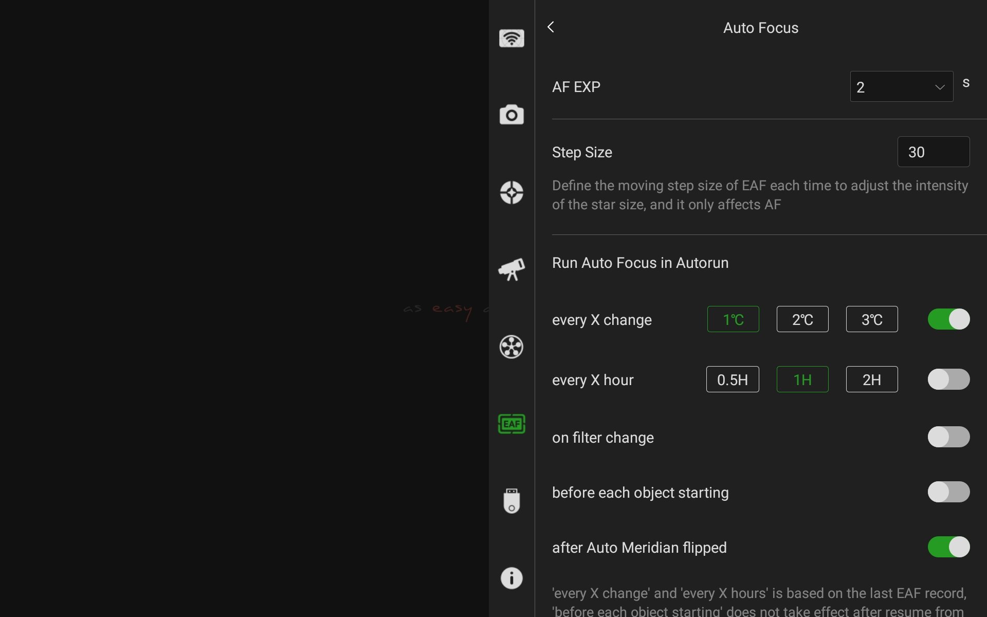

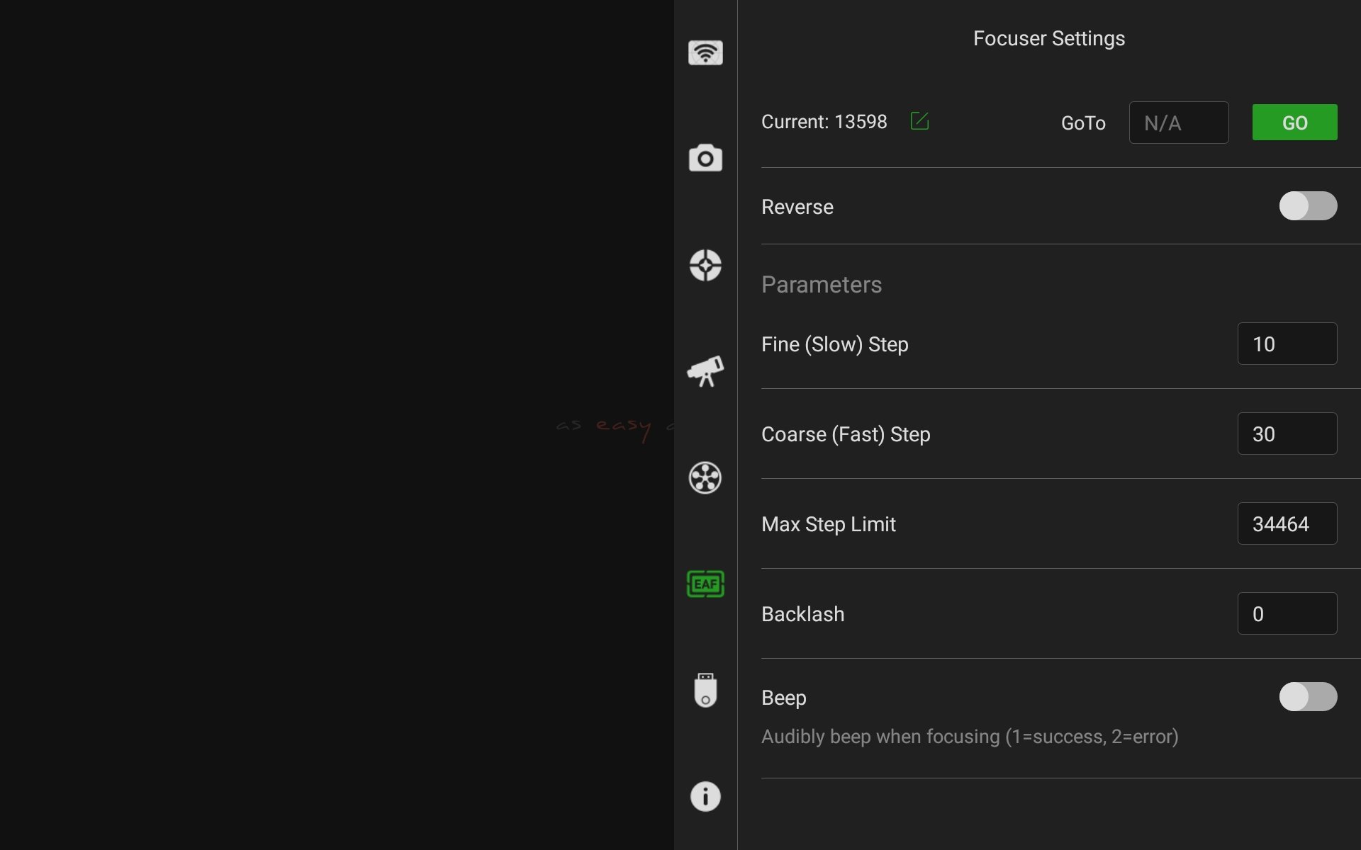

On parle là, j'imagine de mouvements "fins" de quelques dizaines de pas au plus ?
Dans ce cas, cela voudrait-il dire que l'on a un tilt prononcé ou un autre type de défaut, tilt + BF ?
je ne sais pas car je ne connais pas à quoi correspondent les pas de ton focuser (ni du mien d'ailleurs). Mais intuitivement, attends-toi à avoir beaucoup plus que tu ne crois. Le tilt ça va très vite en bord de champ.

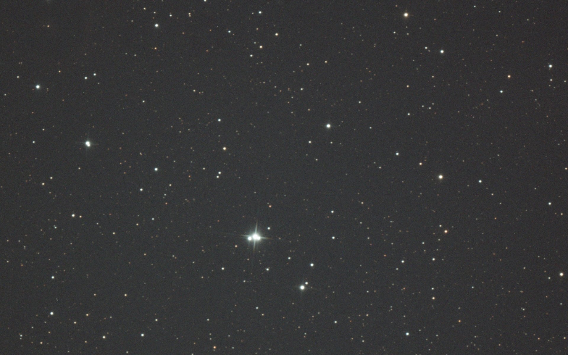

Bon, c'est parti, il y a un peu de vent, mais j'ai quand même pu travailler au corps l'étoile défocalisée, ça m'a l'air pas mal du tout !
J'ai fait le réglage en regardant en intra puis en extra focale pour voir si c'est homogène, et cela semble être le cas...
Je mettrai demain les images, mais franchement, là je suis entrain de shooter IC 1396, j'ai beaucoup, beaucoup d'étoiles partout donc ce sera plus facile à analyser !
Je suis en train de me faire plaisir après cette partie réglage et je vois que tout semble rond partout et y compris dans les angles !
J'ai même un peu de mal à y croire, j'attends les images pour voir sur le PC demain matin.

Après la MAP habituelle, j'ai commencé mon travail en regardant ce que cela donnait en EXTRA focale :
Puis en INTRA focale :
Ensuite je me suis mis au travail, et à la fin, après avoir joué légèrement de la vis A et B (en gros 10H00 et 14H00 pour le positionnement, pour mémoire) voici le résultat :
Re MAP avant la prise de photos :
Et voilà le résultat sur IC 1396 :
Voici la version stacked avec une vingtaine d'images :

Pour la MAP, afin de répondre à ta question plus haut, oui c'est l'Asiair qui gère, je n'ai pas la main.
Pour le step size de l'algo j'ai dû passer de la valeur par défaut de 30 à 40 sinon pas de MAP possible avec l'EAF et l'ASIair et temps de pose de 3 ou 4 sec compte tenu de la focale.
Pour montrer comment cela se présente dans l'ASIair concernant ce paramètre :
Si on clique sur la flèche "Auto focus" ci-dessus on arrive sur ce sous-menu :
Pour mémoire, l'ASIAir applique un facteur 10 et cela donne la zone de recherche en intra et extra focale, donc 10 x 40 = 400 pas avant et après le point cherché.
Pour le backlash sur le P.O du RC, je vais le calculer ce soir car effectivement il n'est pas renseigné pour le moment.
L'ASiair n'en tient pas compte dans son algo officiellement, on ne sait cependant pas si c'est le cas ou non pour d'autres aspects !
Cela pourrait être une explicaition pour mon mystérieux décalage de 150 ou 200 pas à chaque MAP via l'ASIair en calcul auto !
