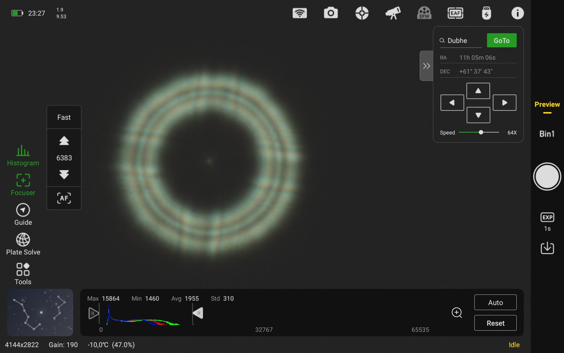

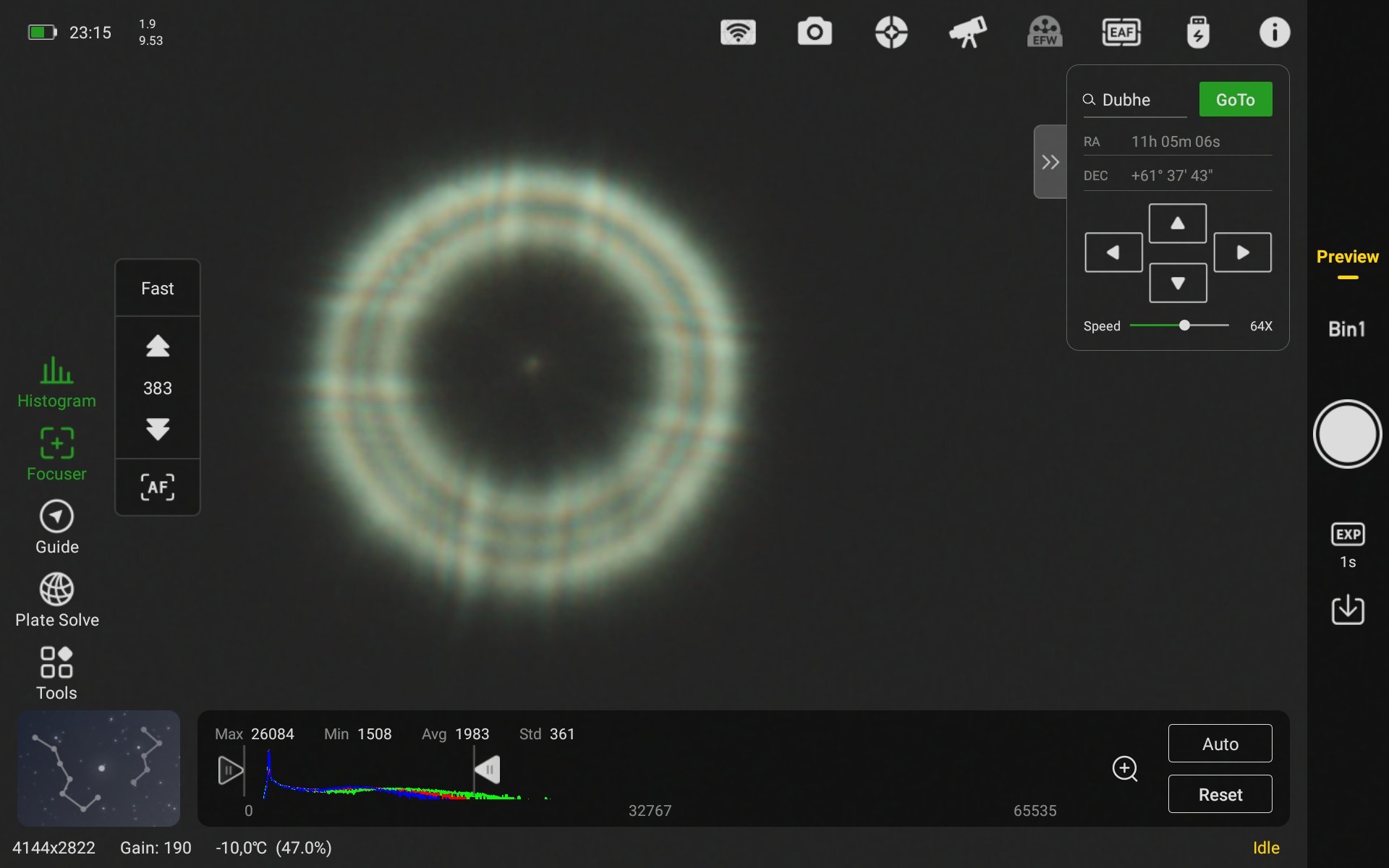

Phil49 a écrit : ↑
12 juin 2022, 12:52
Je regrette par contre de n'avoir pas accordé plus de temps à cette étape en réduisant la défocalisation et en reprenant l'exercice, mais bon, comme dit avant, je voyais déjà les nuages se ramener à l'ouest, je savais que je n'en avais pas pour des heures avant qu'ils ne stoppent la soirée...
NON. C'est encore trop tôt pour ajuster la collim sur étoile peu défocalisée. Tu as encore un défaut de décentrage suffisamment visible avec l'étoile très défocalisée.
C'est plus délicat à l'étape suivante et ça demande des mouvements encore plus fins. Donc non, affine encore à l'étape très défocalisée.
Phil49 a écrit : ↑
12 juin 2022, 12:52
spica2000 a écrit : ↑
12 juin 2022, 11:56
Il semble que les réglages aient tenu lors du déplacement, puisque tu n'as pas pu tout faire au même endroit à cause des nuages, si j'ai bien compris. C'est plutôt bon signe.
Une chose qui m'inquiète, qu'est-ce qui dans le mouvement de la monture pourrait nuire à la MAP et aux réglages ?
La monture elle-même ?
Des régalages qui ne tiennent pas le coup sur le RC ?
Non, c'est pas la monture. C'est des éléments du tube jusqu'à la caméra qui ne seraient pas assez bien tenus ou pas assez rigides. Le focuser d'origine peut être un point de faiblesse. C'est vrai de quasi tous les instruments car un bon focuser est cher. Beaucoup d'astrophotographes finissent par changer le focuser de leurs instru, probablement pas par pur plaisir. Mais c'est encore un peu tôt pour diagnostiquer ça. Et c'est pas sûr du tout qu'on soit confronté à ce problème. Donc wait and see.
Phil49 a écrit : ↑
12 juin 2022, 12:52
On parle là, j'imagine de mouvements "fins" de quelques dizaines de pas au plus ?
Dans ce cas, cela voudrait-il dire que l'on a un tilt prononcé ou un autre type de défaut, tilt + BF ?
je ne sais pas car je ne connais pas à quoi correspondent les pas de ton focuser (ni du mien d'ailleurs). Mais intuitivement, attends-toi à avoir beaucoup plus que tu ne crois. Le tilt ça va très vite en bord de champ.
Un truc que j'avais pas suivi: tu as déjà le réducteur de focale? dans ce cas tu es à quel rapport F/D dans tous les essais qui précèdent? Juste pour ma gouverne.
Si tu as déjà le réducteur de focale, je dirais que tu n'as pas très loin en BF. Du coup, régler le tilt d'abord pour pouvoir mesurer plus facilement ce qui resterait à faire en BF.
Mais là je ne suis pas non plus un expert de longue date. Tout au plus un an que je lutte aussi contre le BF et le tilt. Avec un succès (aidé par un focuser très costaud d'excellente réputation) et aussi des échecs (qui semblent pour l'instant liés à des focuser faiblards justement).

Phil49 a écrit : ↑
12 juin 2022, 15:21
Faudrait-il refaire tout à partir d'une bague de tilt "neutre" ?
Peut-être mais pas sûr.
Les pour:
je ne sais pas trop ce que tu trafiques avec le laser car les photos ne me permettent pas de comprendre. Et je ne sais toujours pas si on peut se fier à ton laser ou pas.
Les contre:
t'es vraiment plus très loin du compte à mon humble avis.
De toute manière si tu dois régler du tilt finement, tu finiras pas le faire sur les étoiles.
Alors l'un dans l'autre.
Donc perso, je ne toucherais pour l'instant ni au tilt de départ avec le laser, ni au secondaire.
J'insisterais uniquement sur le primaire. Vu le défaut d'excentration qui reste, tu ne maîtrise pas encore assez cette étape pour vouloir refaire une passe d'affinage tilt+secondaire+primaire.
Le petit écran de tablette n'a pas l'air de t'aider. Si tu as l'occasion de connecter un écran plus grand...
Messages : 4319
Aide collimation RC 8 TS
Message par spica2000 » 12 juin 2022, 15:42
Pour l'instant la collim n'est pas assez fine pour aller plus loin.
Mais en faisant l'hypothèse (erronée) que la collim est correctement terminée, il faudrait faire une bascule assez prononcée "a" puis une beaucoup plus légère "b".
On se doute que la moyenne des valeurs égales aux 4 coins ne sera pas égale à celle du centre.
Dans ce cas et si tu as un réducteur, c'est qu'effectivement il faudrait ajuster encore un peu le BF.
Mais franchement vu d'où tu pars, ce qui reste c'est pas méchant.
Là tu as déjà de quoi faire du VA. On en a tous fait je pense à nos débuts avec des tubes en plus mauvais état... :whistle:
Finis ton primaire tranquillement et le reste va rouler tout seul, comme une lettre à la poste.

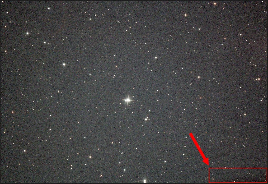

Phil49 a écrit : ↑
12 juin 2022, 22:48
Je vais donc reprendre ce soir où j'avais laissé l'opération et travailler sur le primaire.
Par contre, je vais m'approcher de la valeur que j'aurais peut-être pu atteindre hier soir, mais je ne saisis pas ce que je suis supposé faire de plus après cela qui nécessite de rester sur le niveau le plus défocalisé avant d'affiner !?
juste recentrer encore un peu mieux selon l'axe de la flèche rouge. Si tu regardes attentivement les anneaux de diffraction en haut à droite, il sont pus resserrés que ceux en bas à gauche. Donc tu peux encore recentrer un peu.
C'est tout.
Cool que tu n'aies pas encore monté le réducteur car ça complique un peu.
Tant qu'il n'y a pas de réducteur, on est tranquille: il n'y a pas de back focus à régler. Seulement du tilt.
Ca fait une inconnue de moins dans l'équation.

Comme dit hier, je viens de récupérer les données.
Après la MAP habituelle, j'ai commencé mon travail en regardant ce que cela donnait en EXTRA focale :
Puis en INTRA focale :
Ensuite je me suis mis au travail, et à la fin, après avoir joué légèrement de la vis A et B (en gros 10H00 et 14H00 pour le positionnement, pour mémoire) voici le résultat :
Re MAP avant la prise de photos :

Par contre je note un assombrissement présent sur toutes les photos, il va falloir que je regarde la position du prisme et du capteur, c'est bizarre, car il est normalement assez haut, et je ne vois pas ce que cela peut-être d'autre...
