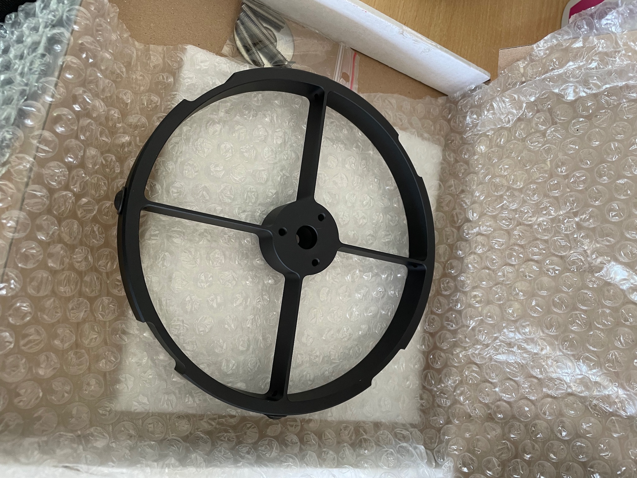

L'araignée est arrivée ! 8-)

Yes, grosse opération car je vais faire la maintenance du primaire en même temps (nettoyage et masque à poser).
Je vais nettoyer et peindre le support du secondaire.
Bref il va falloir patienter pour voir le résultat !

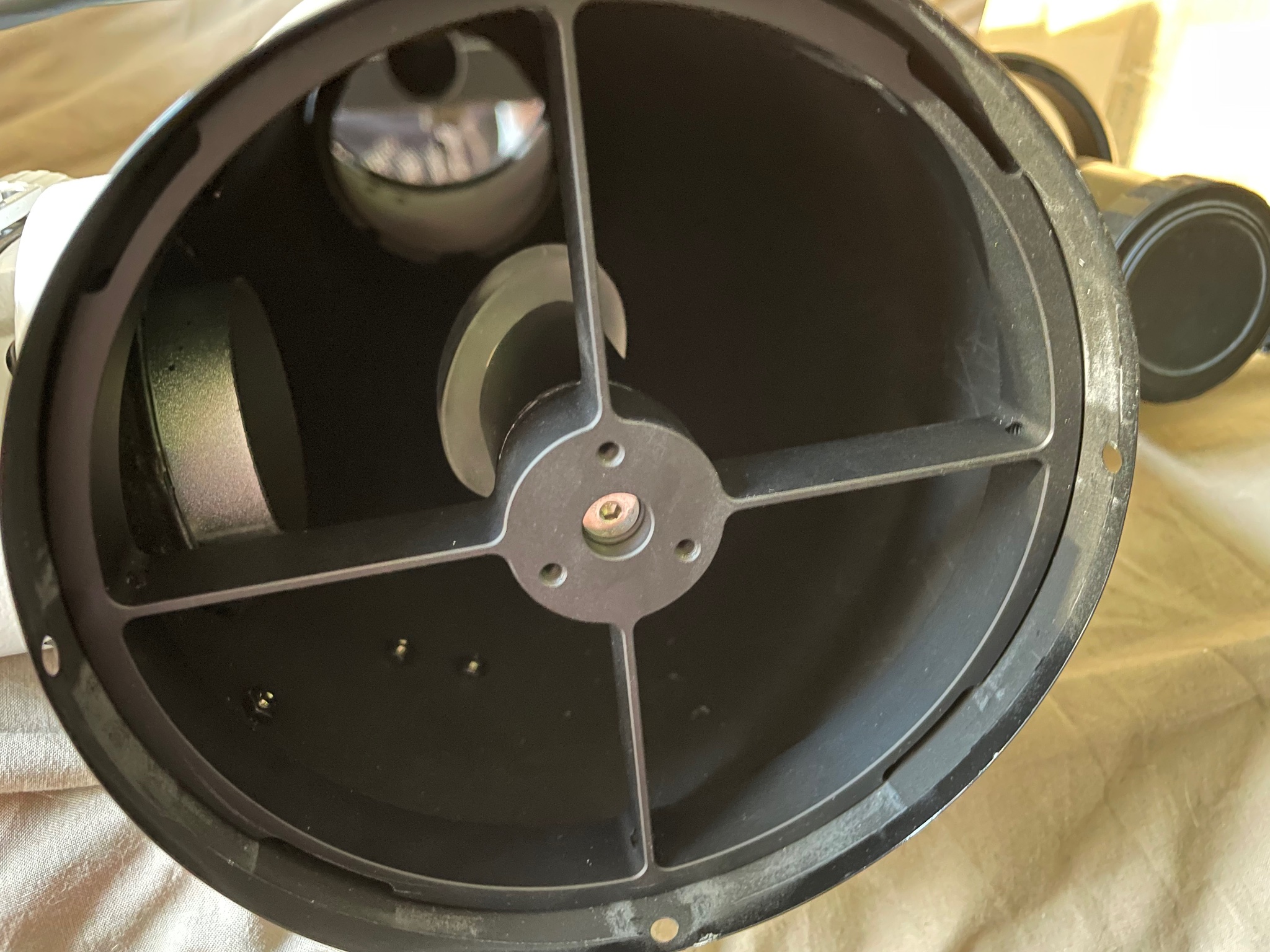

Message par Falconpage » 06 août 2022, 22:57
Bonsoir,
J’ai monté ma nouvelle araignée, nettoyé le primaire et mis le masque de chanfrein.
@kaelig , @John Mc Burn : vous avez changé les vis des fixations du miroir par des plus longues ?
J’ai monté le masque mais je ne risque pas de caler ni de mettre les pattes métalliques, j’ai serré au minimum.
En attendant, premier test sur le ciel malgré la lune et le vent :
De belles aigrettes ! Et terminé l’étoile qui bave.
Premier contact très satisfaisant.
1x120s gain 120 sans rien d’autre

Elle fait masque de chanfrein sur le haut du tube en bonus. Je vais publier quelques photos :)
Amélioration du Skywatcher 130PDS
Message par Falconpage » 07 août 2022, 09:02
Voilà

Le masque de chanfrein réduit un peu le diamètre utile du miroir non ?
