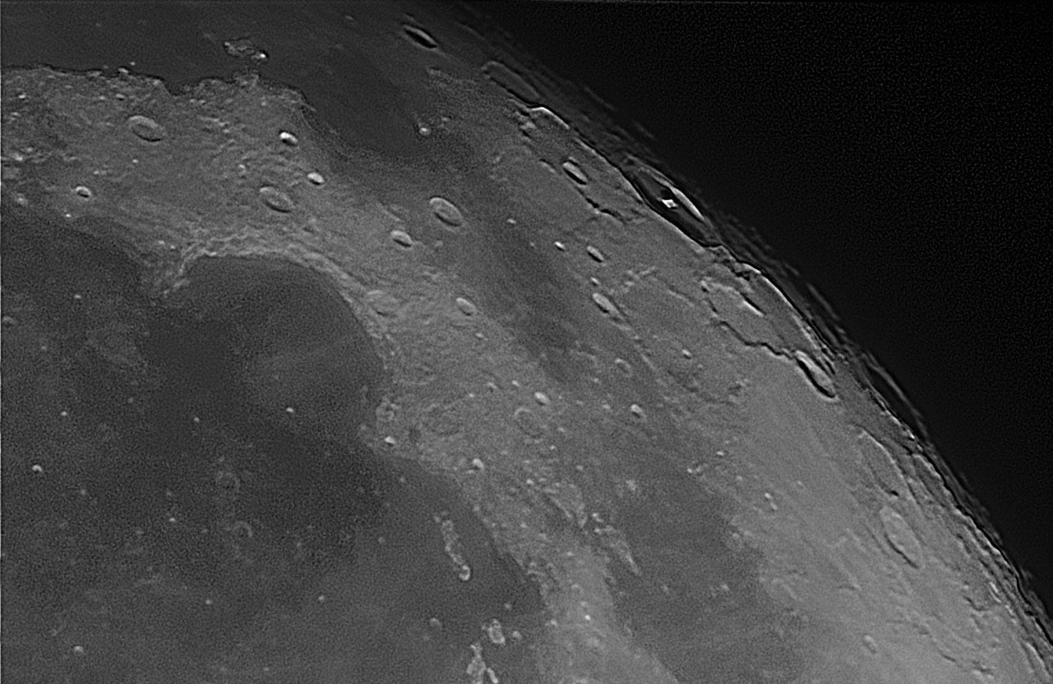

08/10
Lunette SV48 (90/500) avec Barlow x2 camera imx178 filtre Moon&Skyglow
Le but était de retester la camera sur du CP. Mais quasi pleine Lune :(
Configuration pas prévue pour Jupiter, mais puisqu'il est là:
expo 10ms gain 200 / 500 images sur1000
La Lune: expo 4ms gain 200
250 images sur 1000. traitement un peu dur, mais c'est surtout le terminateur qui m'intéresse
