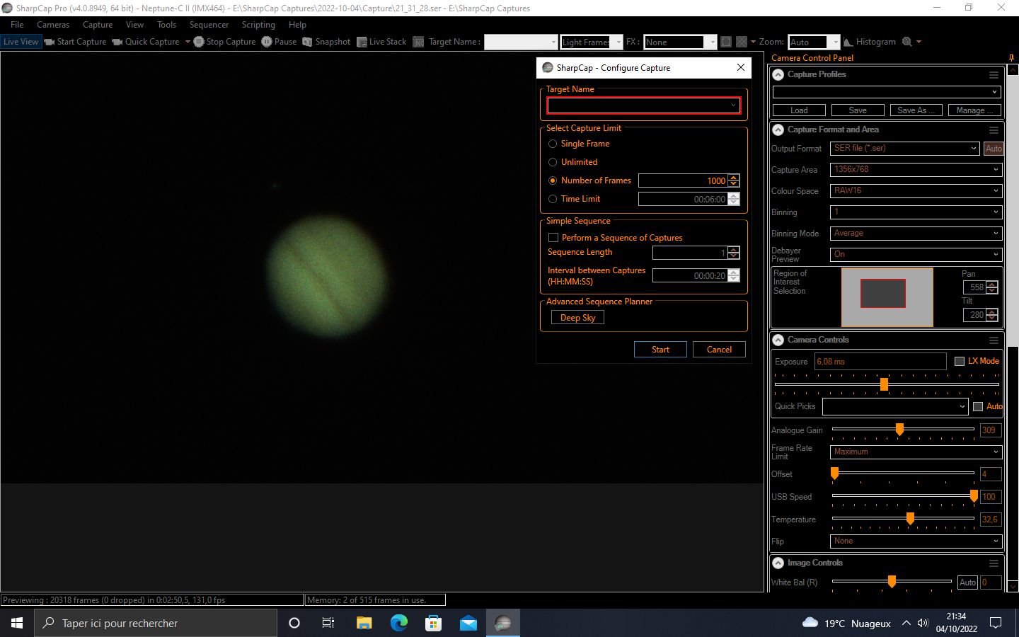

Message par pejive » 05 oct. 2022, 08:08
soirée du 04/10 température 20° ! comme en été moustiques inclus :mrgreen:
mais beaucoup de turbulences et le brouillard arrive
Mak127 camera Neptune-CII filtre IR-UV cut monté au plus près du capteur
J'ai testé divers temps de pose et gain; traitement Astrosurface 25% des images sur des ser de 1000 (ou 1500 pour les derniers)
:arrow: 5ms/gain 182
Avec Barlow x2 Explore Scientific
:arrow: 6ms/gain 309
:arrow: 10ms/gain 225
:arrow: 5ms/gain290
:arrow: masque flou avec Fitswork

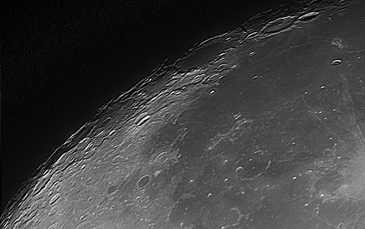

08/10
Lunette SV48 (90/500) avec Barlow x2 camera imx178 filtre Moon&Skyglow
Le but était de retester la camera sur du CP. Mais quasi pleine Lune :(
Configuration pas prévue pour Jupiter, mais puisqu'il est là:
expo 10ms gain 200 / 500 images sur1000
La Lune: expo 4ms gain 200
250 images sur 1000. traitement un peu dur, mais c'est surtout le terminateur qui m'intéresse
Sans Barlow expo 0,7ms gain 104 / 250 images sur 500
