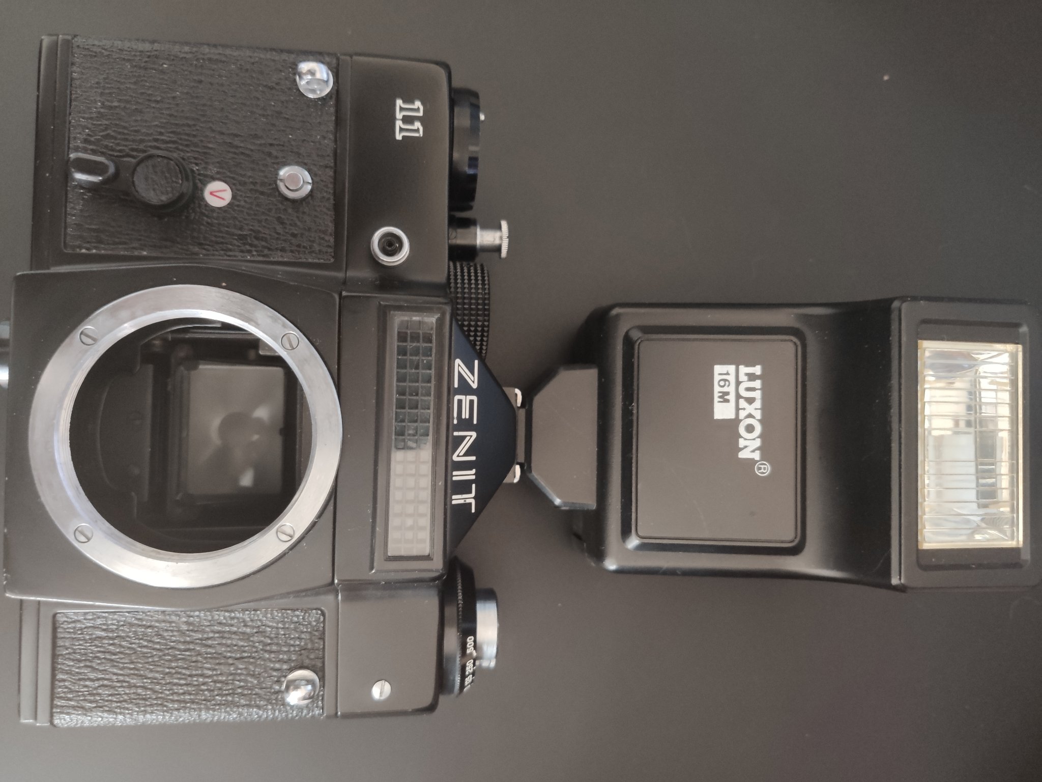

le gros c'est un Hélios MC auto zoom par contre celui là n'est pas top apparemment, le filetage est en M42 0.75.
Ca c'est rigolo, je croyais que le pour le "42 à vis" des appareils photo, le pas était de 1 mm ; peut-être as-tu une bague de conversion 1 vers 0.75 montée en permanence ?

@steph37 Tu a peut être raison, mais lorsque j'ai essayé de le visser sur la cam je n'ai pas eu de soucis donc j'en ai déduit que c'était du 0.75... j'espère ne pas avoir fais de bêtise et foiré mon filetage :shifty:

Je viens de vérifier sur ma cam avec une tite sueur froide et celui-ci n'a pas bouger et l'allonge d'origine se visse nickel dessus. j'ai flippé quand même là :whistle:

Attention c'est pas le même filetage heinnnn M42 t2
Respecter le,backfocus de 44mm enfin a peu pres faut juste pouvoir atteindre la mise au point a l'infini.
Chromatisme garantit, utiliser un filtre Ir , et diaphragmer pour limiter le phénomène.

Voici les reliques :mrgreen:
Messages : 8228
Caméra ciel profond à prix contenu.
Message par ouki » 11 sept. 2022, 14:31
L'helios 44 est une petite légende ;)

@ouki Oui j'ai cru comprendre et j'en suis agréablement surpris !!! ça fais plus de 30 ans que j'ai ça dans une sacoche et je l'ai sorti depuis toutes ces années cette nuit pensant que c'était qu'une breloque :D
