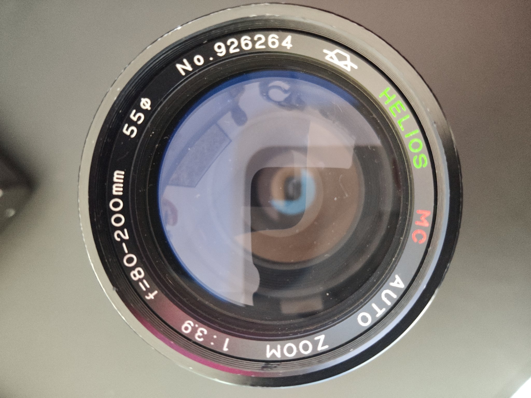

Icetoff a écrit : ↑
11 sept. 2022, 13:26
le gros c'est un Hélios MC auto zoom par contre celui là n'est pas top apparemment, le filetage est en M42 0.75.
Ca c'est rigolo, je croyais que le pour le "42 à vis" des appareils photo, le pas était de 1 mm ; peut-être as-tu une bague de conversion 1 vers 0.75 montée en permanence ?

Message par Icetoff » 11 sept. 2022, 13:44
@steph37 Tu a peut être raison, mais lorsque j'ai essayé de le visser sur la cam je n'ai pas eu de soucis donc j'en ai déduit que c'était du 0.75... j'espère ne pas avoir fais de bêtise et foiré mon filetage :shifty:

Message par Icetoff » 11 sept. 2022, 13:51
Je viens de vérifier sur ma cam avec une tite sueur froide et celui-ci n'a pas bouger et l'allonge d'origine se visse nickel dessus. j'ai flippé quand même là :whistle:

Message par ouki » 11 sept. 2022, 13:56
Attention c'est pas le même filetage heinnnn M42 t2
Respecter le,backfocus de 44mm enfin a peu pres faut juste pouvoir atteindre la mise au point a l'infini.
Chromatisme garantit, utiliser un filtre Ir , et diaphragmer pour limiter le phénomène.

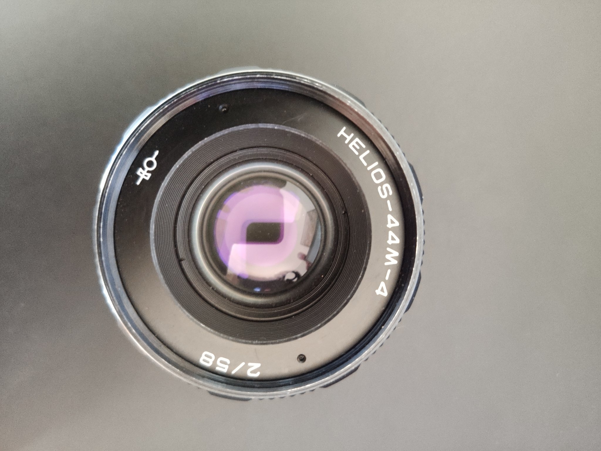

Message par Icetoff » 11 sept. 2022, 14:05
Voici les reliques :mrgreen:
Messages : 8287
Caméra ciel profond à prix contenu.
Message par ouki » 11 sept. 2022, 14:31
L'helios 44 est une petite légende ;)

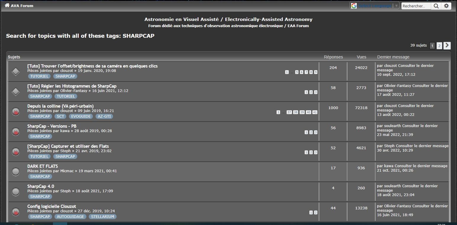

Message par pejive » 12 sept. 2022, 22:24
Et aussi pas mal de lecture en cherchant avec le tag "SHARPCAP" :D

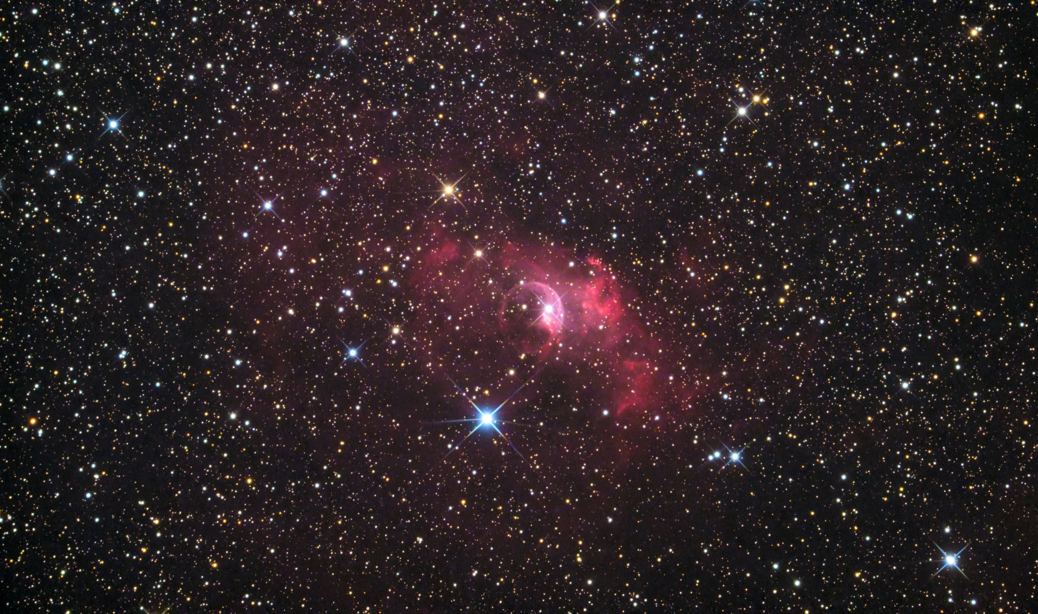

Un petit exemple de stack (traité) de 26mn (320x5s) gain 200, acquisition avec Sharpcap, l’image est croppée car faite dans guidage…:
