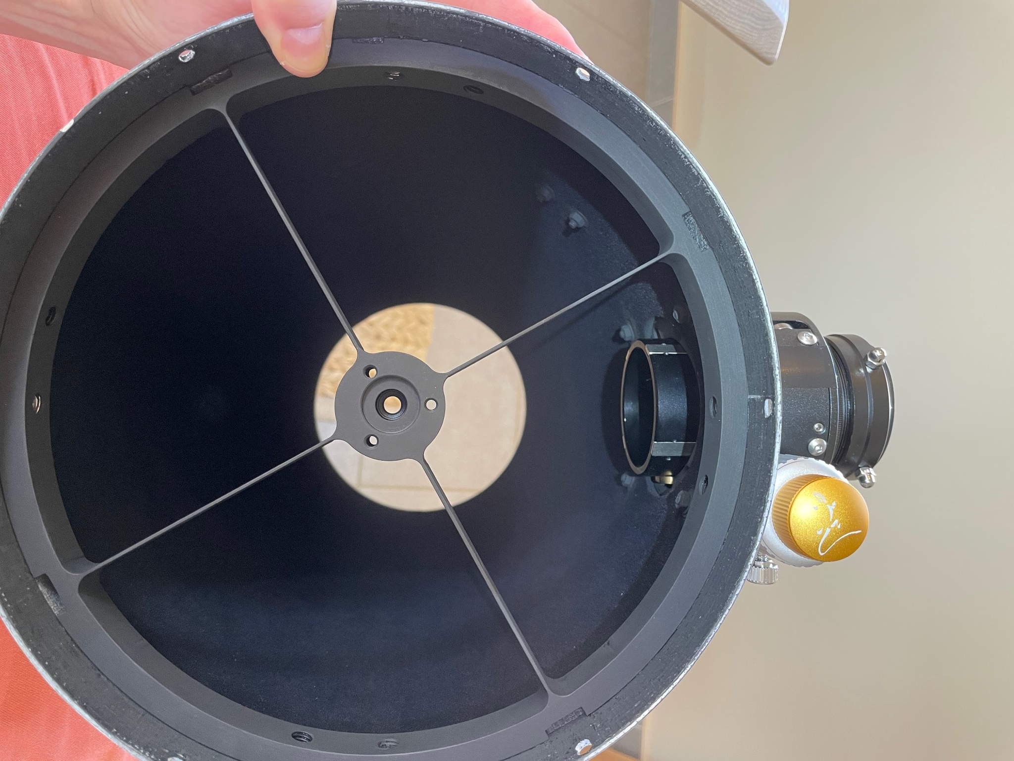

cddestins
Messages : 122
Inscription : 11 oct. 2022, 16:56
The Collimation Experience : OCAL : l'outil de collimation le plus précis du monde de la terre
Message par cddestins » 14 oct. 2022, 14:57
Je vais la tourner un peu dans le sens des aiguilles d’une montre pour faire en sorte que la vis du haut pointe le PO. Le soucis c’est que je dois me faire des repaires et percer 4 trous dans l’araignée puis les tarauder pour pouvoir la visser à nouveau. Bon ça se fait mais faudra être plutôt précis !
Ça me fera des aigrettes personnalisées ni en X ni en + :lol:
cddestins
Messages : 122
Message par cddestins » 19 oct. 2022, 14:56
Aller c’est parti ! L’araignée c’était une galère pour la sortir, c’est sous pression dans le tube, je sais pas comment je vais la replacer après le taraudage …
cddestins
Messages : 122
Message par cddestins » 24 oct. 2022, 17:07
Voilà araignée taraudée, repeinte en noir mat, vis de collimations alignées au PO pour faciliter les mouvements à travers l’ocal :dance:
Je testerais la collimation mercredi matin :)
