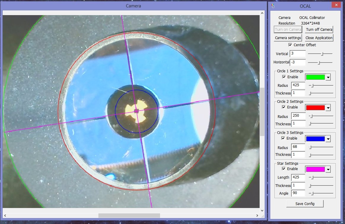

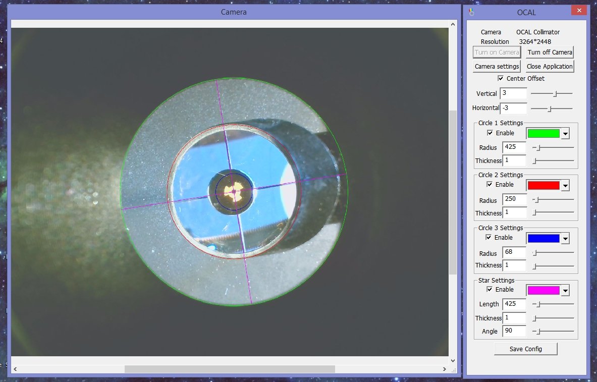

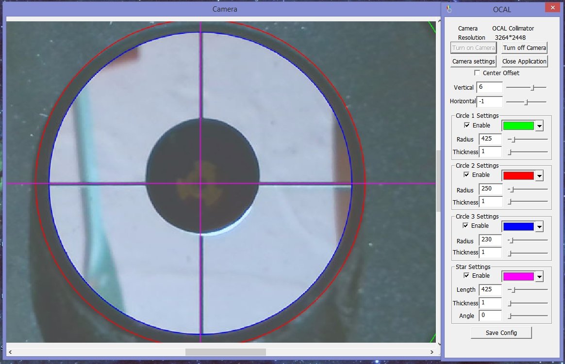

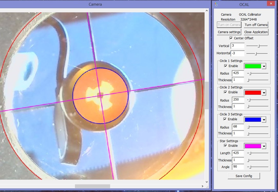

Les nuages aidant, j'ai refait la mise au point avec l'ocal.
A présent, je m'aide du cercle du masque de chanfrein du primaire pour bien centrer la mire centrale avec les vis de collimation du secondaire
et je m'aide des projections de l'araignée pour amener la caméra au centre avec les vis de collimation du primaire.
Yapluka tester le résultat sur le ciel pour voir le résultat. J'ai encore un écart avec le kit catseye sur le reflet de la mire sur le secondaire.

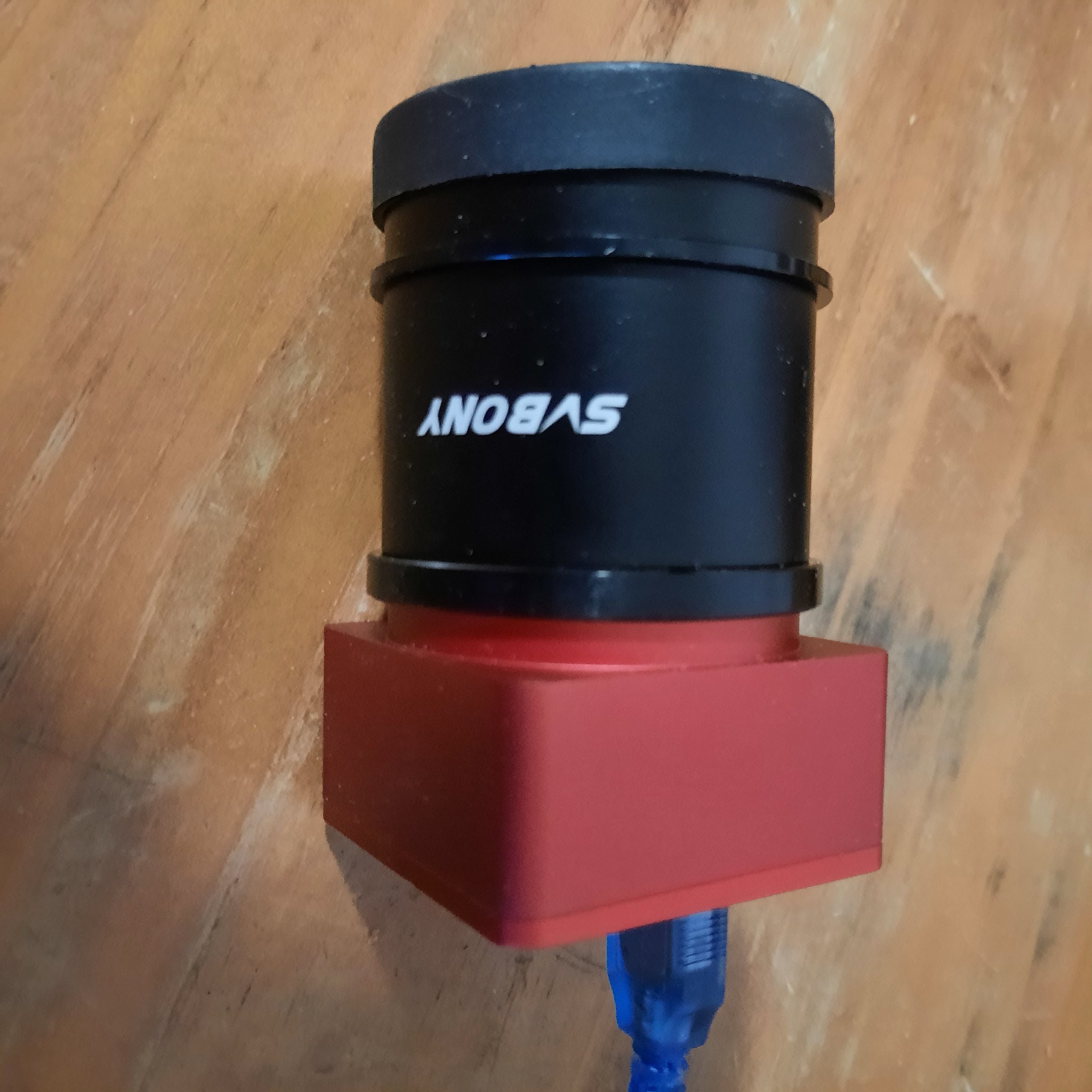

Le montage de l'ocal avec les bagues:
Le banc de test:
Les différentes prises de vue:
Est-ce quelqu'un a quantifié l'erreur de collimation avec cet outil?

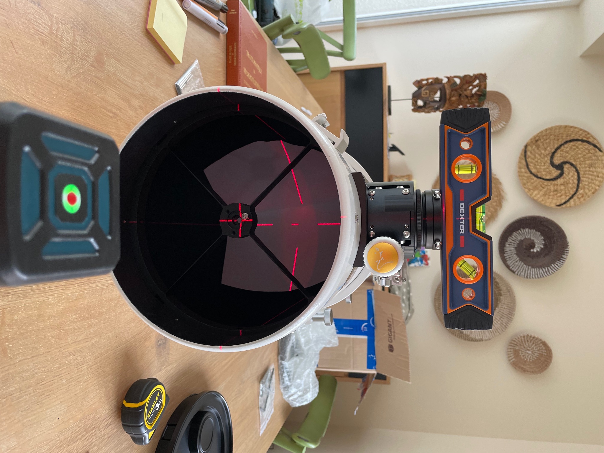

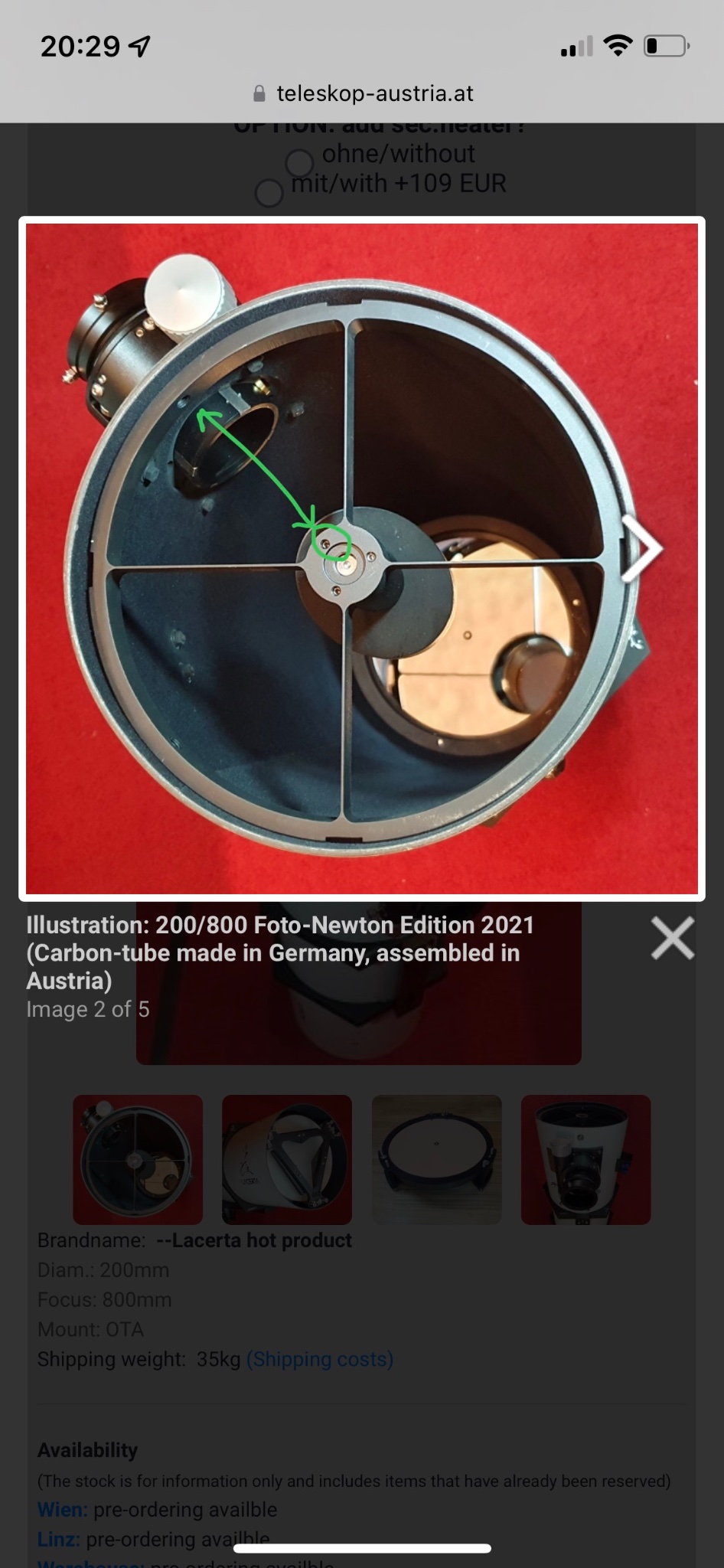

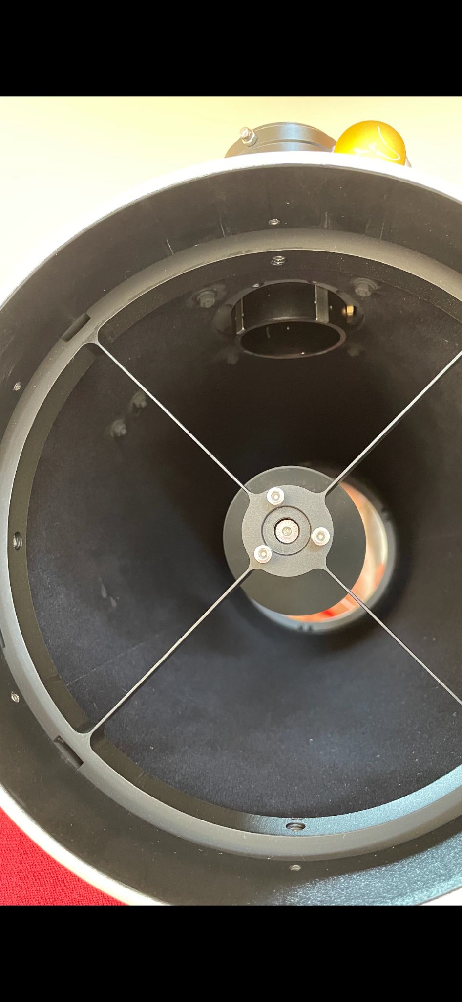

Fan de l’ocal aussi! Par contre chez Lacerta ils m’avaient fixé l’araignée avec les axes non alignés au PO. Ce qui fait que ma collimation du secondaire avec les repères de l’ocal étaient une vraie galère. Je vais donc tourner mon araignée pour faire bien correspondre les axes mais pour cela de je dois tarauder 4 nouveaux pas de vis pour fixer l’araignée aux trous déjà fait dans le tube.
Tu n'as pas besoin, dans le logiciel, la croix peut-être réorienté d'un point de vue angulaire, du coup, en fonction de comment tu poses l'Ocal, tu fais une rotation avec le logiciel.
PS: vu que l'Ocal n'est pas trop visible pour le dernier cercle, j'utilise les projections de l'araignée et la rotation de la croix pour aligner la caméra au centre en jouant sur les vis de collimation du primaire.
cddestins
Messages : 122
Inscription : 11 oct. 2022, 16:56
The Collimation Experience : OCAL : l'outil de collimation le plus précis du monde de la terre
Message par cddestins » 14 oct. 2022, 12:25

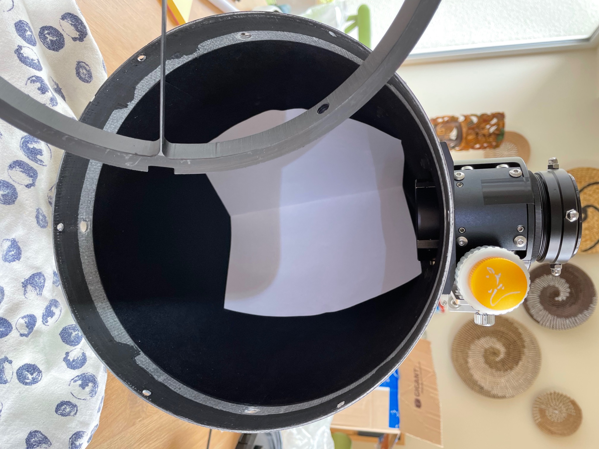

Je me suis mal exprimé le soucis ce ne sont pas les branches de l’araignée mais l’orientation des 3 vis de collimation du secondaire par rapport au PO. Par exemple la vis du haut ne vas pas agir sur un seul axe mais sur deux axes en même temps. Donc très galère pour une collimation fine :cry:
Au laser j’arrivais sans problème mais avec l’ocal c’est plus compliqué car plus sensible.
Désolée, j'avais mal compris.
Moi aussi, j'ai le même souci, ca ne me gêne pas plus que ça.
Comment orientes-tu ton araignée du coup?

Message par cddestins » 14 oct. 2022, 14:57
Je vais la tourner un peu dans le sens des aiguilles d’une montre pour faire en sorte que la vis du haut pointe le PO. Le soucis c’est que je dois me faire des repaires et percer 4 trous dans l’araignée puis les tarauder pour pouvoir la visser à nouveau. Bon ça se fait mais faudra être plutôt précis !
Ça me fera des aigrettes personnalisées ni en X ni en + :lol:

Message par cddestins » 19 oct. 2022, 14:56

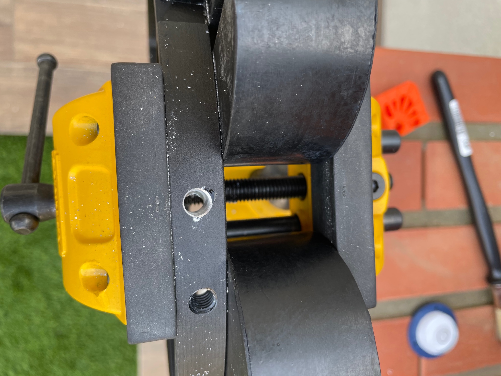

Aller c’est parti ! L’araignée c’était une galère pour la sortir, c’est sous pression dans le tube, je sais pas comment je vais la replacer après le taraudage …
cddestins
Messages : 122
Message par cddestins » 24 oct. 2022, 17:07
Voilà araignée taraudée, repeinte en noir mat, vis de collimations alignées au PO pour faciliter les mouvements à travers l’ocal :dance:
Je testerais la collimation mercredi matin :)
