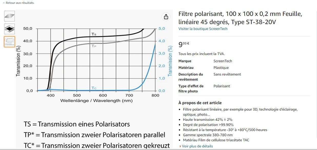

Message par pejive » 14 nov. 2022, 11:06
Tiens je viens de trouver un truc pas cher pour ceux qui veulent s'amuser :D

Message par clouzot » 14 nov. 2022, 17:42
Ça se visse comme ça se visserait dans le coulant 2 pouces d’un oculaire
