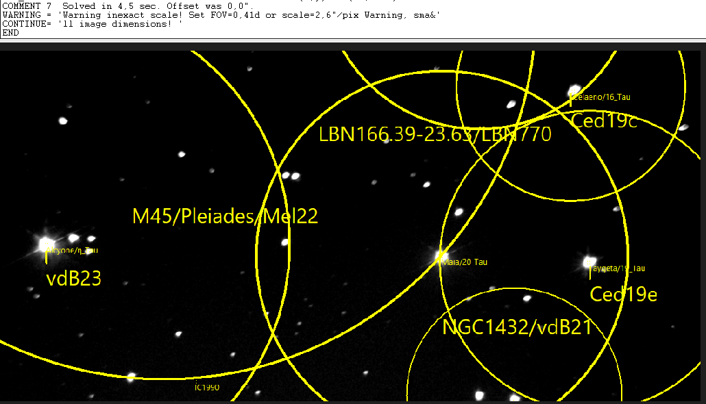

J'ai reçu mon tout nouveau réducteur de focale SVBony (on reste dans le stuff 1er prix :D ), ben ça change tout (j'ai inversé le sens de la lentille puisqu'elle est a priori montée à l'envers) :
- Plus aucun problème de plate solving,
- J'ai pu faire du live stack sur les Pléiades (avec une image dégueulasse, mais là il faudra juste que je progresse sur Sharpcap).
Par contre, j'avais un problème de distance de map trop courte. Comme je n'ai pas de caméra baton, j'ai raccourci la focale du télescope (flextube). J'ai fait ça à l'arrache, tube quasiment réduit à sa longueur mini (focale de ~400 mm) et ça reste à améliorer.
J'ai lu ici viewtopic.php?t=1401 que c'était une mauvaise idée, mais je n'ai pas trop le choix ...
J'ai regardé https://stellafane.org/tm/newt-web/newt-web.html. D'après ce que je comprends, le SW 150 heritage a un secondaire largement surdimensionné (petit diamètre = 48 mm) et le raccourcissement de focale est envisageable jusqu'à f/3.3 (500 mm au lieu de 750, soit 250 mm avec le réducteur x0.5). J'ai un petit doute sur ce résultat, il y aurait un moyen de connaitre la focale réelle en analysant les résultats du plate solving ?
Chose bizarre, si je renseigne le f/D normal (5), ça renforce les problèmes de vignettage
Mon 1er résultat, c'est sans doute l'une des plus vilaines photos postées sur ce serveur, mais je l'adore :dance:

https://nova.astrometry.net/upload est ton ami :closedeyes:
L'image que tu as mise est de 54 x 30.4 arcmin
Si maintenant tu prends une image sans RDF tu auras la reduction... ou alors tu vas dans https://astronomy.tools/calculators/field_of_view/ et tu calcule ton champ théorique sans RDF, et voila :D

@ouiouiblog est-ce que tu aurais le fichier fits de cette petite merveille à analyser ?
Messages : 8877
Plate solving sans goto
Message par soulearth » 13 nov. 2022, 21:42
Contre toute attente, Siril à accepté le png. Et bien je dirai 229.5mm de focale.
Ca me parait extraordinairement peu, mais parole de Siril. Siril est un outil merveilleux, mangez en.
Donc si ta focale native est à 750mm. Ton reducteur etait à 0.3x . Un peu violent comme réduction.

Oui, je pense que c'est juste. D'autant que l'échantillonage est confirmé par ASTAP qui n'est pas réputé pour être un tendre.
J'ai du croppé, donc la taille du champ est faux. Mais la résolution de 2.6"/px est confirmée par ASTAP
@Ubuntu sera certainement plus apte que moi pour en parler, mais 0.3x c'est certainement un peu violent. Pour le bien de la tronche de tes étoiles, un 0.5x ( dans ces eaux ), sera certainement mieux.

Edit : dernières images = 63.7 x 35.8 arcmin selon astronomy.net pour une FOV native de 25.2 x14.4 > rdf x0.39, Focale 297 mm et Fits Liberator dit n'importe quoi (je suppose que les 375 mm sont juste issus de l'info que j'ai renseigné dans le plate solving de SC).

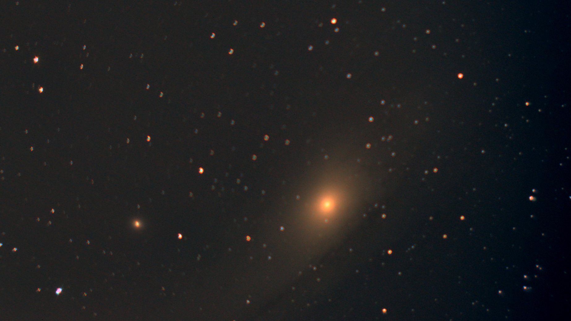

Ca progresse doucement et je suis assez épaté de ce que Siril arrive à sortir avec mes images
Sur Andromède, par contre, ça reste moisi. Vous auriez une idée de ce que je pourrais améliorer (en prise de vue comme en traitement) pour que ça ressemble plus à une galaxie ?
Messages : 11424
Message par pejive » 14 nov. 2022, 13:43
Honnêtement je trouve que M31 n'est pas si mal que çà, mise à part les aberrations amenées par le RdF, alors que M45 (je crois) sirilisé est horrible :mrgreen:
Tu a intérêt à ne pas trop forcer la réduction de focale et si possible à trouver un réducteur de meilleure qualité
J'ai fait quelques retouches, mais çà serait mieux à partir du stack original.
M31 demanderait davantage de poses (100 x2s par exemple); voir aussi quel est le bon gain.

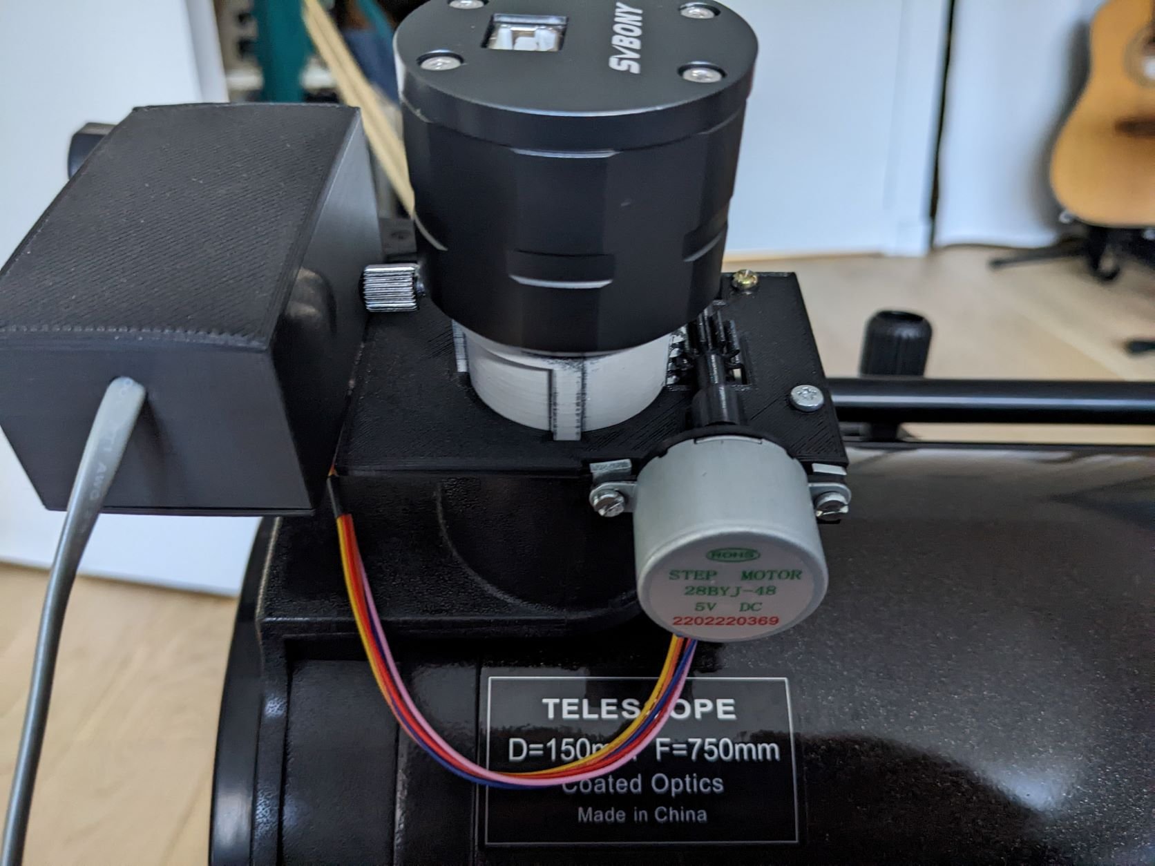

Peux tu mettre une photo du RDF et de l'installation sur la caméra stp ?

Avec plaisir :)
Le Rdf de la mort
Monté sur le tube allonge svbony (20 mm)
Monté sur le tube allonge + bague C svbony (ne change pas beaucoup la distance a priori)
En place sur le télé
Message par Ubuntu » 14 nov. 2022, 16:38
Et la côté bombé de la lentille est bien vers le telescope et le coté plat vers la caméra ?

Oui, je l'ai inversé, il était livré à l'envers comme c'est l'usage chez ce fabricant :D

Message par ouiouiblog » 26 nov. 2022, 00:11
J'ai renommé mon topic, histoire de poster ici toutes mes questions débiles et toutes mes photos moches.
Je m'acharne sur M31 (même si j'ai bien compris que ce n'est pas la cible la plus facile, j'ai pas trop le choix en ce moment, juste M31 et M45).
Ma dernière prise avec mon traitement Siril le plus abouti (je my suis repris à 5x ...). Je serai preneur d'avis critiques et de conseils, si quelqu'un a un peu de dispo. Je suis bien conscient que :
  • la prise de vue est à chier (mes étoiles ont l'air malade, on dirait des germes de soja. Je suis à F254 soit x0.34 sur mon réducteur SvBony, ceci explique peut-être cela
  • le traitement dispose d'énormes potentiels de progrès (déjà, je suis content, j'ai réussi à virer la majorité des points noirs créés par mon Dark approximatif). J'ai suivi ce tuto https://www.webastro.net/forums/topic/1 ... pts-siril/ qui est assez complet et qui explique bien sur quels boutons il faut appuyer, mais comme je n'y comprends pas grand chose, je fais un peu n'importe quoi :lol:
Je peux mettre les sources à dispo si besoin (sur un serveur je suppose, pour ne pas surcharger le forum ?)
Messages : 11424
Oui-Oui dans les étoiles
Message par pejive » 26 nov. 2022, 11:53
Je pense qu'il faudrait d'abord améliorer la mise au point.
Une réduction de 0,34 c'est beaucoup trop.
x0,5 me semble la limite tolérable avec des RdF de ce type quelle que soit la marque.
Si M31 ne rentre pas dans le champ essaie de trouver une autre cible; plutôt des amas ouverts ou des globulaires .

Peux tu nous mettre un peu plus de renseignements ? Temps de pose, nombre de stacks etc... + copie d'écran de sharpcap :closedeyes:
Tes étoiles on l'air d'avoir tourné autour de M31... y a t'il eu un bougé du scope ? pose trop longue etc ???

Message par ouiouiblog » 26 nov. 2022, 14:41
Merci des retours.
C'est un livestack de 110 frames de 2 secondes. Je n'ai pas de capture d'écran de Sharpcap par contre, désolé. Je mets le fichier SC en PJ.
Pour la mise au point, je l'ai réglée au Bahtinov. Ca avait l'air pas mal. En cas de mise au point défectueuse, les étoiles devraient plutôt être floues et rondes, non ?
Sinon, je ne pense pas que le problème vienne d'un bougé du scope ou d'une rotation des étoiles. La forme cacahuète/germe de soja des étoiles est présente sur toutes les frames unitaires (Cf. crop ci-dessous).
Au final, c'est effectivement peut-être lié au grossissement trop fort ou à mon PO artisanal en plastique (ca pourrait être du "tilt" ?)
