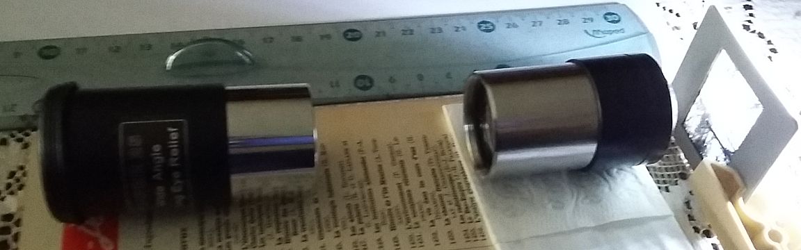

Vérification expérimentale sur banc d'Optique de précision :lol:
1)projection avec un objectif de 35mm réglé sur l'infini. Observation avec oculaire de 25mm
à l'oculaire çà donne çà
On voit approximativement 1cm de diamètre de la diapo.

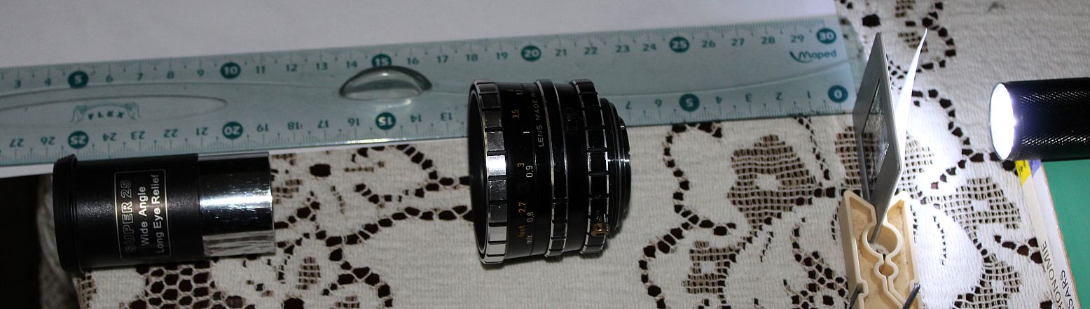

2) en utilisant un oculaire Kellner de 40mm pour la projection
D'abord mise au point sur un écran (1ère chose à faire das tous les cas)
Vue à l'oculaire
Le champ est plus réduit.
Le montage semble moins pratique (du moins avec un Kellner) car il faut approcher l'oculaire très près. (si on le retourne on n'a pas la mise au point)
A revoir peut-être avec un autre oculaire

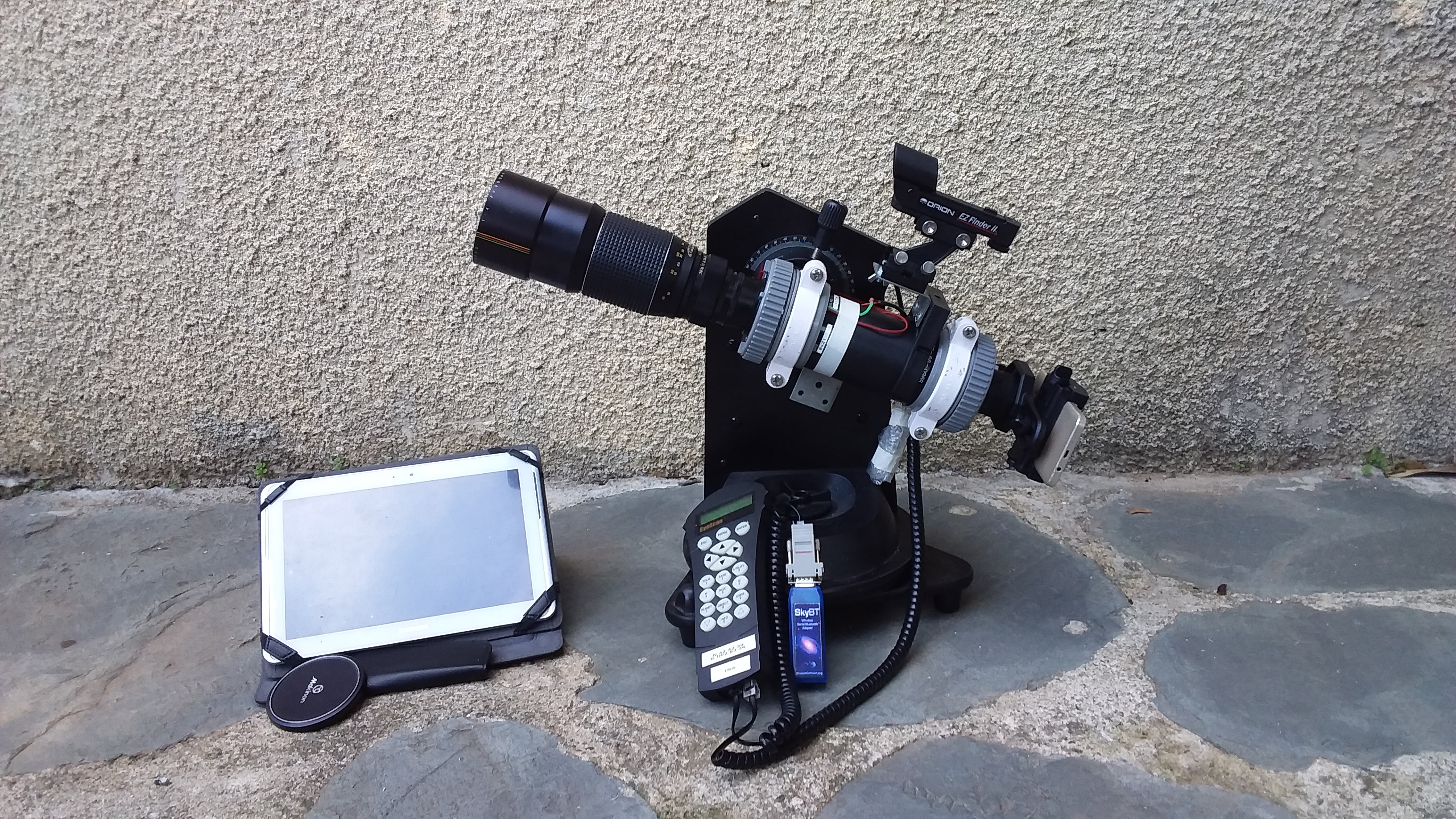

Attention changement radical.
J'ai décidé de terminer les projets un par un :snooty: :think: :think: ça va être complicado.... :cafe:
calme calme respire :roll:
Et de 1
J'explique
Base 8079 photo (M42)
Clip de 63 pour support chercheur
Équipé Phonetographie ici
Mini rocker Autotracker Starblast orion grâce a un câble commandé chez Ou je peux réutiliser ma raquette Neq5 et hop un mini goto Az
Ce sera ma AZPASEQ5 :whistle:
Équipée du module dent bleu
je devrais pouvoir contrôler le tout à la tablette via skysafari 5 pro
Le tout a tester bien entendu
Objectif maxi le 300F4 et 500F6,3
Affaire suivante :dance:
Attacher cette satanée caméra sport direction rayon plomberie

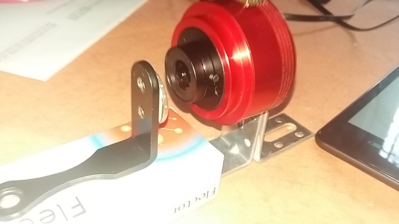

Camera sport en monte "SIMPLIFIAGE "
C'est réglable dans tout les sens je récupère les images et vidéos en wifi sur la tablette
Là suis content.
La zwo 224 sera greffé sur ce système.

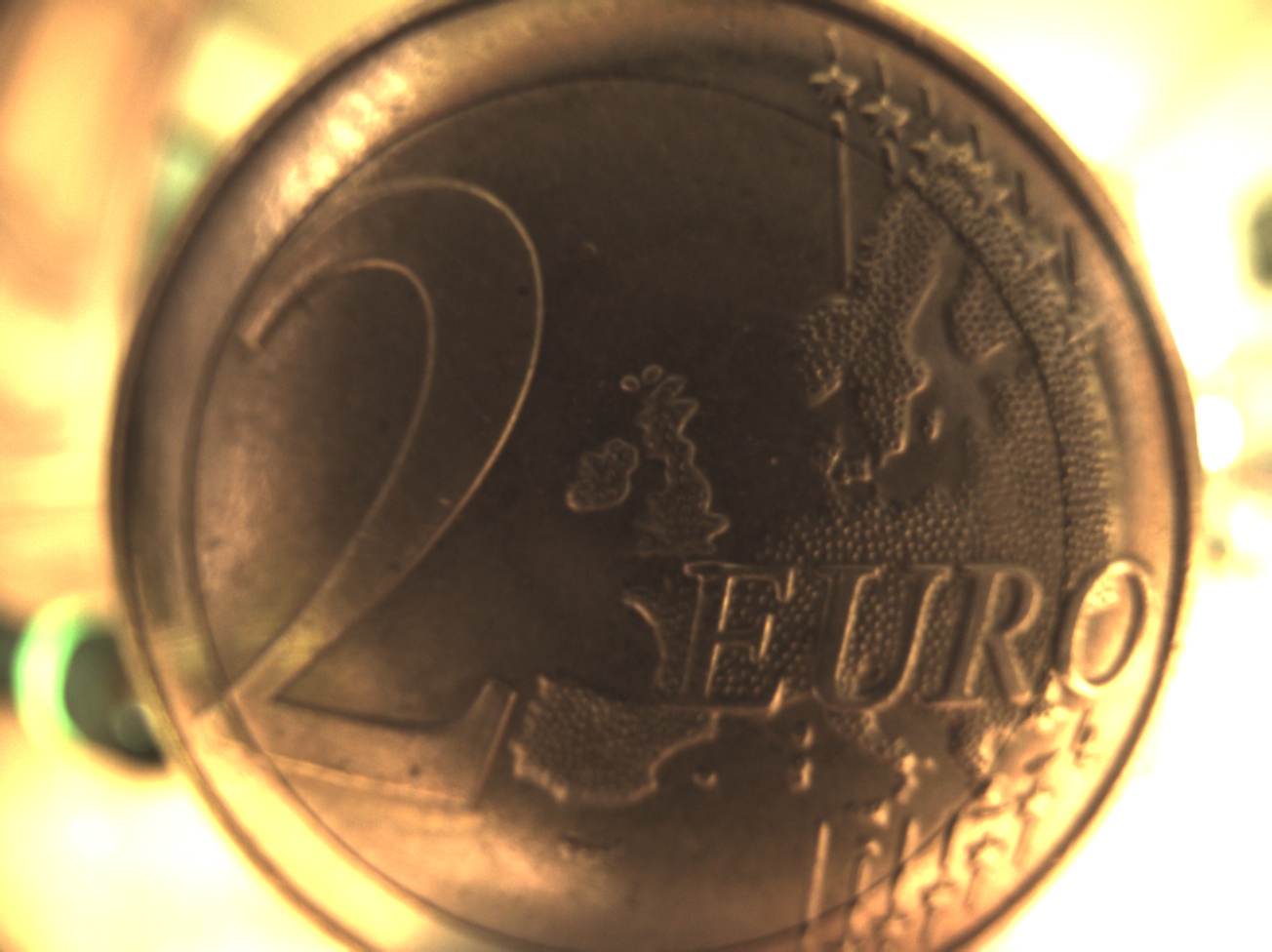

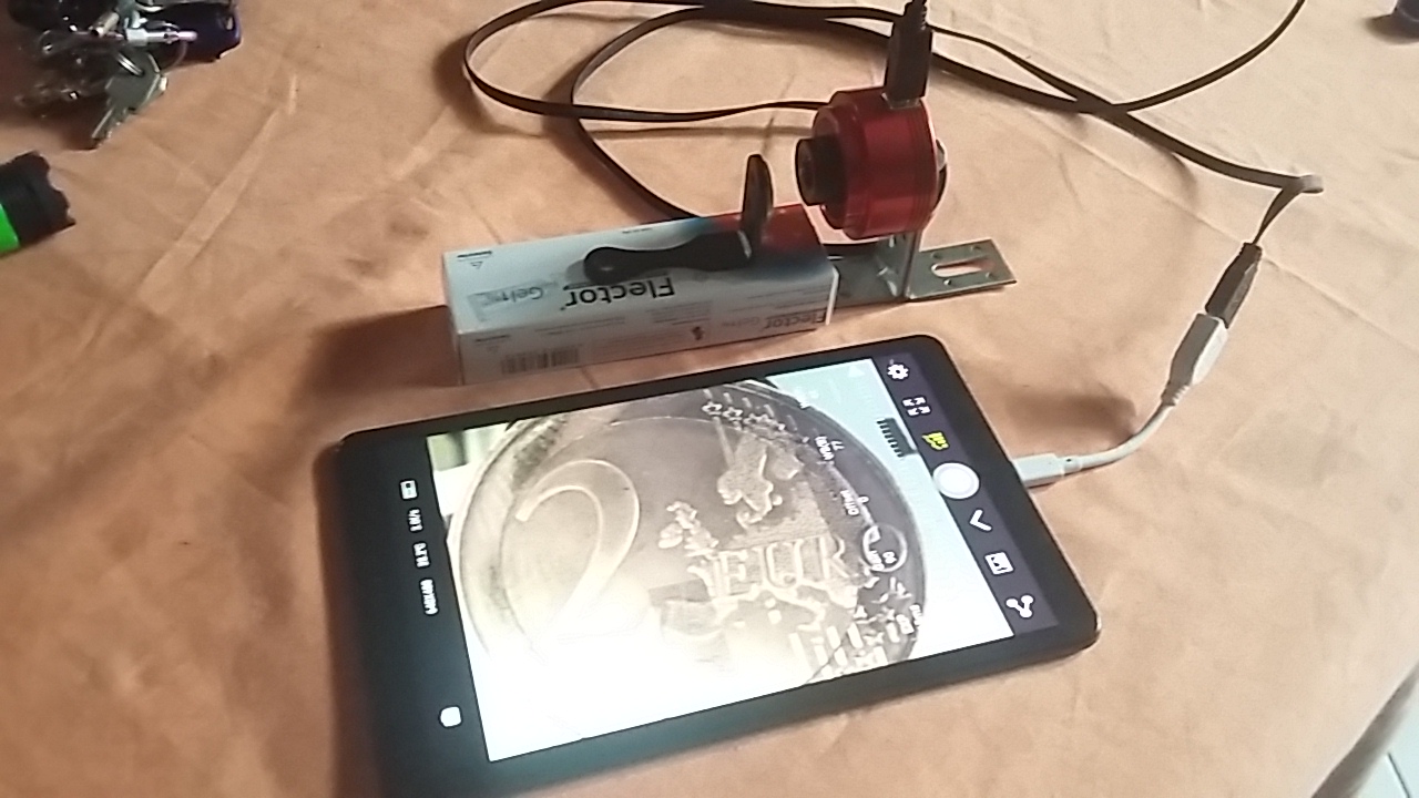

Petite simulation rapide avec asicap et 224 qur une pièce de 2 euros qui représente la taille exacte du capteur
En fait pas besoin du hub cela fonctionne parfaitement en direct avec l'otg sur la samsung dernier modèle un pur bonheur

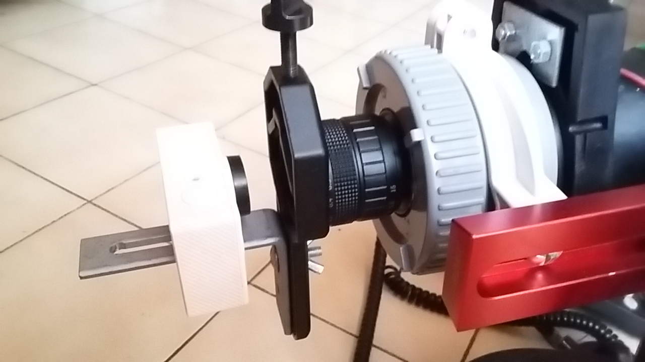

Aller on monte tout ça
Mais simple
