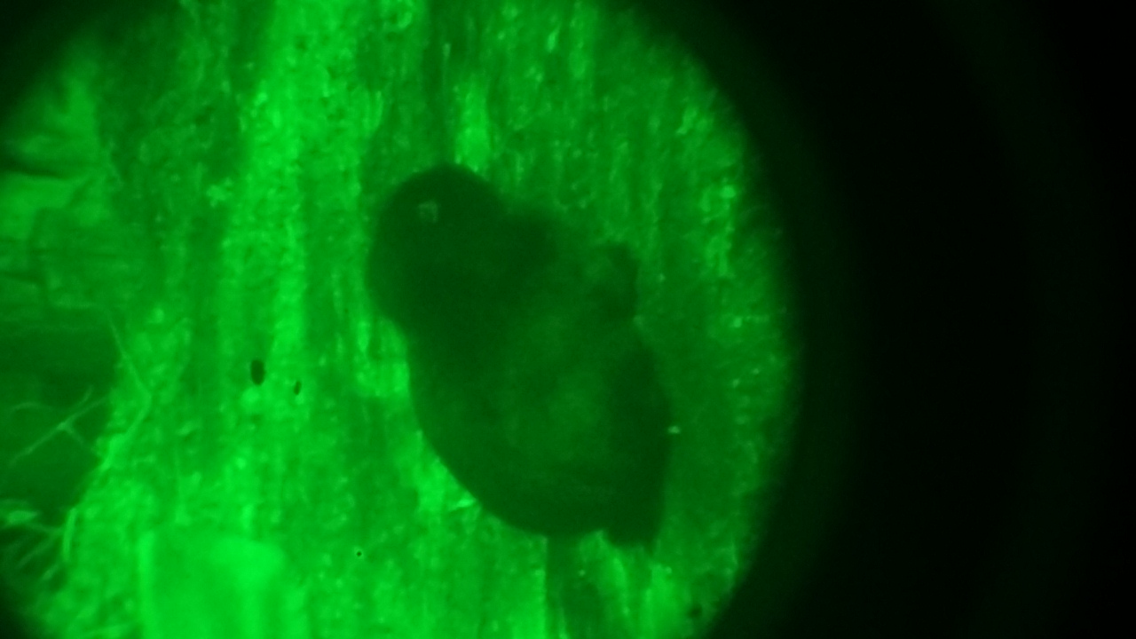

Je vous présente Gizmo en vision nocturne.
Helios 55f2 8079 fujian 25 inversé phonetographie galaxy samsung A3
Trop de nuages pour de l'astro et vérification de backfocus
