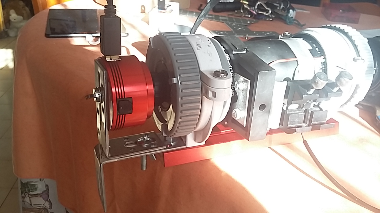

- ouki
- Messages : 7671
- Localisation : Perpignan
Project collectif a base d'un Gen 1 P 8079HP
Merci
Mais pourquoi je complique toujours les montages heinnnnnn
Zaouuuuuuuuuu
Camera sport en monte "SIMPLIFIAGE " C'est réglable dans tout les sens je récupère les images et vidéos en wifi sur la tablette
Là suis content.
La zwo 224 sera greffé sur ce système.

Nous arrivons au graal avec l'utilisation de Cam astro en vision nocturne.
Nous allons pouvoir passer je pense à la vitesse supérieure je me demandais si par exemple je prends la 290 réputée pour sa puissance surtout en mono vais avoir un gain par rapport à une caméra couleur?
J'ai une excellente nouvelle egalement je suis enfin capable de faire de l'astro va sans Pc
Asicap fonctionne à merveille avec la zwo 224 sur tablette Samsung.
De nombreuses possibilités en perspective vais expliquer ça au rayon asicap.
Bonne nuit.

Petite simulation rapide avec asicap et 224 qur une pièce de 2 euros qui représente la taille exacte du capteur
En fait pas besoin du hub cela fonctionne parfaitement en direct avec l'otg sur la samsung dernier modèle un pur bonheur
