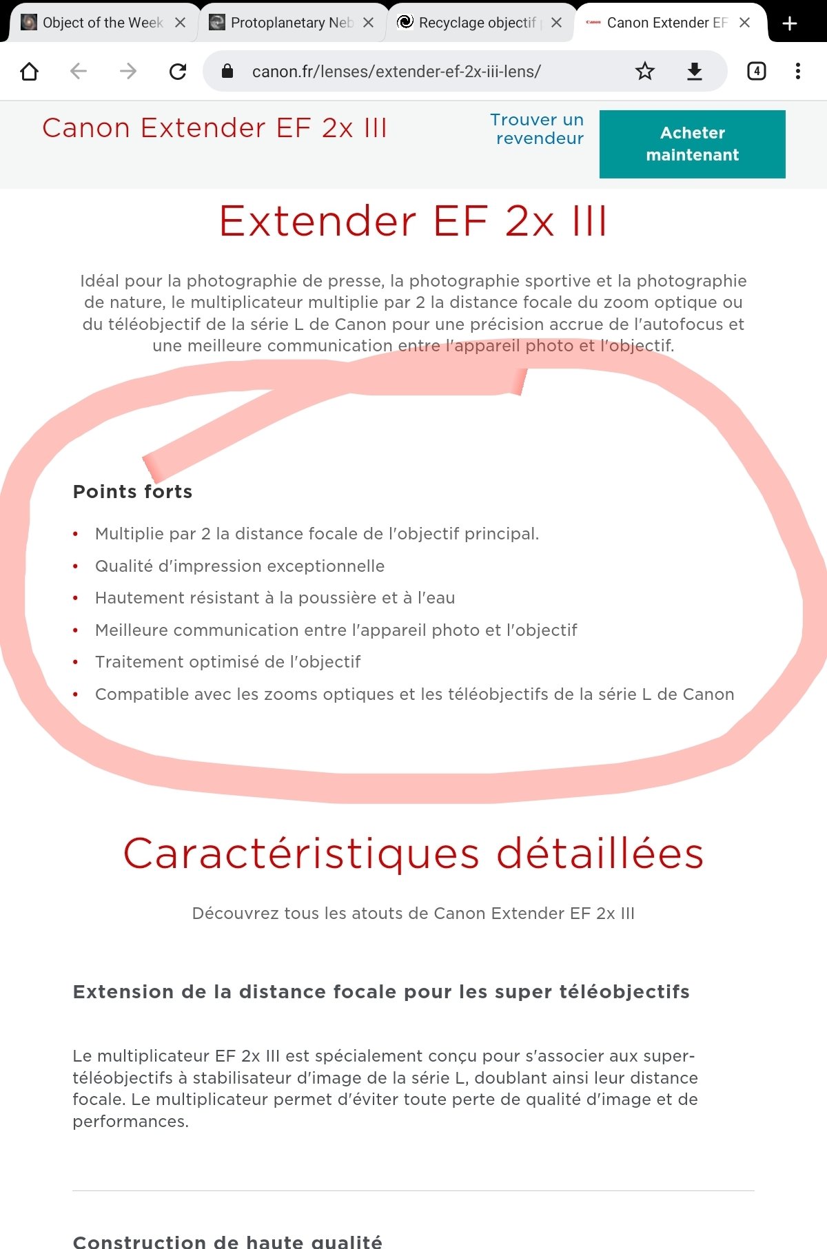

Message par Casper le fantôme » 01 janv. 2023, 23:12
Wahouuuuuuuu tainnnnnnnnn çà donne envie hein
:closedeyes:
Tiens ils ont fait ......... ah ben oui un petit oubli..... :closedeyes: ahhhhhhh c'est ballot
:clap: :clap: :clap: :clap: tain niveau marketing 10/10.
Voui voui accessoire miraculeux permettant de doubler la focale......
:shhh:
Mais aussi l'ouverture :shock: :shock: :shock: :shock:
:cafe:
Je pose 2 je retiens rien :doh:
Ca nous fait pour un 400 F5,6
:shhh:
:roll:
Ah ben oui
800 F 11,2 :shock: :shock: :shock: :shock: :shock: :shock: :shock: :shock: :shock:
:snooty: :naughty: :naughty: :naughty: :naughty: :naughty: :naughty: :naughty: .
Je passe ;)
Les lois de l'optique sont incontournables malheureusement seul la maîtrise et l'adaptation au plus juste permet la réussite, surtout déjà dans notre domaine de l'astronomie mais dès qu'on tripode du multispectral....ben c'est pire.

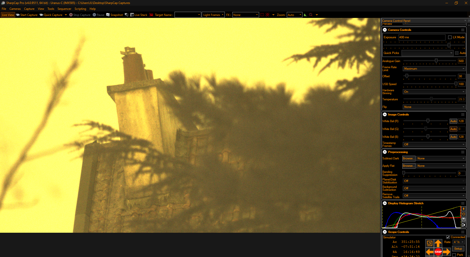

Message par ouiouiblog » 04 janv. 2023, 22:34
Vous m'avez fait envie avec vos bricolages, du coup j'ai un nouveau télescope 70/200 (F/D 2.8) qui m'aura coûté 5 g de PLA. J'ai hâte de l'essayer sur le ciel.
Maintenant faut que je voies si je peux le coller sur le Goto du Meade ETX
Photo de nuit d'une cheminée à une centaine de mètres, ça grossit pas des masses mais c'est lumineux :dance:
