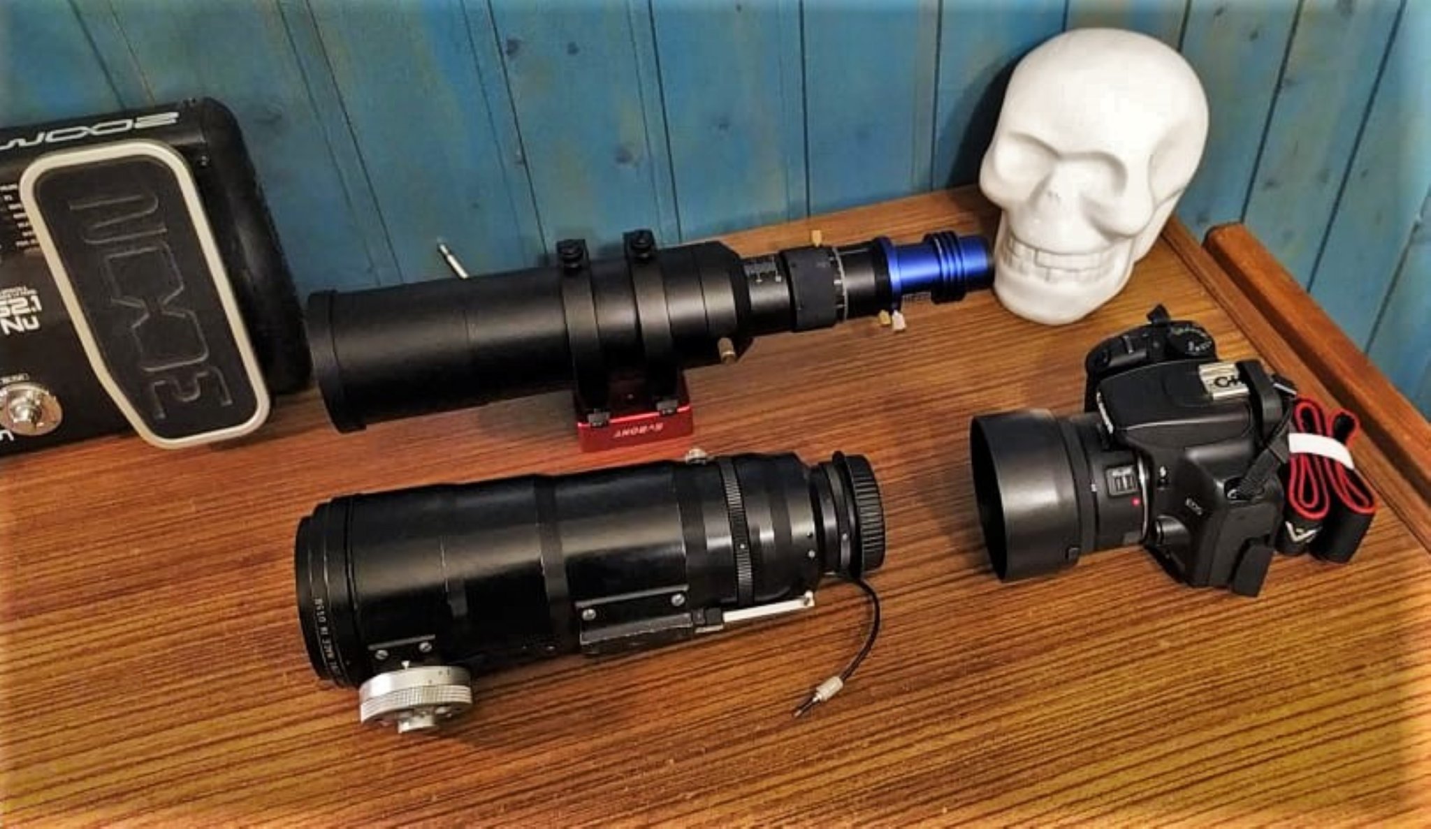

pas tout à fait, c'est celui-là :
Messages : 6954
Recyclage objectif photo en VA
Message par sebb916 » 28 déc. 2022, 20:30
c'est ton snipooscope ou une photo du net ?
Je me souviens que tu as fait un montage avec un truc dans ce genre, et il y a deux ans dans les puces à Bruxelles je t'avais envoyé un photo me semble-t-il un système similaire (mais hors de prix dans la brocante bruxelloise...)

Oui c'est bien ça le sniperscope Seb tu as récupérer le taïr et j'ai conservé la crosse photo pour,mes bêtises :whistle:

Les,backfocus enfin les tirages pour être exact sont communs et compatibles standard canon le sacro saint 44 mm pour le tair et le mto.
Cependant pour le mto si on enleve le module catadioptrique la focale et le tirage changent.
La focale passe a 700 mm et on doit avancer le capteur dans cette configuration aucune réduction possible.
A focale native 100/1000 on’peux faire une réduction de focale avec une caméra baton.
Pour le mc mto pour pouvoir l'utiliser pleinement a la cam astro il faut virer impérativement la butée de focalisation franchement ça aide.
La,focalisation du du mto est extrêmement délicate son montage astro également mais il existe des astuces.

Juste un chti passage, concernant une réduction additionelle, pour une petite correction/complément au post de Casper qui a autrement parfaitement résumé les caractéristiques du MTO 1000/10.
Il est vrai que si tu enlèves le correcteur de champ, qui se comporte aussi commun barlow "légère", du MTO, du passe en effet de F/10 natif à environ F/7 sans souci.
Mais à partir de ce nouvel état (F/7), tu peux en fait quand même faire une reduction additionelle avec une lentille de l'ordre de 40-50 mm de focale, plaquée contre le trou/"puit central" à l'arrière du corps du MTO, et une caméra bâton passe sans souci, le foyer est parfaitement accessible et encore ressorti de l'arrière du corps. J'ai fait la manip il y'a deux ou trois semaines sur mon MTO, avec un petit doublet achromatique extrait d'un oculaire en 2". faut que je fasse des mesures précises, mais j'arrive à "accélérer" encore le MTO à environ F/4-5, et la focale du "réducteur" improvisé est de l'ordre de 40 à 50 mm de mémoire.
Et cela avec le barillet porte ménisque raisonnablement enfoncé/vissé en direction du miroir primaire, avec encore de la latitude de mise au point.
On peut encore "accélérer" ce MTO "réduit" à F/4-5 en reculant le ménisque, en l'éloignant du primaire, en dévissant ledit barillet. Il y'a pas mal de marge restante en ce qui concerne la position du foyer qui va quand même évidemment se rapprocher progressivement de l'arrière du corps du MTO.
Bref:
- MTO natif: F/10, mise au point possible, foyer en dehors du corps
- MTO sans son correcteur intégré: F/7 environ, mise au point possible, foyer en dehors du corps
- MTO sans son correcteur intégré, et en rajoutant un réducteur comme décrit ci-dessus: F/4-5 environ, mise au point possible, foyer encore en dehors du corps.

J'ai été aussi confronté au pb de mise au point derrière des objectifs de récupération avec backfocus réduit.
On a donc l'alternative:
- empilage de bagues pour faire la côte exacte
- trouver le dispositif de mise au point précis qui tient dans le gabarit.
Conclusion: quand tu calcules la tolérance de mise au point pour ces focales d'objectifs, tu tombes sur qques microns.
Donc assez galère pour trouver l'empilement exact avec des bagues.

C9 en carafe, avant de passer sur mon sauve-nuit ( Canon 400L), j'ai testé vite fait le tair 300.
a - L'infini semble se faire sans bidouiller.
b - les marquages sont assez approximatifs.
c - sur la bague de choix de la focale, j'ai trois fois la même inscription (de 4.5 à 22)
d - il est où le zéro ? J'y vais au pif !
e - pour faire la map, c'est au millimètre qu'il faut bouger la caméra.
f - je n'ai pas réussi à tenir longtemps la map, en effet, mon objectif étant plus vieux que les plus vieux du forum, les bagues ont une certaine tendance à bouger toutes seules. :lol:
Il a quoi ce c9?
Tair oui aucun soucis mais c'est le même tirage (44) suis curieux de voir ton montage (attention aux filetages m42 t2 même diamètre mais c'est pas le même pas.)
Bague focale :naughty: diaphragme ;) 4,5 = ouvert en grand 22 fermé (sombre)
Les marquages : je dirais c'est plutôt informatif juste pour ce repérer de toutes façons ca ne sert a rien : c'est le résultat qui compte l'image.
Le tair en astro est extrêmement difficile voir impossible du fait du système archaïque molette engrenages avec beaucoup de jeu.
