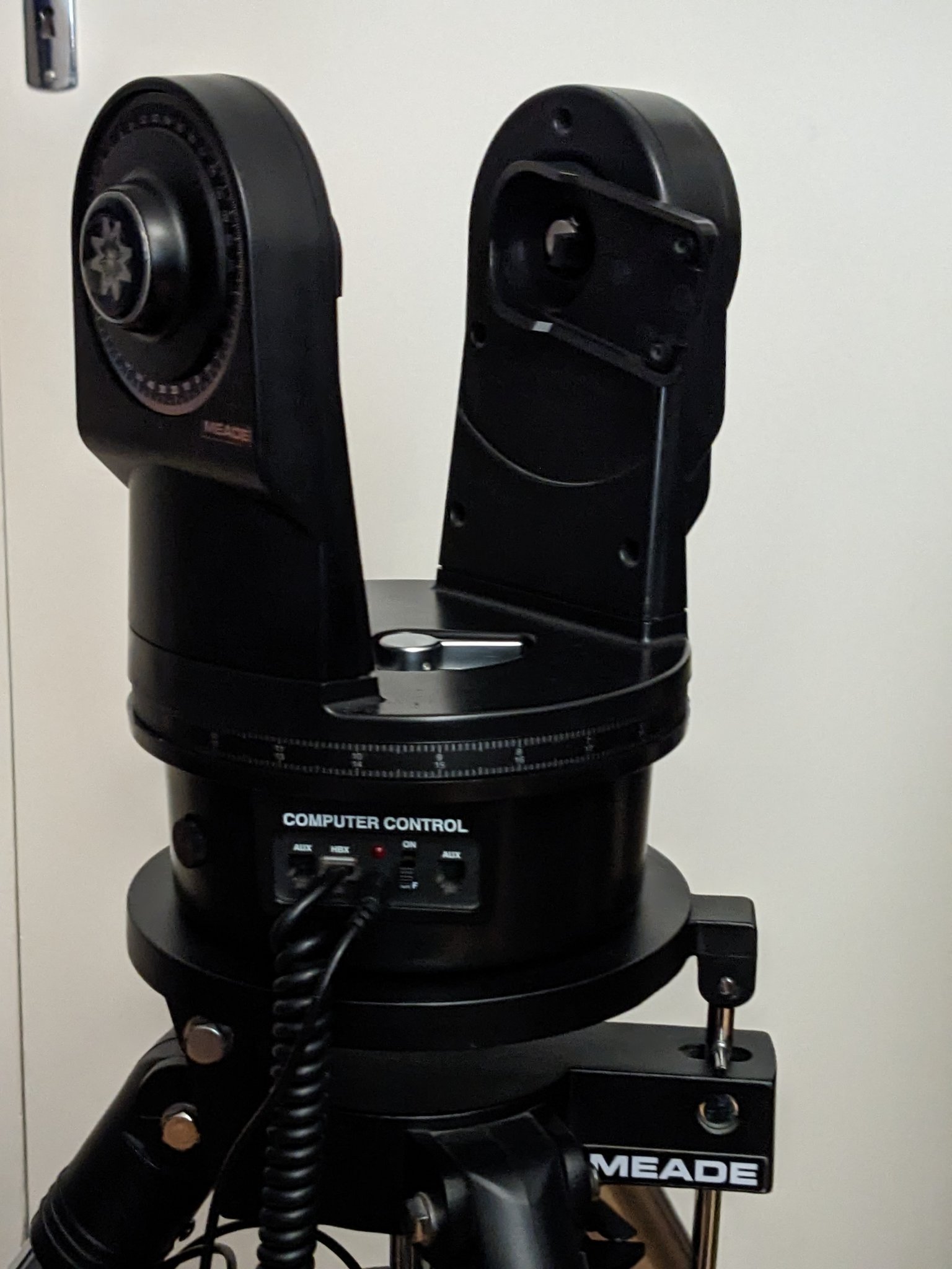

Vous m'avez fait envie avec vos bricolages, du coup j'ai un nouveau télescope 70/200 (F/D 2.8) qui m'aura coûté 5 g de PLA. J'ai hâte de l'essayer sur le ciel.
Maintenant faut que je voies si je peux le coller sur le Goto du Meade ETX
Photo de nuit d'une cheminée à une centaine de mètres, ça grossit pas des masses mais c'est lumineux

L'ETX c'est un télescope du XXeme siècle. Ils devaient pas connaître le principe de queue d'aronde à l'époque.
L'imprimante 3D tourne à fond, j'adore

Oui, c'est le principe, un U en cours d'impression (18h quand même ...) avec un trou pour une vis 3/8. Si tu l'accroches dun seul côté tout pète (c'est un peu de la camelote L'ETX)
