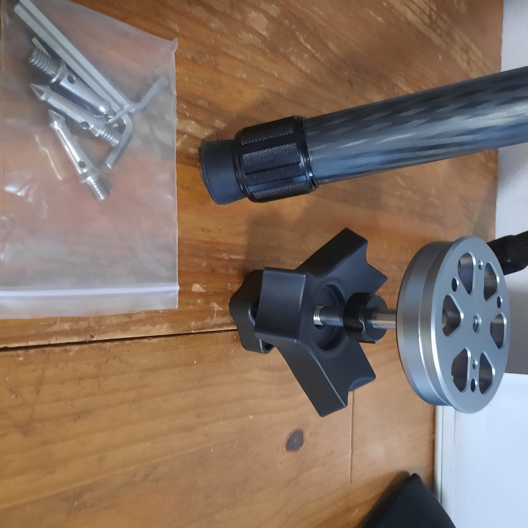

Moi, j'ai un trépied Uni18 Berlebach ... du coup j'ai commandé la platine AM5 chez eux ... elle est en route.
Il y a deux modes de fixation de la monture: une vis 3/8 centrale ou une platine qui se visse en trois points sous la monture.
Pour avoir la platine ZWO ... il faut acheter le trépied TC40, ce que j'ai fait à contrecoeur. Mais au final, j'aurai deux trépieds, et je pourrai
simplement clipser l'AM5 sur le trépied qui m'arrange.
J'ai aussi pris la rehausse ZWO, l'ajourée. Il y a deux modèles un plein et un ajourée. Le problème de la pleine, c'est qu'elle est vissée sur les 3 points de la monture, donc exit la platine ... mais du coup on ne plus ranger la monture dans sa malette, alors qu'avec le modèle ajourée on clipse et on déclipse la monture avec sa platine.
Du coup on peut ranger la monture avec la platine vissée dessus directement dans la malette, c'est top :mrgreen:

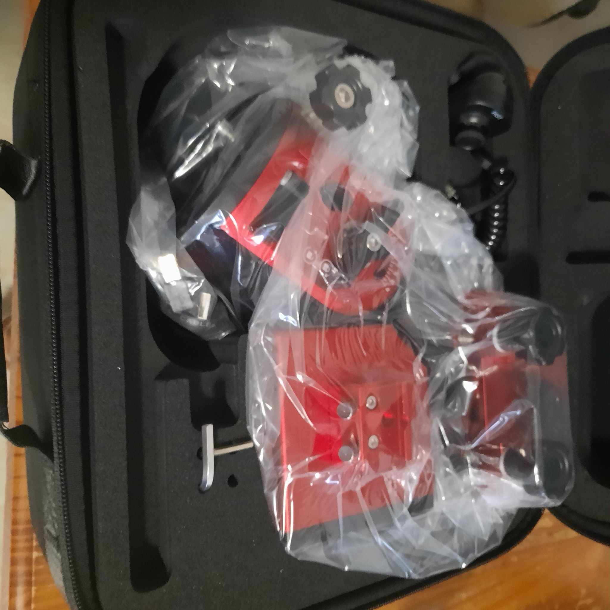

Sinon, je remets mes photos d'unboxing

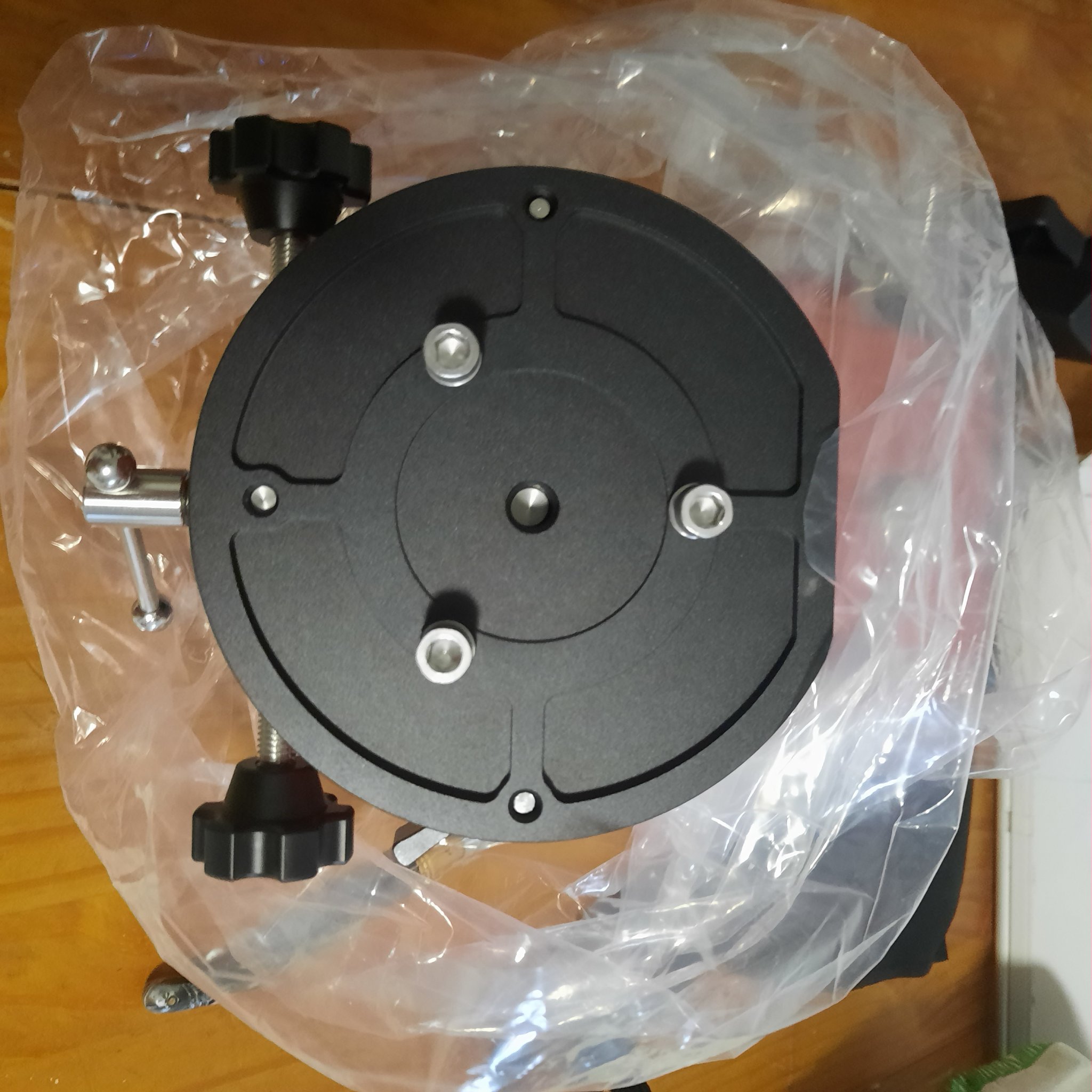

Bon reçu l' AM5 de ZWO Hier ... mais pas prêt de l'utiliser en situation réelle ... cause météo catastrophique !!!
J'ai pas pris le Trépied dédié ... comme j'avais l'intention de la monter sur mon Trépied de l'EQ6-R ... Ma Colonne Mobile et ma Colonne Fixe que je me suis bricolé
Quelques petites étapes, rien de bien compliqué ...
1/ Le matériel utilisé
- AM5
- Et juste un adaptateur mon pouvoir la monter sur un trepied compatible EQ6-R / Adaptateur de trépied EQ6/AZ-EQ6 Geoptik pour monture ZWO AM5 (Code: GE30A155) ==> 104€
- Visserie, j'ai juste remplacé les 3 vis d'origine par des plus longues
- L'adptatateur pour ma Colonne MOBILE, n'est evidement pas nécessaire pour le Trepied ni pour ma Colonne FIXE ... pas nécessaire
2/ Vue pile et Face de l'adaptateur de trépied
3/ La visserie
4/ La fixation ... 3 Vis à serrer ... Tres compliqué !!!
5/ Vue de Profil ... elle est belle quand même cette Am5
6/ Avec mon adaptateur de Colonne MOBILE ( pas necessaire je repete pour le trepied et ma colonne fixe)
C'est fini ... rien de bien sorcier ... Et les Poids de l'EQ6-R sont compatibles avec la barre de ZWO ... faut juste enlever le plastique noir a l'interieur
